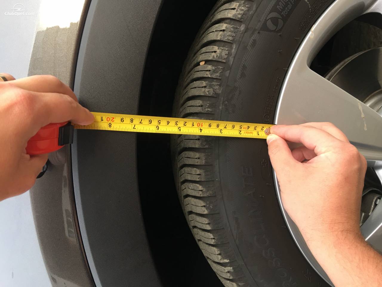

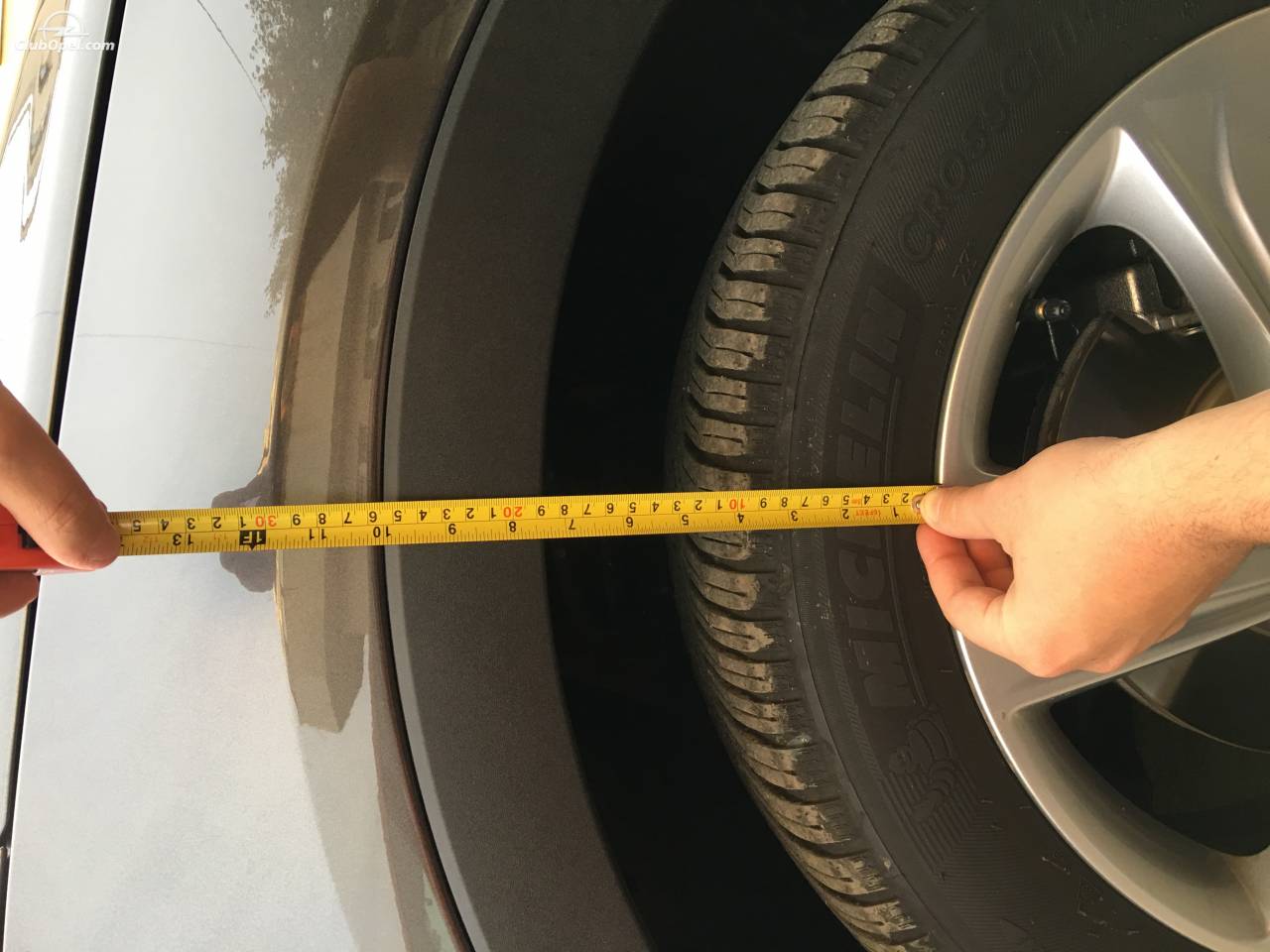

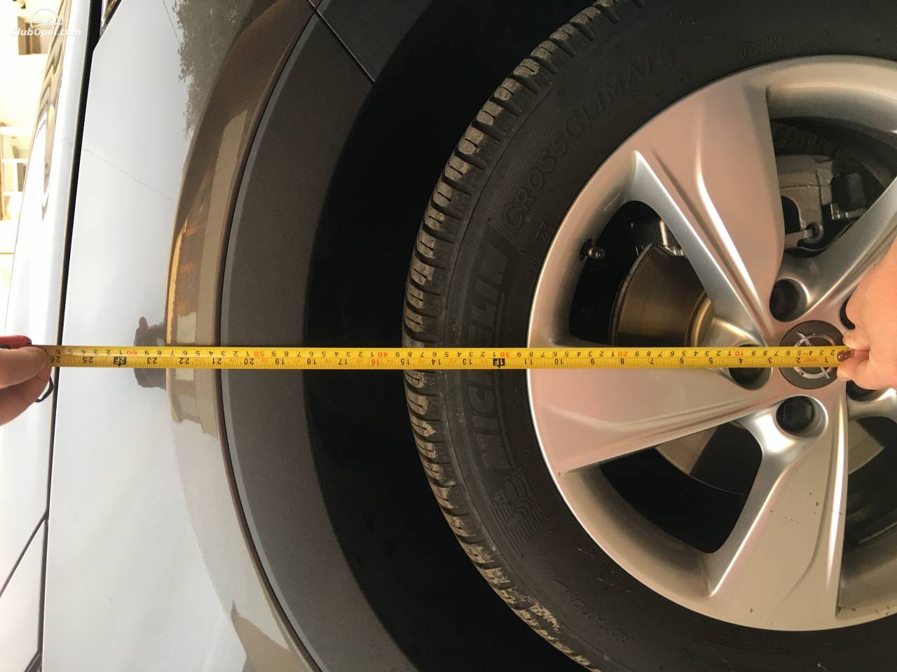

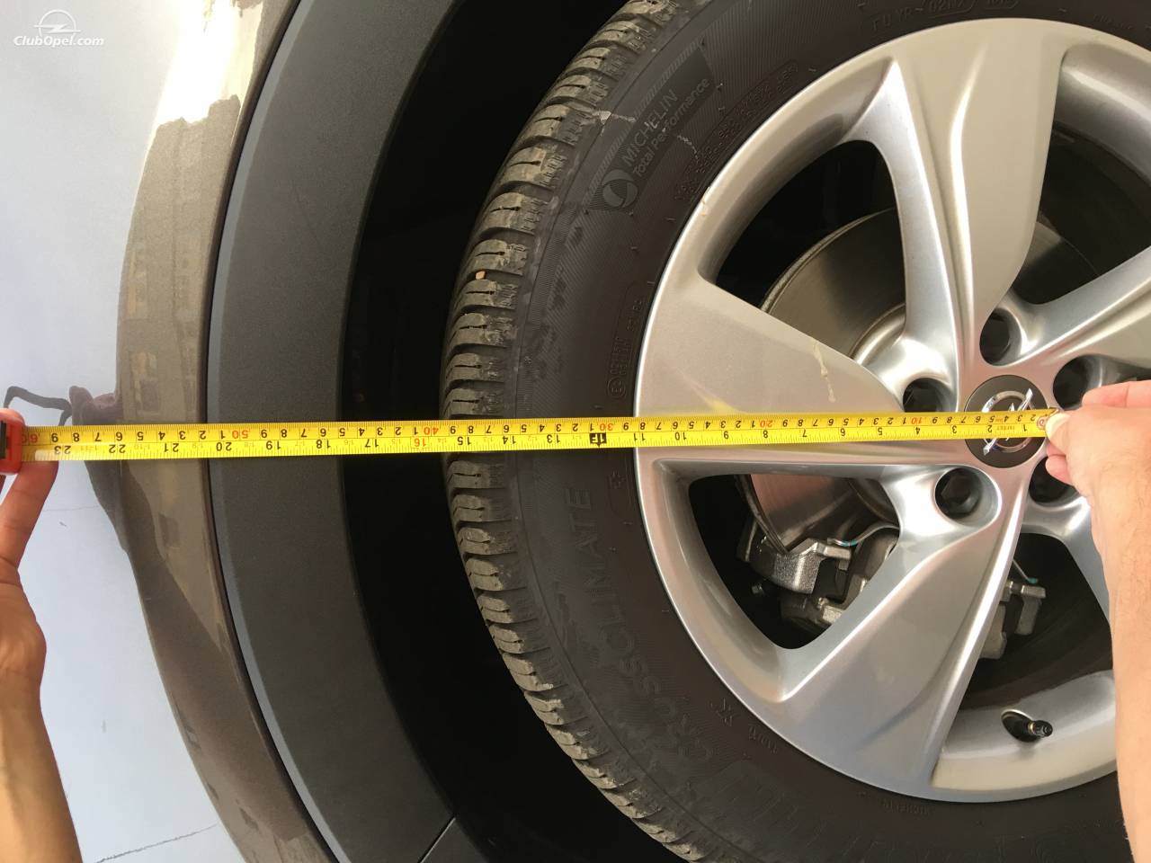

Sunt posesorul unui Grandland X 1.2 turbo benzina, cutie automata cumparat nou din reprezentanta din Romania in iunie 2019. Masina are la momentul actual 4700 km si momentan sunt foarte multumit exceptand problema pe care urmeaza sa o descriu.
Am observat ochiometric faptul ca pe puntea fata garda(spatiul liber) de la roata stanga fata la aripa pe verticala este mai mica decat cea de la roata dreapta la aripa. Am facut masuratori cu ruleta precum cele din foto atasate iar acest lucru s-a confirmat sub forma unei abateri de aprox 1,5 cm. In urma unei verificari la reprezentanta Iasi - Casa Auto mi s-a spus ca este o diferenta nesemnificativa cauzata probabil de tasarea asimetrica a unor elemente/bucse din cauciuc ... si ca nu lipsesc spire din vreun arc si nici nu e vreun amortizor curs.
Am masurat de asemenea la un Grandland nou din showroom care prezenta de asememea o diferenta intre partea stanga si partea dreapta situata tot in marja de aprox 1,5 cm. In concluzie totul e ok au spus cei de la Casa Auto Iasi, ca e normal ca in urma unor incarcari inegale sa apara astfel de diferente....
A mai observat vreun alt posesor de Grandland aceasta problema si daca da, a facut ceva in sensul asta pentru a o remedia? Mie nu mi se pare normala situatia cata vreme la alte masini comparabile ca si clasa/gabarit nu observ sa fie discrepante de genul acesta. Atasez foto pentru a se intelege la ce ma refer mai exact.

Eu am masurat la mine si nu am diferentele astea. Cu abaterea data de pozitia ruletei, am maxim 5 mm diferenta. Si zic de abaterea pozitiei ruletei deoarece si din pozele tale se vede ca ruleta are pozitii diferite fata de orizontala. In special la prima poza. Cel mai bine la masuratoare ar fi sa folosesti si un boloboc (bula/nivela).
