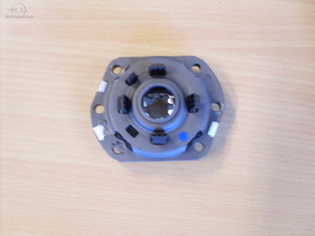

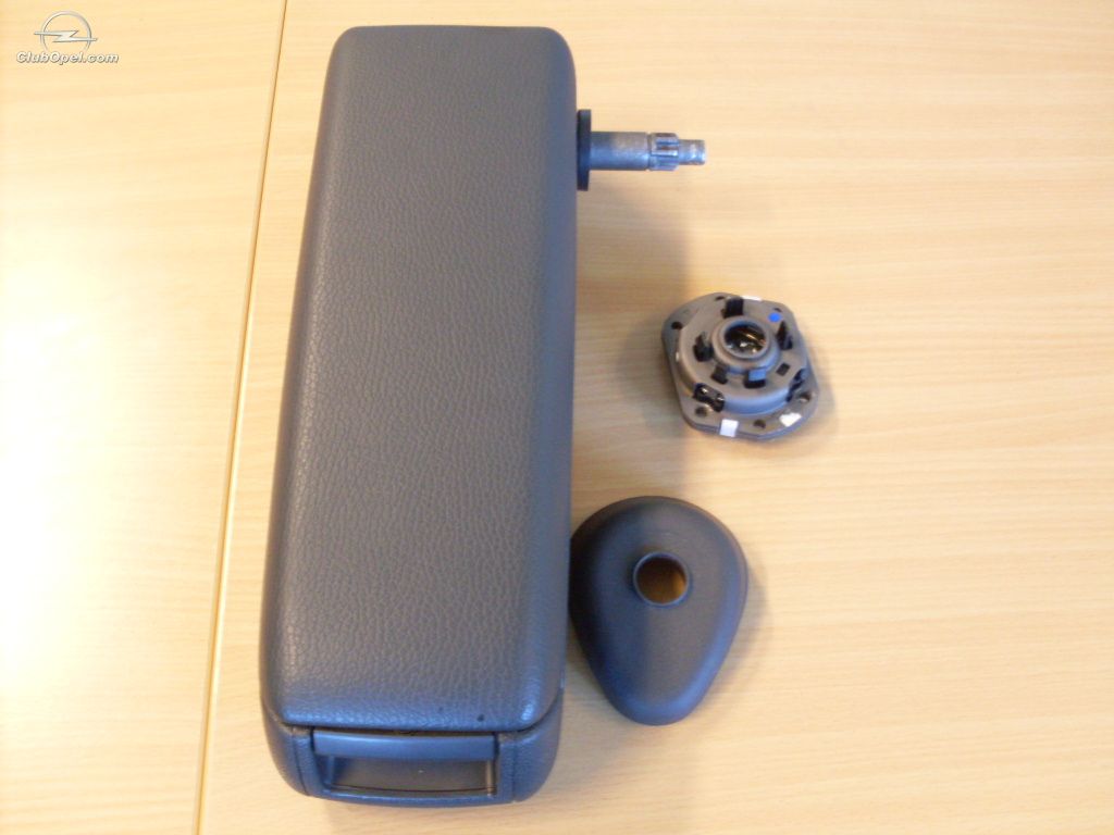

sorine,intreb deoarece azi am demontat o cotiera de pe o astra h cu tot cu cotorul acela si capacul de mascare a tijei.deci e complet.era prins in 3 suruburi insa nu am idee cum arata scheletul scaunului.as vrea sa pun cotiera de h pe g deoarece imi place cum arata plus acel spatiu de depozitare.niste poze si alte info ar fi binevenite.mersi de interes...stima

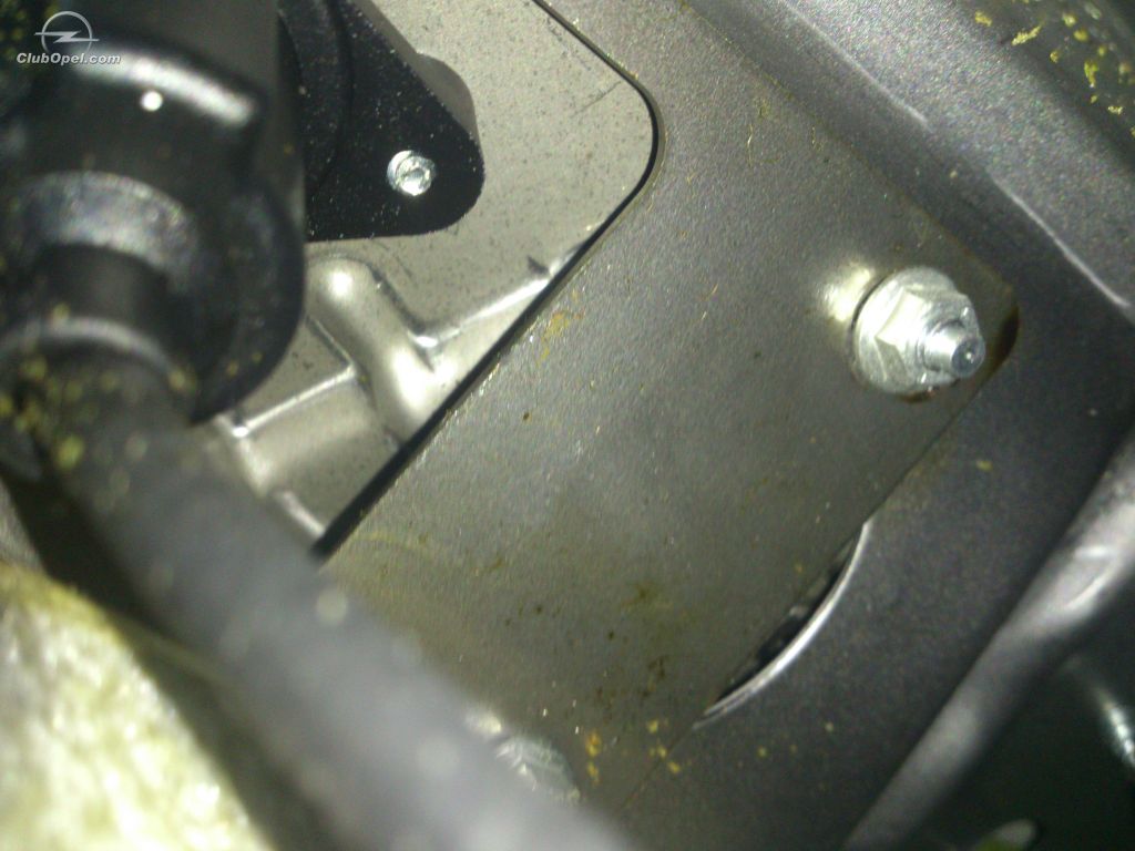

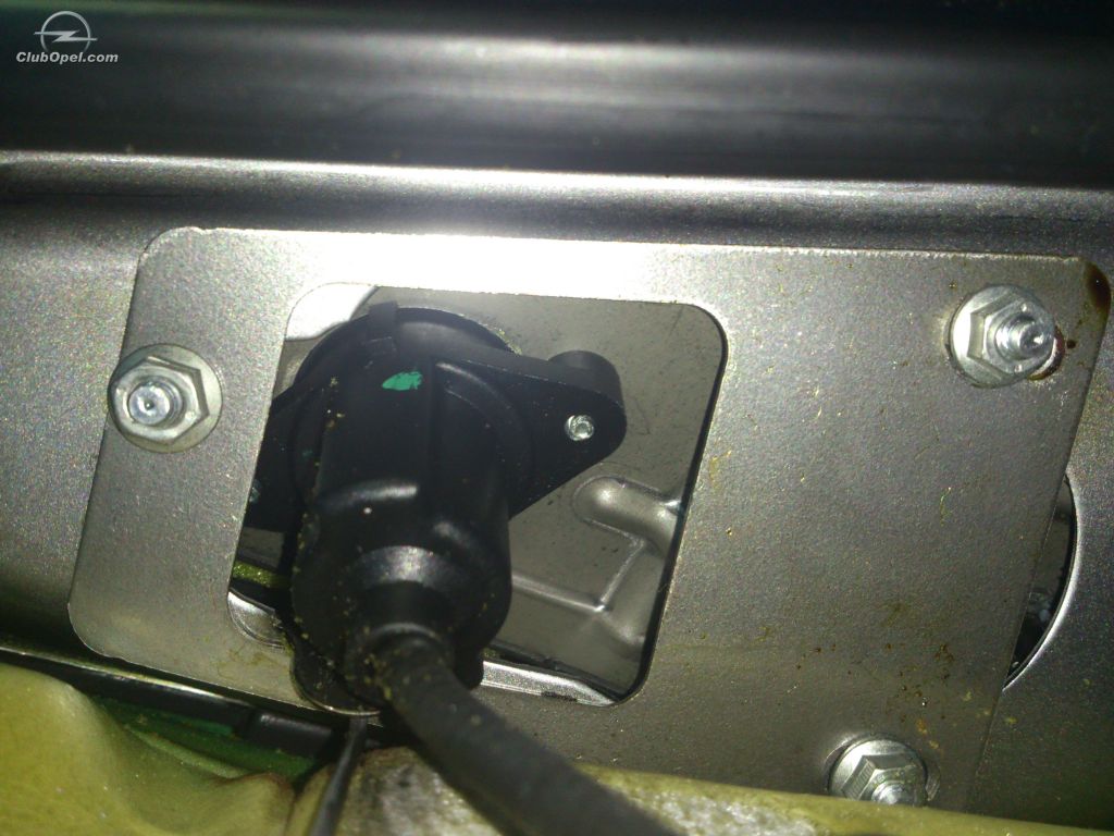

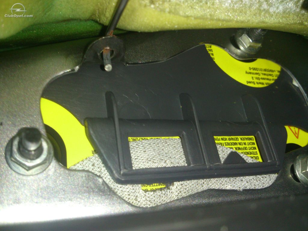

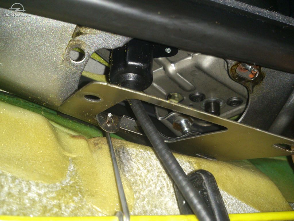

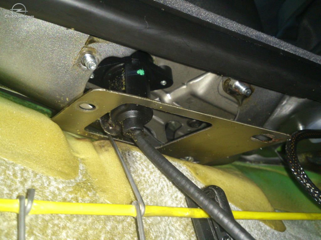

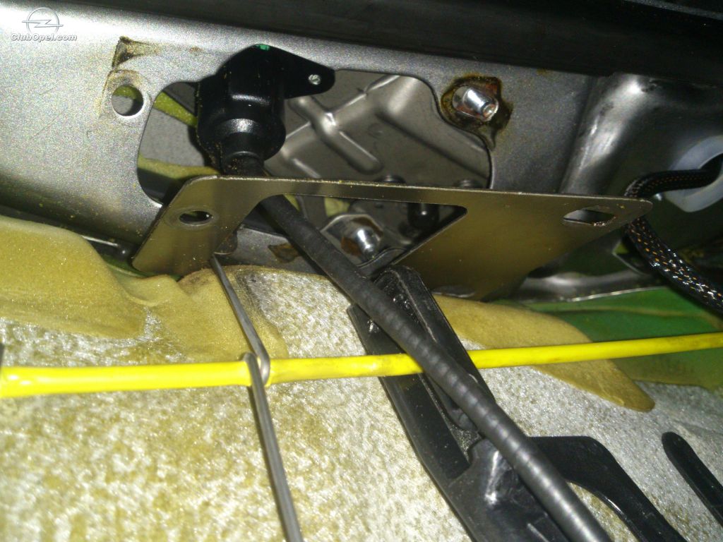

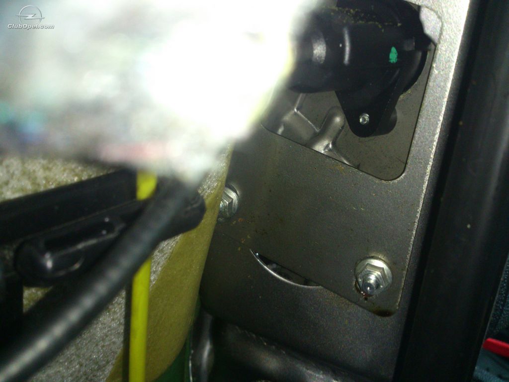

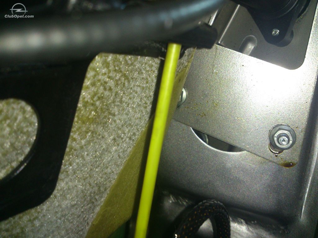

Deci, cum am promis am facut pozele, prindere cotiera de Astra H, insa, cam greu sa-ti dai seama de ceva...eu le atasez si in functie de neclaritati mai discutam si pana la urma cred ca o scoatem la capat.
Aceste 3 poze sunt facute in partea cu cotiera, chestia neagra de plastic care apare in pozele 2 si 3 este de la suportul lombar si deci nu are treaba cu cotiera:
Din cauza ca eu nu am priceput cum trebuie sa arate decupajul in scheletul metalic al scaunului, din cauza acelei flanse care este prinsa in 3 suruburi si care ma gandesc ca fixeaza cotiera, m-am gandit sa fac o poza si in partea stanga a scaunului, mergand pe ideea ca ar trebui sa fie la fel ca in dreapta unde se afla cotiera ( de exemplu pentru masinile de Anglia...e doar o idee care mi-a venit, daca gresesc, e fara intentie, va rog sa ma corectati)
Deci, ziceai ca tu ai cotiera demontata, vezi daca reusesti sa intelegi ceva, avand cotiera si comparand cu pozele, daca nu, am sa incerc sa demontez flansa care fixeaza cotiera de scaun si mai fac cateva poze, astazi atat am reusit. Inca un lucru, pozitia "in picioare" a flansei si de prindere a cotierei este cu "un surub in partea de sus si doua suruburi in partea de jos"...daca nu intelegi, te rog sa ma mai intrebi...

atasez si eu poze in topic sa se inteleaga mai bine ce si cum e pe scaunul de h

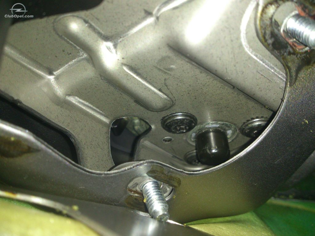

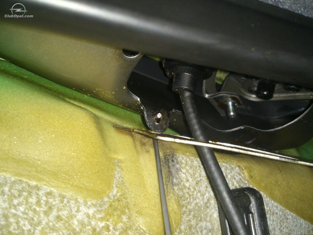

revin cu poze...am demontat atat cat am putut pe la cotiera:
dupa cum se observa, bucsa de plastic, cea care contine si reglajul cotierei, din pozele atasate de Tony,vine prinsa pe o tabla, di interiorul scheletului scaunului, care aduce cotiera in pozitia corecta fata de scaun, adica pe centrul masini, daca bucsa aceea ar fi prinsa direct de scheletul scaunului, fara nic un fel de distantier care sa o aduca in pozitia corecta, cotiera ar sta indreptata spre scaunul din dreapta... In poza a 2-a, se vede axul cotierei, iar cele trei surubele, negre, cu cap torx, prind bucsa de reglaj a cotierei...

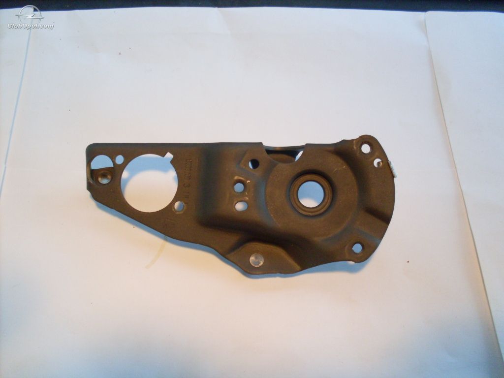

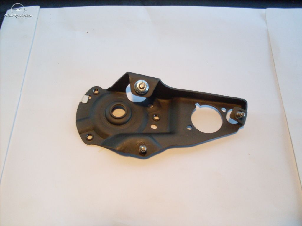

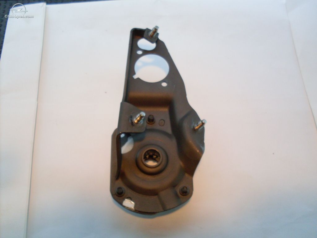

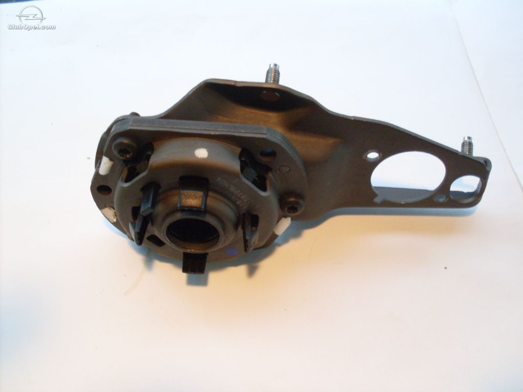

bun.continui tot eu cu opertiunea cotiera.azi am facut rost si de ultima piesa in urma documentarilor si discutiilor private cu 2 membri CO.asadar azi am luat piesa care se prinde de scauns si fce legatura intrre schelet si cotorul cotierei.

In momentul de fata, ai cotiera pe Astra G, in proportie de 90%...😊. Eu zic ca se poate adapta cotiera, cu toate ca inca nu am vazut un scaun de Astra G, demontat, in zona laterala unde ar trebui prinsa cotiera...poate cineva va dori sa posteze o poza, ceva...sa vedem si noi...

  • SUPERDRAGOS
  • Mesaje scrise: 2,648
Pai iti mai tb 3 piulite de 5,+cateva saibe,eventual,si ai montat cotiera.Respectiva piesa vine in locul airbagului,si se prinde prin aceleasi gauri.Are o gaura mica in partea de jos,prin care trece axul cotierei,iar prin gaura mai mare,de sus,trece reglajul lombar(daca ai).Vezi cum tai tapiteria ca sa nu-ti ramana gaura mai mare.

merci dragos de raspunsul prompt.cotiera s-a montat cu succes.deci topicul este complet acum.o sa mai postez rezultatul final in curand.

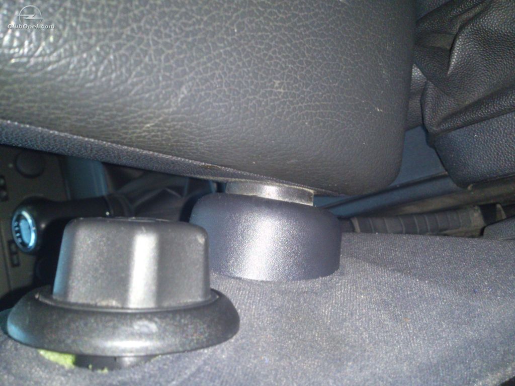

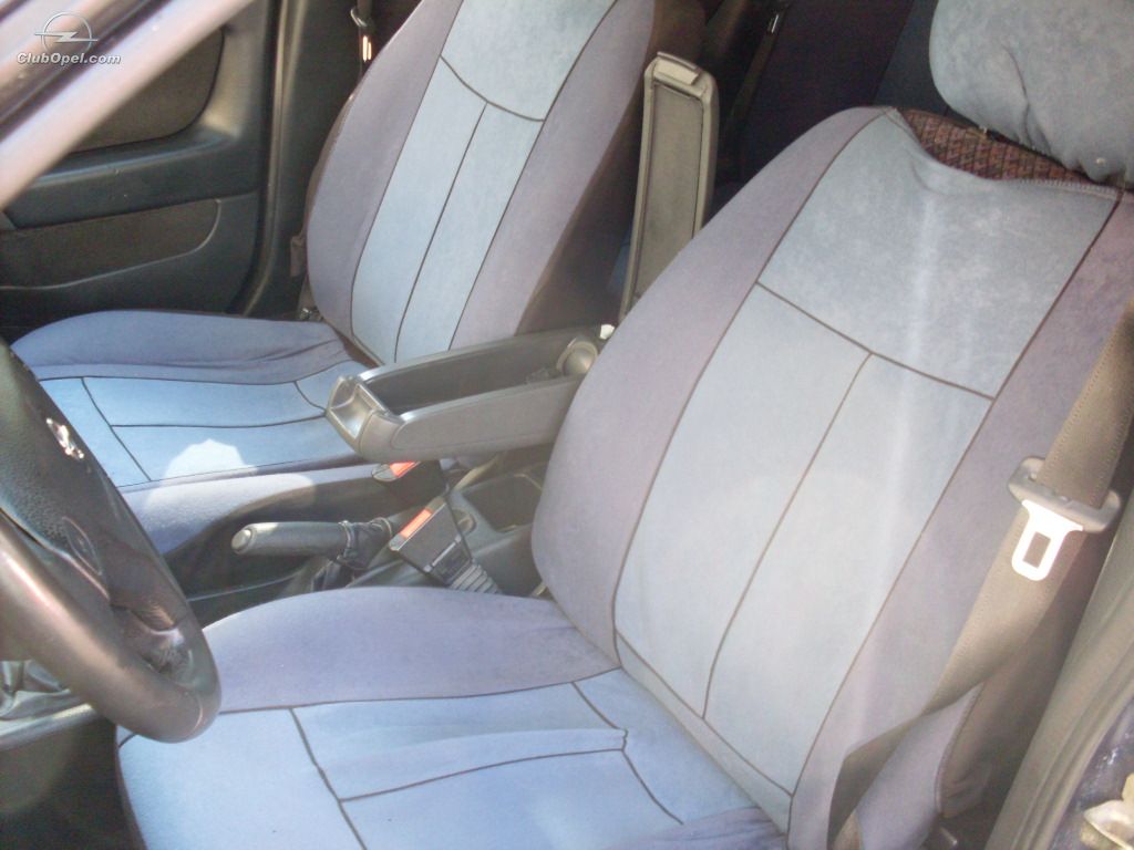

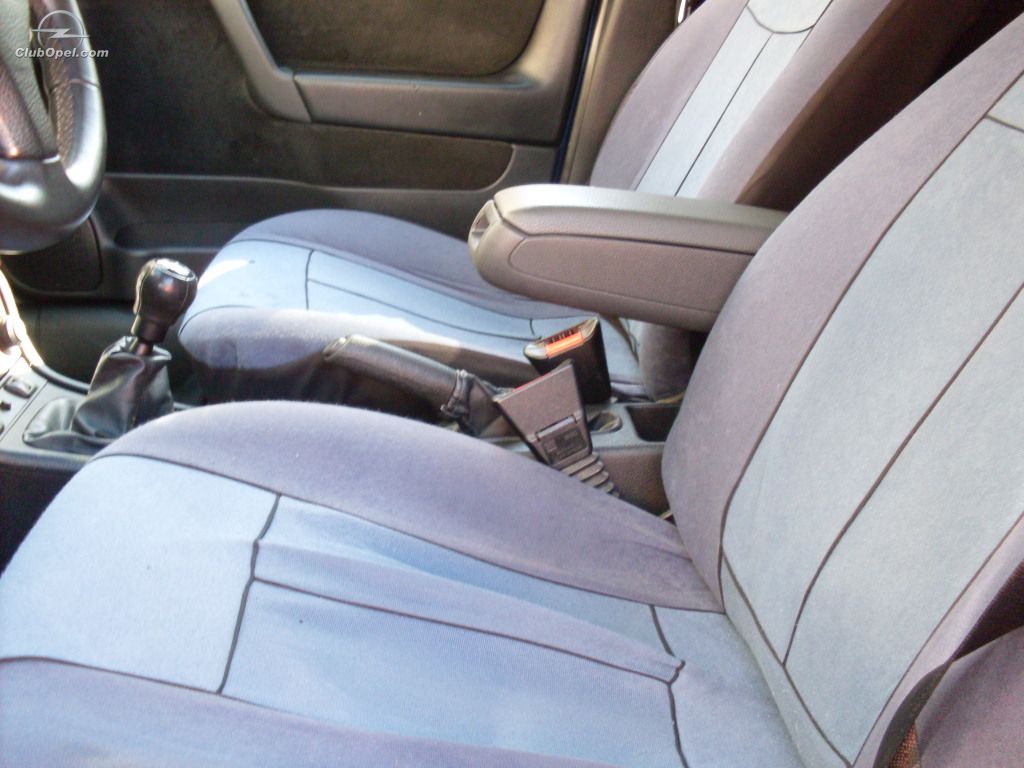

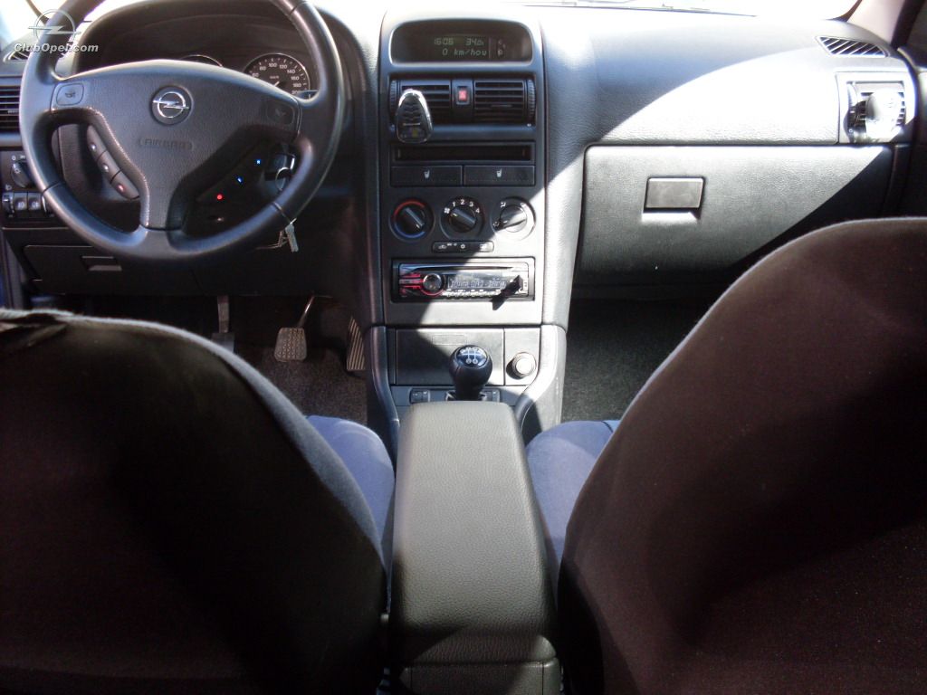

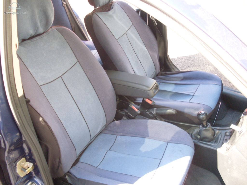

rezultatul final
  • sorindf2000
  • Mesaje scrise: 1,045
  • Cont inregistrat: 24 Feb 2011
Felicitari Tony, pana la urma ai reusit si lucrarea arata foarte bine, cotiera sta acolo de parca ar fi fost montata din fabrica...arata mult mai bine decat orice cotiera aftermarket, incluzand aici si cele Irmscher sau Armster.

multumesc sorin,tin sa mentionez ca am si un acces bun la schimbator dat fiind faptul ca am si mainile lungi dar si pasagerul din dreapta o poate folosii.recomand cu incredere celor ce vor sa faca acest update.deci merge perfect fara nicio modificare
