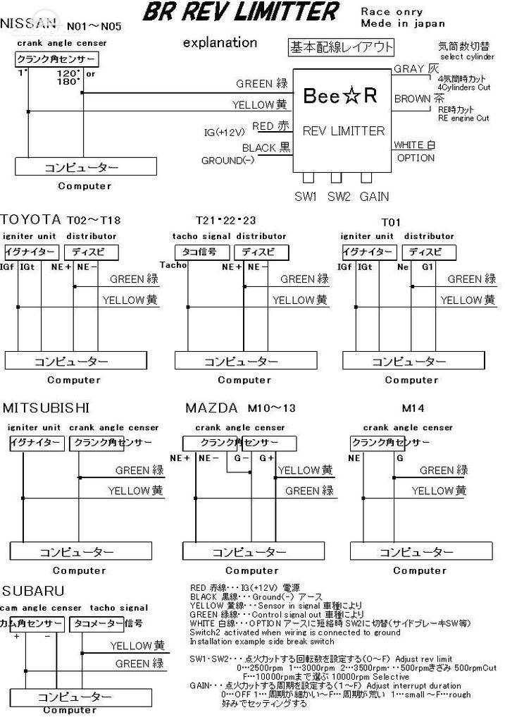

Salutare, întâmpin o problema la montarea unui rev limiter. Treaba sta cam așa: am luat al meu Opel strict pt tuning și pt toate nebuniile care îmi trec prin cap, dar m-am blocat la un sistem de launch control (popcorn la diesel). Am luat un sistem de la Bee-r care vine cu scheme de montare doar pt Nissan Silvia și 2 modele Toyota. Știu ca sistemul este universal deoarece l-am vãzut pe foarte multe modele de mașini pe benzina aspirate dar nu am gãsit pt astra g nimic...
Din câte am vãzut pe schema nu este așa ușor dupã cum am crezut..
Am Atașat o poza cu schema care mi-a venit in pachet.
Motorul in cauza este z16xe. Mulțumesc anticipat
