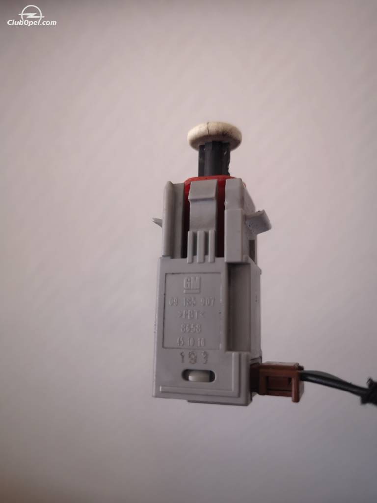

Bunã ziua. Am și eu o întrebare... Are cineva o schemã pentru montare Tempomat, dar cu swich gri cu doua fire.

Nu este trasa. Am verificat. Am tras eu alte cabluri. Pini:61,62,44,29.pinul 62 la maneta, poziția A. Pinul 44 la maneta poziția C. Pinul 29 la maneta poziția D. Pinul 61 la swich, la firul gri.este pinul nr 3.iar firul negru de la swich la firul negru de la swich frina. De la firul negru swich am tras fir la maneta la poziția B. Am activat cu op com... Dar nu funcționeazã...

Caz rezolvat. Am pus firele 61 și 62 in partea cealaltã, respectiv, 51 și 52.nu am fost atent. Mulțumesc tuturor pentru ajutor.
