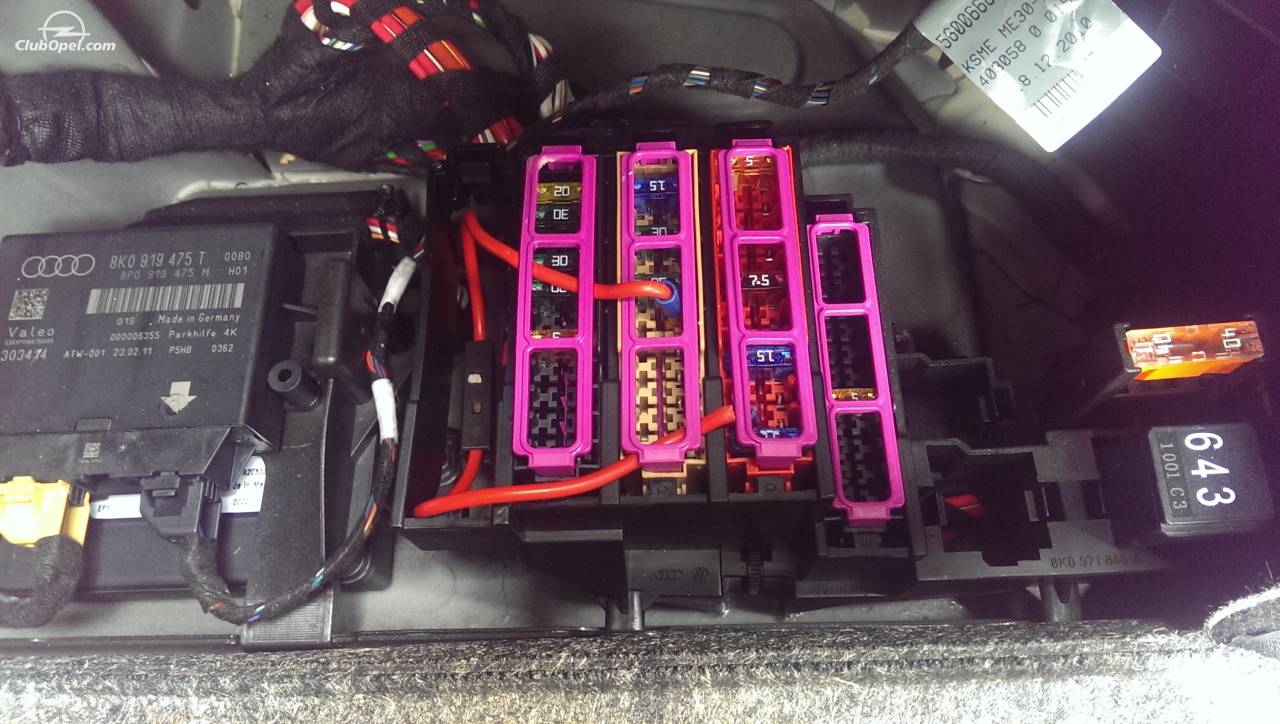

Eu iti recomand sa o montezi pe priza de bricheta. De obicei vin cu tot ce iti trebuie sa le montezi singur. Daca vrei curent permanent poti pune o conexiune in panoul de sigurante, dar trebuie neaparat ca acea conexiune sa aiba o siguranta pe ea. In felul asta totul e sigur din punct de vedere al posibilelor probleme electrice si o poti scoate rapid fara sa ai lucrari la instalatia electrica si sa ai probleme cu garantia.
Mai jos e poza cum am eu la audi. Se poate face ceva similar si la Grandland x, dar difera siguranta.
Eu am un Lukas 7900 Pro luat de pe ebay acum 4 ani cu 50 USD si inca merge foarte bine, dar au crescut preturile foarte mult la ele. Una dual cam, cum vrei tu de la Lukas este 369 Euro.

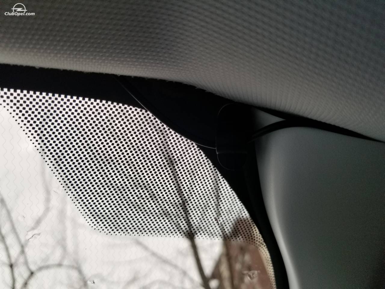

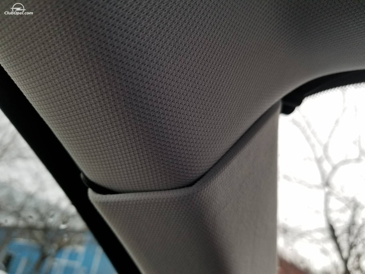

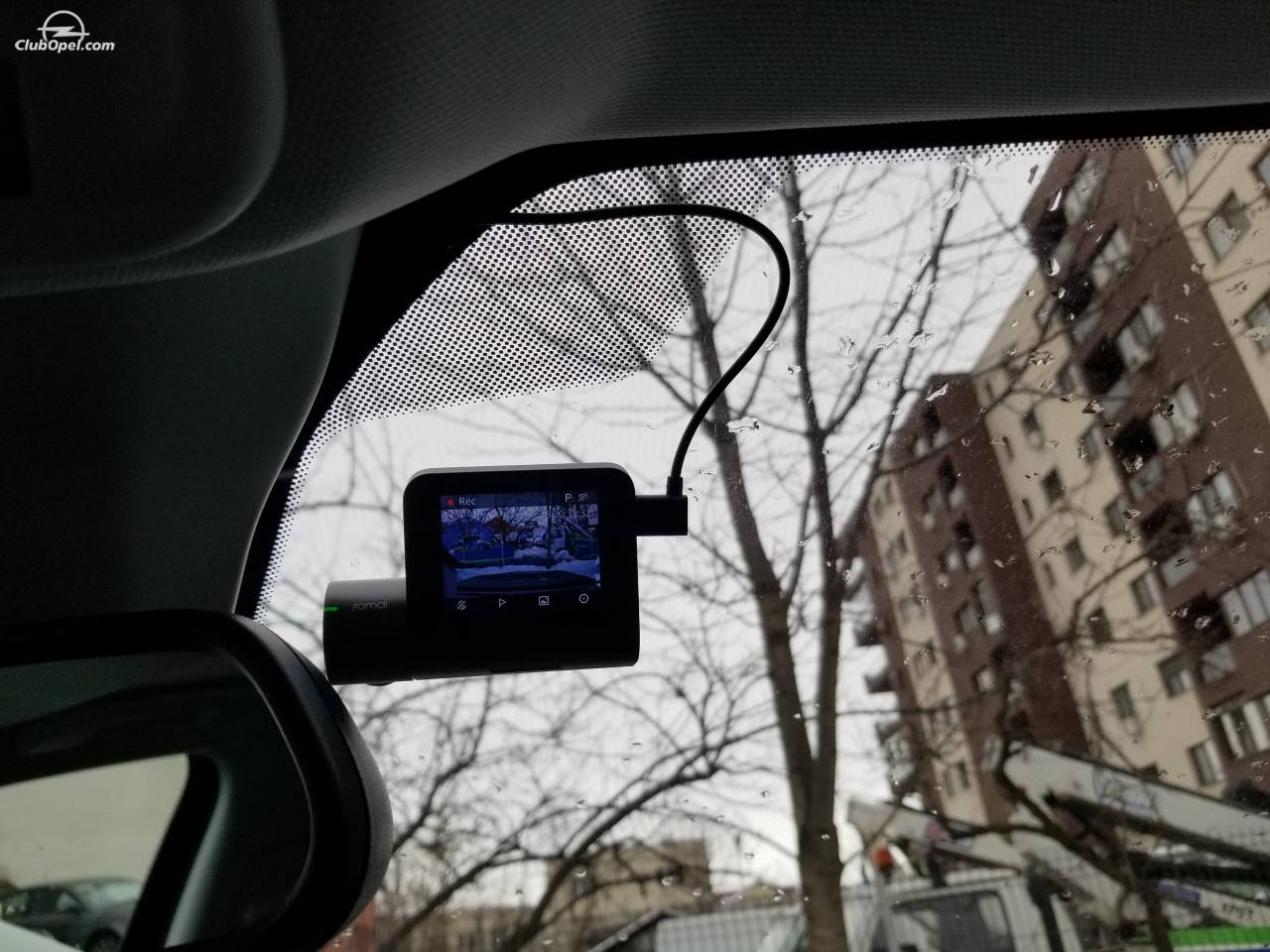

Instalat camera Xiaomi 70mai pro in dreapta oglinzii retrovizoare.
Am trecut cablul:
- printre plafon si parbriz catre stanga
- prin imbinarea stalpuilui cu oglinda
- apoi prin imbinarea stalpului stanga in partea de sus
- pe sub chederul de la usa pana jos
- pe sub bord pana langa consola centrala
- prin santul dintre bord si consola pana in partea de sus a consolei
- prin fanta de pe marginea consolei pana in compartimentul cu bricheta (compartimentul trebuie sa se inchida normal)
Camera se alimenteaza cand motorul e pornit.
Vine cu unealta din plastic pentru indesat cablul si incarcator de bricheta cu 2 usb-uri
Eu am mai cumparat un kit de accesorii prindere cablu ca sa il prind de parbriz si partea de plastic a bordului.
Daca pare aglomerat compartimentul ala, e din cauza ca mai am un cablu usb acolo pentru Android auto

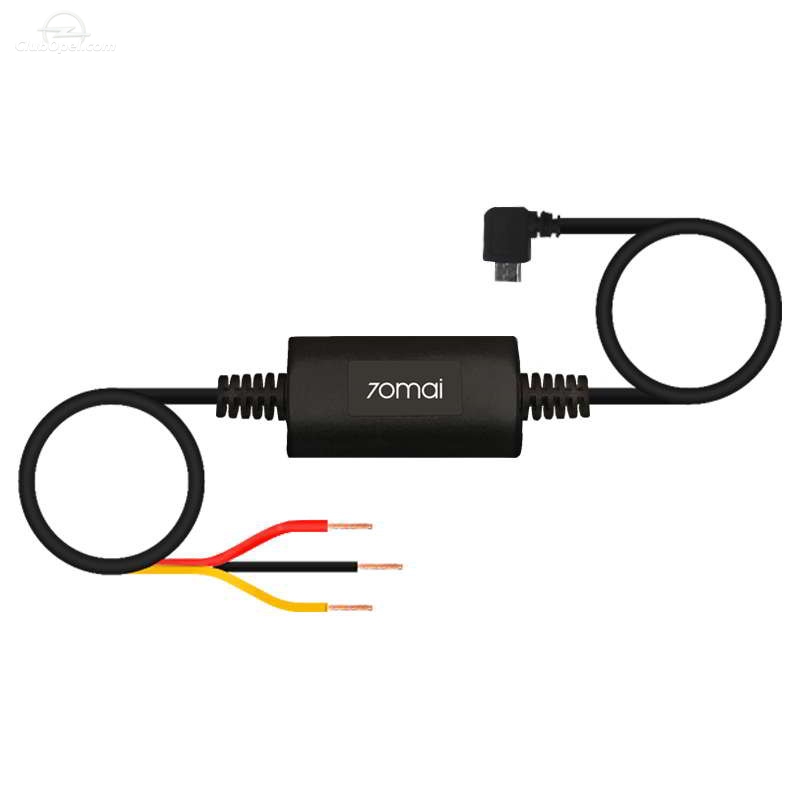

Ieri mi-am montat si eu pe Astra H hatchback o camera Xiaomi 70Mai A800S (camera fata+spate) si am tras pâna in REC cablul din kit-ul "alimentare si monitorizare miscare pentru Dash Cam Xiaomi 70Mai, Midrive UP02" :
Rog colegii care inteleg mai multa electronica decat mine sa-mi spuna unde sa leg (folosind pistoul de lipit) firele rosu, galben si negru (acesta ultimul sunt tentat sa-l pun direct sub primul surub ce-l gasesc pe langa REC, dar nu ar fi o problema pentru mine sa-l lipesc cu pistolul de lipit la orice fir de masa prezent deja in REC).
Pentru firul rosu si firul galben vreau sa intercalez niste fire cu capace pentru siguranta de tip vechi (ce se foloseau la casetofoanele vechi de pe masinile final de anii 1980/inceput de 1990, cele desfiletabile si cu siguranta cilindrica din sticla/metal).
L.E:
Am cablat mai demult oglinda electrocromata cu fir de boxe audio din comert (cel rosu cu negru, grosime 0.8mm) si mi-ar fi facil sa leg tot acolo firul galben din kit.
  • sebage
  • Mesaje scrise: 2,671

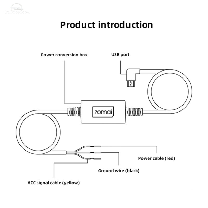

Pare a fi respectat codul de culori clasic:
Rosu => +12V permanent;
Galben => +12V accesorii (plus de dupa contact);
Negru => GND / Masa / Minus.
In REC, +12V permanent, se gaseste pe mai multe sigurante/fire/pini din mufe. Eu m-as folosi de FR29(siguranta pentru priza de bricheta) sau FR30 daca exista (siguranta pentru priza din portbagaj). Iesirile din aceste sigurante, le gasim in mufa XR3, pe pinii 2 si 3 (fire de culoare Rosu).
Tot in REC, +12V ACC (dupa contact), linistit se poate folosi firul Negru, de pe pinul 7 din mufa XR4. Acesta este protejat de siguranta F17 si este destinat, printre altele si pentru oglinda electrocromata.
Astfel, nu ar mai fi nevoie de sigurantele suplimentare, cirguitele fiind protejate de sigurantele deja existente in REC.
P.S. Explicatiile sunt mai detaliate, in eventualitatea ca vor fi si alti colegi interesati.

Va multumesc pentru timpul acordat, apreciez solutia si tocmai ce-am aplicat-o la masina mea - functioneaza perfect !
Cateva chestiuni privind montarea si pe scurt cu ce m-am confruntat eu :
- firul rosu (+12v permanent) l-am legat in mufa XR3, pinul 3, fir de culoare rosie (e un fir gros, alimentare permanenta soclu bricheta). In mufa XR3 nu am avut populat pinul 2 (masina nu are soclu alimentare 12v in portbagaj, e hatchback, 2005). Firul rosu l-am descojit cu grija pe o portiune de 0.5cm, am pus sacâz, am pus cositor, apoi am izolat lipitura cu banda izolatoare de calitate.
- firul galben (+12v pentru accesorii) l-am legat in mufa XR4, pinul 7, fir de culoare neagra (fir ce l-am cablat eu mai demult din REC pentru alimentarea oglinzii electrocromate). Firul mai fusese prelungit, deci am desfacut firul, am pus sacâz, am pus cositor, am lipit si am tras peste lipitura varnish termocontractibil.
- firul negru (minus) l-am pus la masa. I-am pus un papuc cu gaura de surub si apoi l-am strans pe caroserie folosind piulita existenta deja (punct de masa) in partea de jos a triplei spate-stanga.
Nu am taiat/scurtat niciunul dintre cele trei fire (in documentatia kit-ului de "alimentare si monitorizare miscare pentru Dash Cam Xiaomi 70Mai, Midrive UP02" este mentionat faptul ca daca tai din lungimea firelor adaptorul nu va mai functiona corect). Ciudat e ca cele trei fire aveau in apropiere de capete (cam la 2cm distanta de capetele firelor) o portiune de 0.5cm fara izolatie(!), aceste zone deizolate eu le-am acoperit cu varnish termocontractibil. Nu pot sa-mi dau seama de ce erau asa, sau care era scopul (oare trebuia sa fac o bucla la fiecare?)... si tentatia sa le scurtez fix de-acolo a fost una mare.
