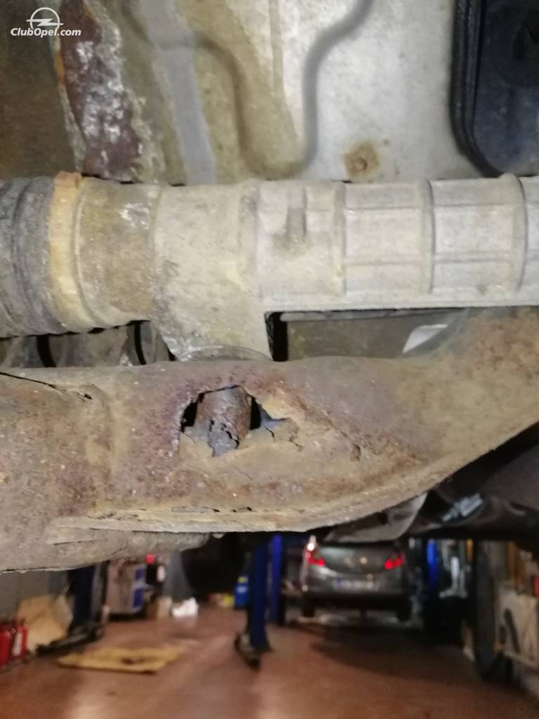

Am observat pe cadru motor o gaura de rugina la Corsa C a mea 1.2 Z12XE .
Fireste trebuie sa il schimb.
Intrebarea mea este ce alte componente se dau jos cand se schimba cadrul? Inafara de cadru care o sa il iau de la dezmembrari mai trebuie cumparat separat alte componente gen bucsi etc. ?
Este ok sa schimb si caseta de directie acum daca tot dau cadrul jos? Sau caseta de directie se poate schimba si fara sa dai jos cadrul? Caseta are un mic joc dar nu afecteaza directia , nu as schimba-o neaparat acum.
La ce pret de manopera sa ma astept pentru schimbarea lui?
Cadru motor de la 1.0,1.4 se potriveste si la 1.2 a mea?
MODEL: Corsa 2004
MOTOR: Z12XE
  • dancuciureanu
  • Mesaje scrise: 16,458
Calandru motor gasesti second, te apuci de spalat, slefuit, degresat, vopsit dupa care montare, veselina pe toate suruburile.
De caseta o ai mura-n-gura, jos si kit reparatie pe original. capete de bara si tot ce are cauciuc gen bucse, pivoti, burdufe le schimbi acum.
Pentru coduri piese ai sa ai pm.
Nu fa rabat la calitate ca punga e mica, ca sa ajungi la caseta iar desfacut calandru/traversa motor, ai caseta demontata cat este sa schimbi si capetele bara si tot asa, platesti aiurea ulterior manopera de aia si aia.
