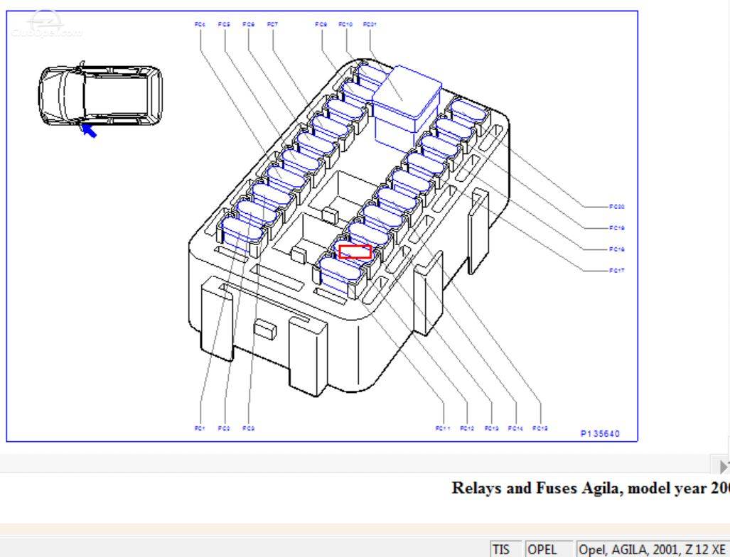

verifica bine siguranta fc12 din imagine (pe schema este siguranta pentru bord).
mai descrie putin defectul, cind invirti cheia pentru pornirea electromotorului ai comanda la acesta?(se ade tacanind bobina lui?)

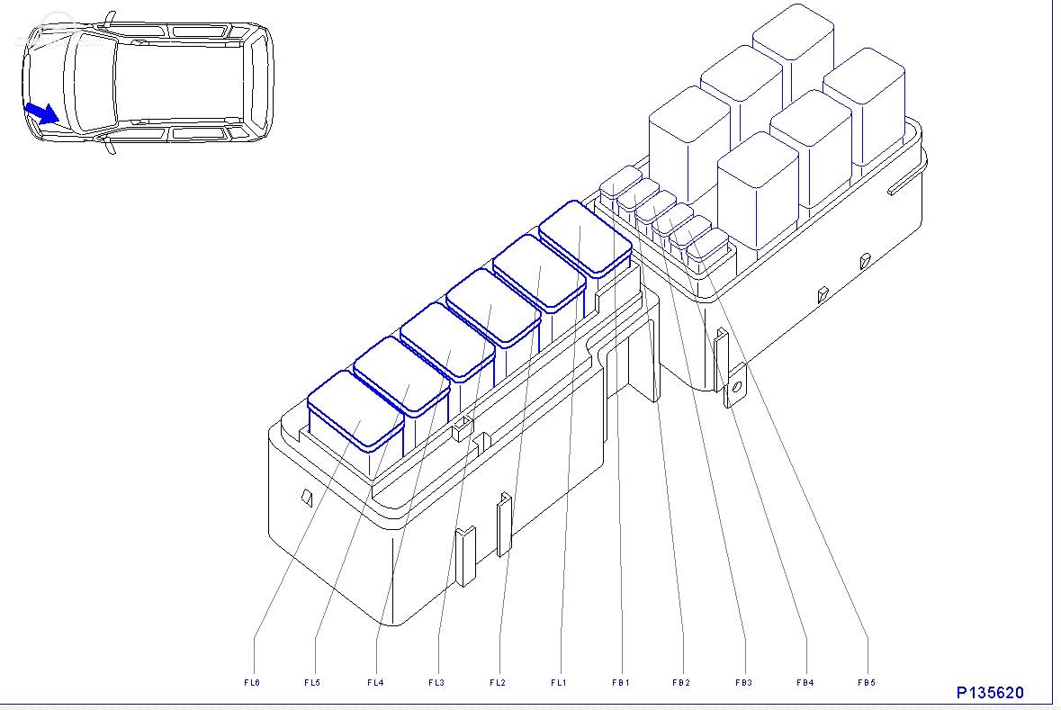

2. Verifica sigurantele FL1 si FL3 de sub capota, langa parbriz. Sunt sigurante mari, de 80 A.

Tot nu vine curent la bord. Am verificat si cele doua sigurante FL1 si FL 3. Sunt Ok.Bateria are 12,87 V cu bornele puse pe ea, si lasata pe masina 3 zile, ca sa vad daca nu fura curent pe undeva.

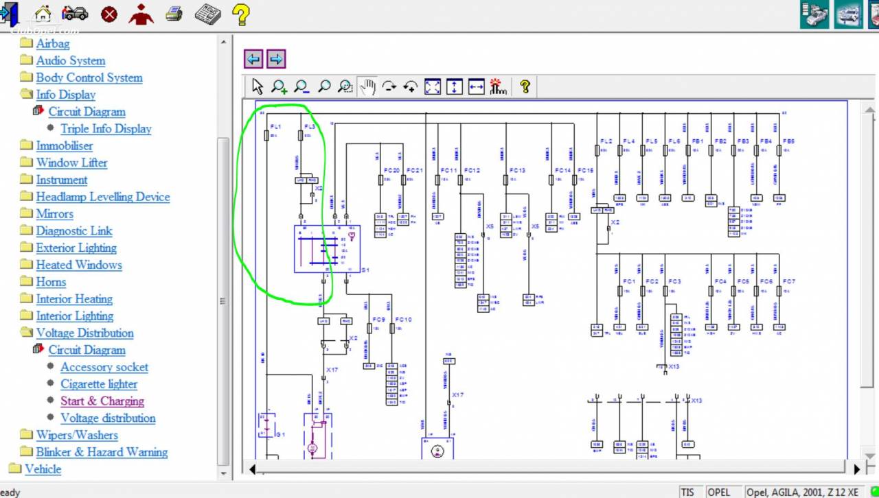

uite schema
problemele sint unde ti-am incercuit.
daca sigurantele sint verificate cu simt de raspundere si sint bune (vine curent si pleaca curent de la ele) mai ramine doar firul de la FL3 pina in contact, probabil are contact intrerupt in mufa sau la sertizari.
de proba poti scoare firul asta din mufa de la contact si pui alt fir de la plus baterie pina unde venea firul asta in mufa contactului.
daca asa merge e clar firul defect.
sau masori cu aparatul rezistenta firului intre FL3 si contactul cu cheie, trebuie sa-ti dea sub 1 ohm.
sau mergi la atelier... decizia iti apartine.
