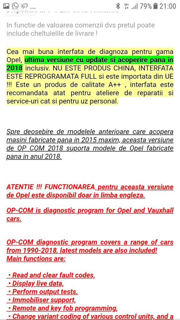

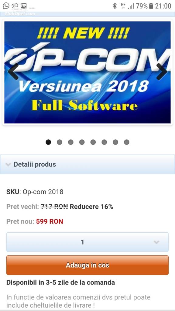

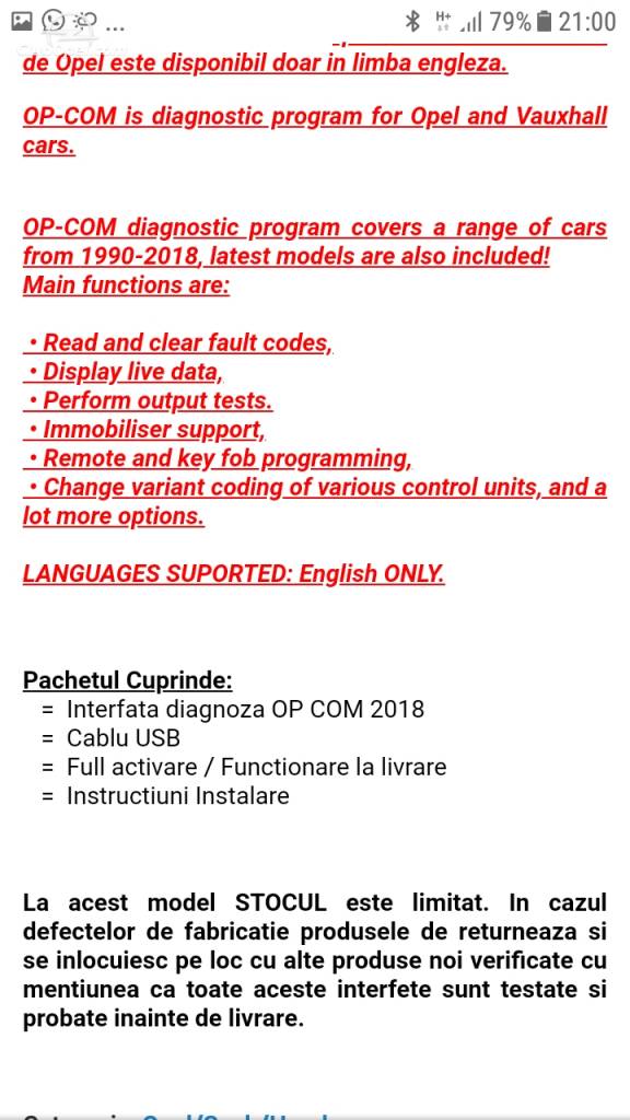

http://testerdiagnozaauto.com/
Eu l-am prins pe acesta pe radar...
Nu m-am interesat daca este bun.
Daca afli ceva, poate ne anunti si pe noi.

Tai-Pan a scris:http://testerdiagnozaauto.com/
Atentia mea s-a indreptat doar spre clone ieftine chinezesti cu care sa vad cam ce are masina. Las pe impatimiti sa isi cumpere scule de marca. 😉
