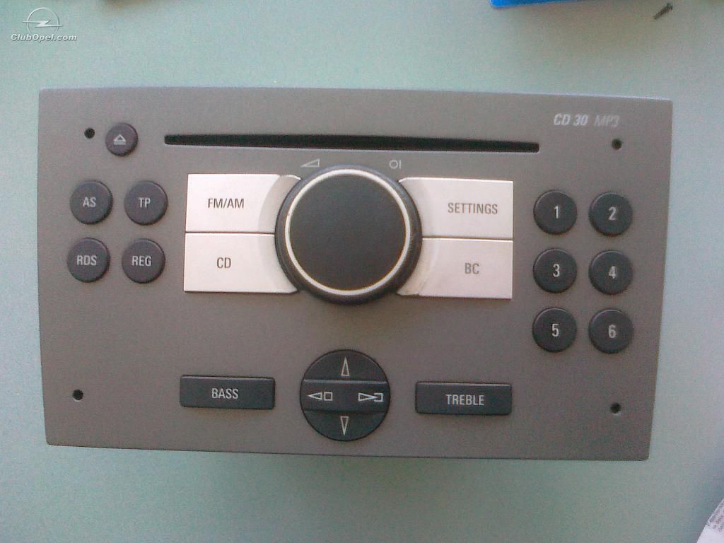

Buna ziua am o problema cu indicatorul de benzina si turometrul...a vrut sa plec cu masina si cand am pus contactul nu imi indica benzina..am luat contactul si l-am pus iar si a mers.....dupa o zi a inceput sa nu mai functioneze turometrul de la ce poate fii?si nu in ultimul rand nu gasesc codul cd-plaierului cd30 am toate cartile la masina ..aveti idee unde poate fii sau in ce carte ? Va multumesc...

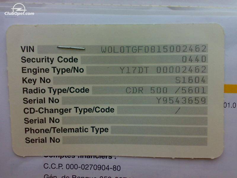

Salut, Verifica sigurantele si daca nu este din ele atunci contact prost in mufele din spatele ceasurilor din bord. Codul este trecut in car-passul masini. Bafta
  • T.ion
  • Mesaje scrise: 3,452
  • Masina: Zafira 2001 Z16XE
Exemplu a scris: Ex: Radio Type/Code: CDR 500 / 5601 Si este urmat de parola pe care o cauti 5601 vezi ce scrie la tine in CAR PASS acesta este numai un Ex:
Daca nu ai CAR PASS-ul cauta un numar de 4 cifre poate este trecut pe cartea de utilizare sau pe manualul CD-Player-ului
Safe-ul la CD30
