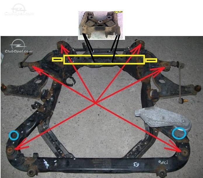

Poate ai uitat sa demontezi coloana de directie , timoneria , daca ai demontat cele doua bride care tin caseta pe suportul motor vezi ca mai e un tampon mare pe centrul casetei ( poza din primul post ) .

Dupa 130.000km facuti cu masina a venit si randul meu sa schimb caseta de directie la Vectra B 1.7TD 1997.
O sa detaliez un pic pasii care trebuie urmati, ca nu am gasit nicaieri ceva concret :
1. am demontat capul de bara din fuzeta de pe partea pasagerului
2. am demontat capul de bara din fuzeta de pe partea soferului + semibieleta (concret, prinderea ei pe amortizor)
3. am eliberat coloana de directie din prinderea ei de sub pedale (aici neaparat sa aveti o cheie E10 buna, cu cap 1/4 si doua prelungitoare lungi)
4. am desfacut suruburile celor doua conducte de ulei (cu o cheie fixa de 22, lunga)
5. am demontat cele doua bride care tin fixata caseta de directie pe jugul motor (tubulara de 18, lunga+scurta)
6. am slabit suruburile(5buc) pe partea pasagerului care tin jugul motor fixat pe caroserie, atat cat sa coboare jugul 1cm pe toata lungimea lui
7. am slabit suruburile de strangere(3buc) ale suportului de fixare motor in tamponul motor pe partea pasagerului
8. am ridicat masina cu cricul original al masinii si am scos roata de pe partea soferului sa fac loc pentru a scoate caseta de directie
9. am bagat un cric hidraulic la jumatatea jugului pe partea soferului si un lemn pe care sa se sprijine jugul pe cric
10. am ridicat cricul cat sa preia greutatea jugului de pe partea soferului, apoi am demontat cele 5buc suruburi de fixare ale jugului motor
11. am demontat cele 4 suruburi care tin fix suportul negru al cautatorului de viteze al schimbatorului de viteze
12. am demontat cu o cheie tubulara de 18 cele trei suruburi de fixare ale tamponului antibalans pentru motor, ca sa pot ridica in sus tamponul respectiv (doar l-am lasat acolo, nu l-am rotit, nu l-am scos)
13. am coborat jugul din cric atat cat a fost nevoie (15-18cm) pâna ce am putut roti caseta de directie 90grade inspre fata masinii
14. am eliberat colierul din plastic care tinea impreuna cele doua conducte de ulei ale casetei de directie, am eliberat conductele din colier, am rotit colierul 90grade si apoi l-am scos
15. apoi am incercat sa scot caseta de directie, insa... nu am putut nicicum din cauza conductelor ei care, cumva, inca se agatau de tamponul antibalans
16. am bagat caseta de directie inapoi la locul ei si apoi cu o cheie de 19 fixa am demontat fiecare surub de strangere(4buc) a celor doua conducte de ulei proprii ale casetei de directie
17. am scos afara inspre roata de pe partea soferului cele doua conducte proprii ale casetei de directie
18. am rotit caseta de directie atat cat a fost nevoie sa pot sa o trag cat mai mult spre exterior si apoi cumva am reusit de am scos-o cu totul afara.
