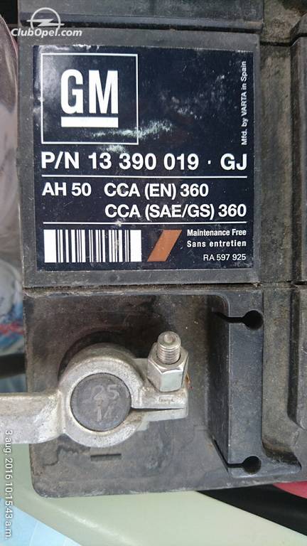

Asta este eticheta bateriei originale (Varta) cu "buba". Ma uit dupa Varta sau Bosh de 45Ah sau 56Ah (nu mai vad in oferte de 50Ah)
Pret este oarecum similar, dar se va simti diferenta? Aveti vreo recomandare?

Uite de-asta inchid cu cheia yala cand sunt singur sa nu patesc de-astea, eu iti recomand sa nu iei varta, nu prea merita, gasesti baterii mai ieftine si mai bune, varta sunt prea masluite in zilele noastre.
Poti sa incerci absolut orice si sincer as lua aceeasi capacitate , daca iei una mai puternica sa nu ramana neaincarcata la drumuri scurte.

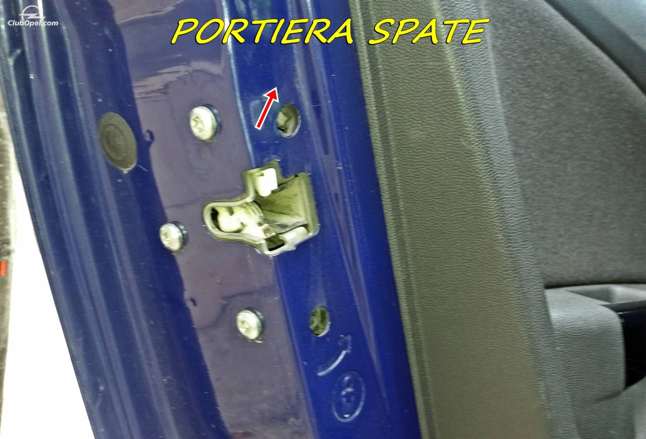

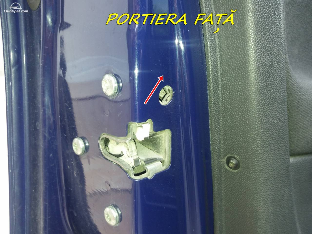

Poate e util pentru cineva.Dacã ai rãmas fãrã baterie la Corsa D/2010,cod A12XER,poți închide manual ușile împingând în sensul sãgeților clapeta din imagine.
