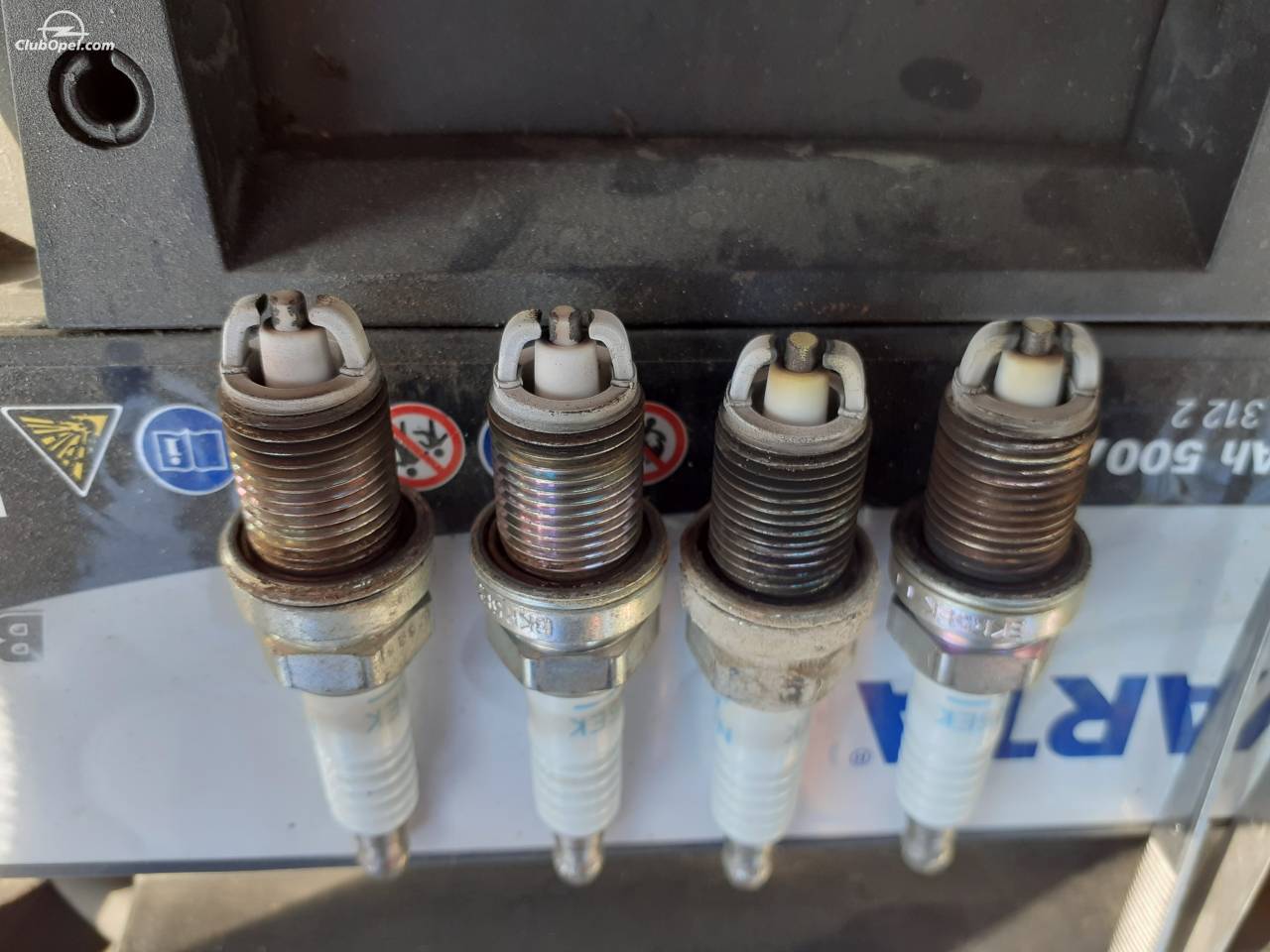

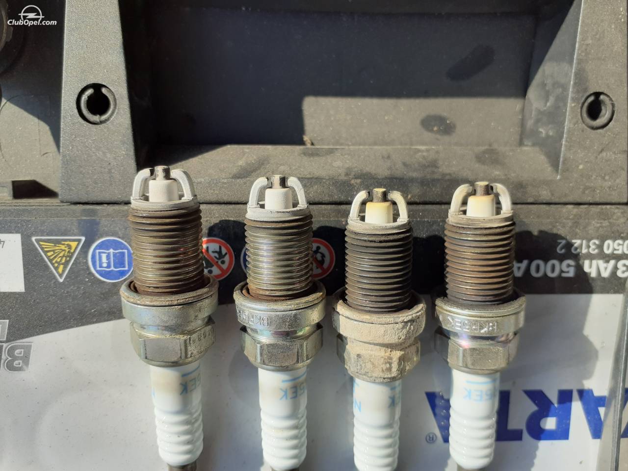

Salut, sunt posesorul unei Vectra B pe benzina + GPL cu motor 1.6 8v, cod X16SZR si de ceva timp ma confrunt cu probleme mari la pornire, la rece porneste cat de cat ok dar e departe de pornitul la sfert, cand e motorul cald invarte motorul vreo 10-15 secunde cu acceleratia la podea si daca am noroc si porneste, urca treptat pana la turatia de relanti. Martori in bord nu sunt aprinsi iar pe tester nu arata nimic, problema se manifeste si pe benzina si pe GPL, am zis ca or fi bujiile dar par ok.
Sunt puse cum le am scos din motor, cea din stanga fiind cea de langa distributie cu cea mai lunga fisa .

Fa intrefier de 1mm cu o ,lera, din sarma.

Nu cred ca am inteles exact ce trebuie sa fac, va referiti sa fac distanta dintre electrozii bujiilor de 1mm folosind o lera?

Da antocmai !

Am experimentat un pic pe niste bujii vechi ca sa vad ce si cum, apoi am facut distanta de 1mm pe cele de pe masina dar se comporta la fel, pornire f grea cand se incalzeste si motorul la fel de lesinat, am schimbat si 3 senzori de temperatura si o bobina, si nici o rezolvare, nu stiu ce sa-i mai fac.
