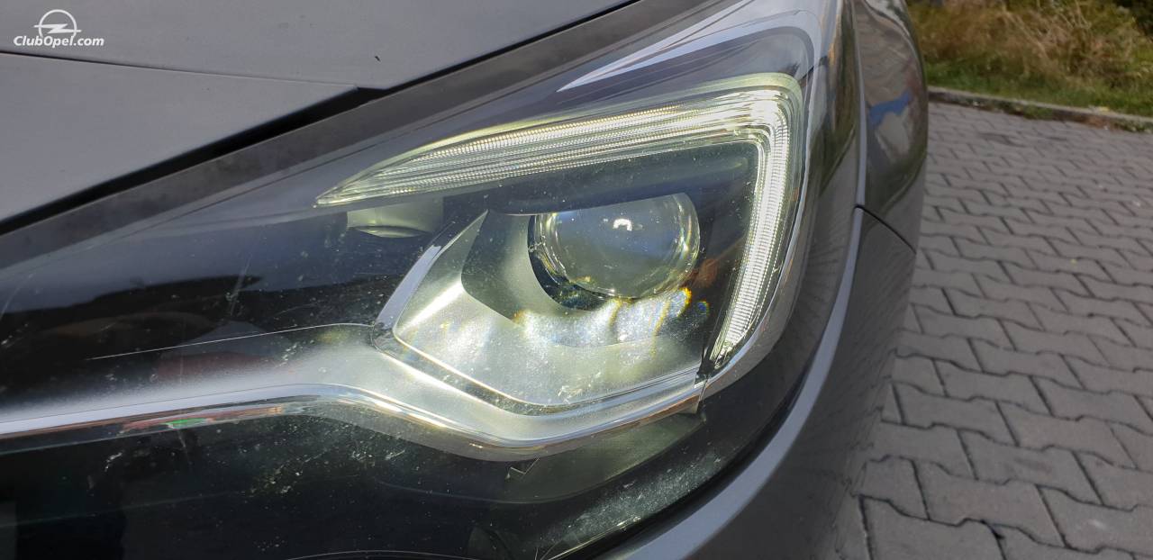

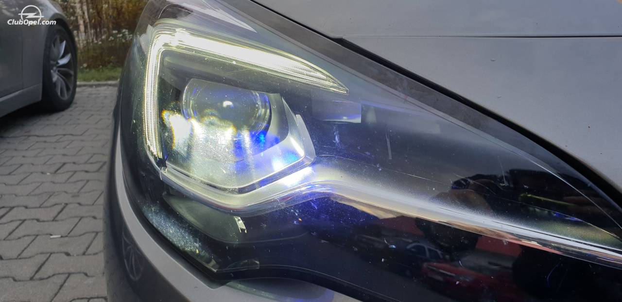

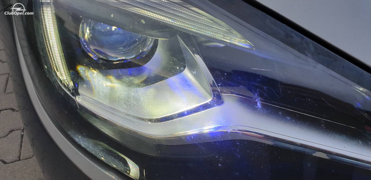

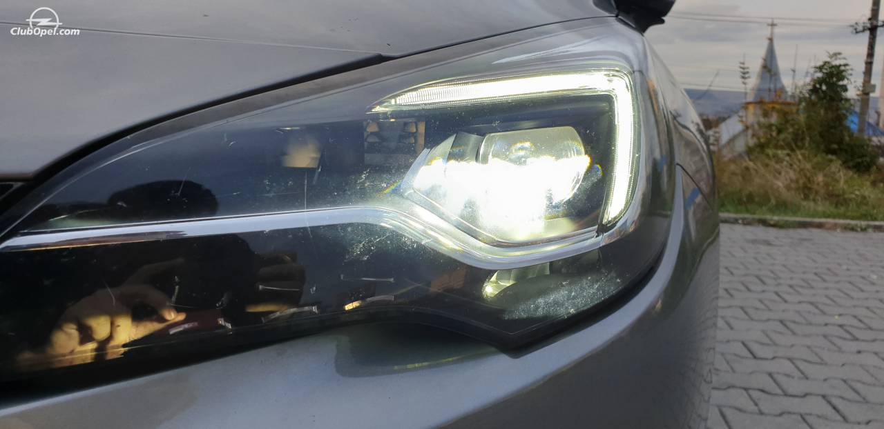

Buna ziua,
Am opel Astra K Inovation si faruri IntelliLux LED Matrix
Am observat ca farul din dreapta are o tenta albastrue si farul din stanga ii alb. Nu apare nici o eroare in bord iar la reprezentanta i-au facut poze si au trimis la Opel. Nu am mai fost sunat sa imi spuna daca ii ok sau nu.
Poate sa imi spuna cineva daca sunt ambele faruri ar trebui sa aiba tenta albastra.
Va multumesc.
MODEL: Astra 2017
MOTOR: 1.4 150 cp
  • mariocb
  • Mesaje scrise: 1,055
  • Masina: Astra 2016 1,4 XFT
Tenta albastruie unde: led faza scurta, leduri ilux faza lunga ? Cum ai observat, uitandu-te la ele sau in trafic ? Poze ? Daca le verifici "la perete" se observa acea tenta ? La pornire, farurile se ridica/echilibreaza la aceeasi inaltime ? Raspunde-mi la intrebari, ca sa fiu edificat si deseara fac o verificare la masina mea.

Mariocb
Led faza scurta. In trafic nu se distinge ca doar unul are tenta albastra, dar daca te uiti la ele se observa. Alte probleme nu am la ele, se echilibreaza la pornire.

Da, ciudat , nu s-a mai plans nimeni de asa ceva ( urmaresc forumuri/grupuri facebook UK, DE, IT, TR)....chiar azi m-am uitat si la masina mea si totul e in regula. Farul din dreapta a fost cu probleme la multi posesori ( inclusiv eu, chiar de 2 ori -1 aburit, 2 eroare echilibrare, schimbate in ambele cazuri pe garantie) ,in sensul ca dadea eroare de echilibrare, solutia fiind schimbarea lui pe garantie...dar , din ce se vede in foto , chiar e ciudat. Incearca la garantie , poate ti-l schimba ( nu astepta sa te sune ei, fa presiune sa rezolve, pana nu iesi din garantie), o fi defect de fabricatie!

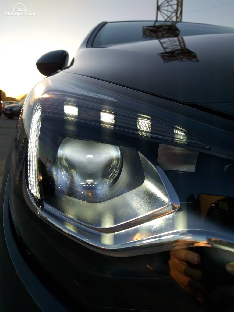

@ionelt

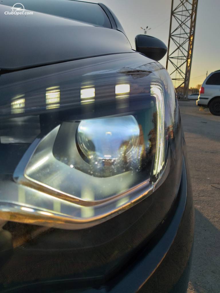

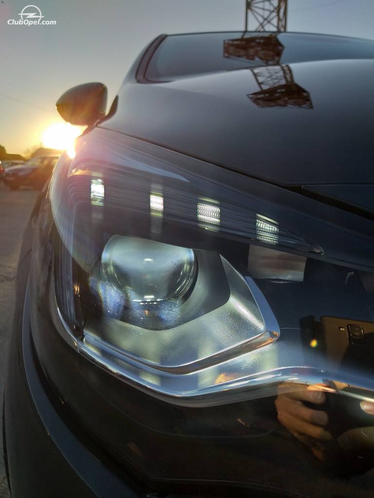

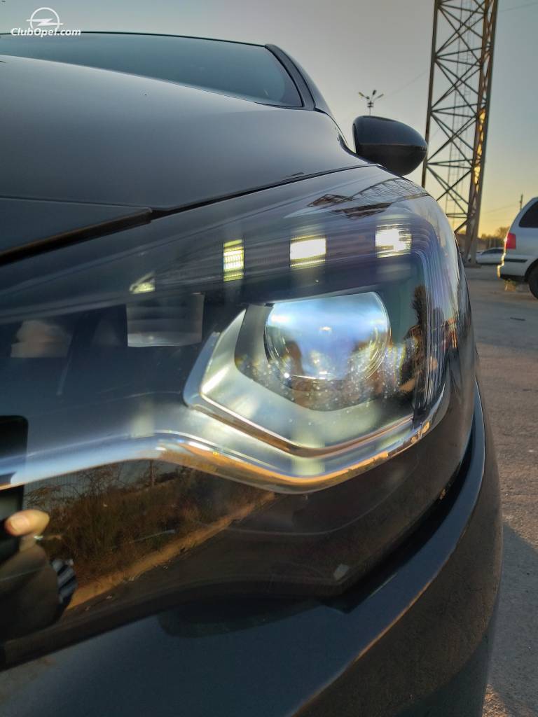

Ca sa-ti faci o parere , am facut foto la farurile mele . Sunt albe ambele ( luminile de zi se vad asa de la blitz) .
  • zamaraii
  • Mesaje scrise: 86
  • Masina: Astra 2016 B14XFL
  • Cont inregistrat: 05 Sep 2012
Nu e de la blitz, e de la frecventa cu care ledurile sunt pornite sau oprite, iar acestea se pot vedea pe camera daca e viteza mare de anclansare.
