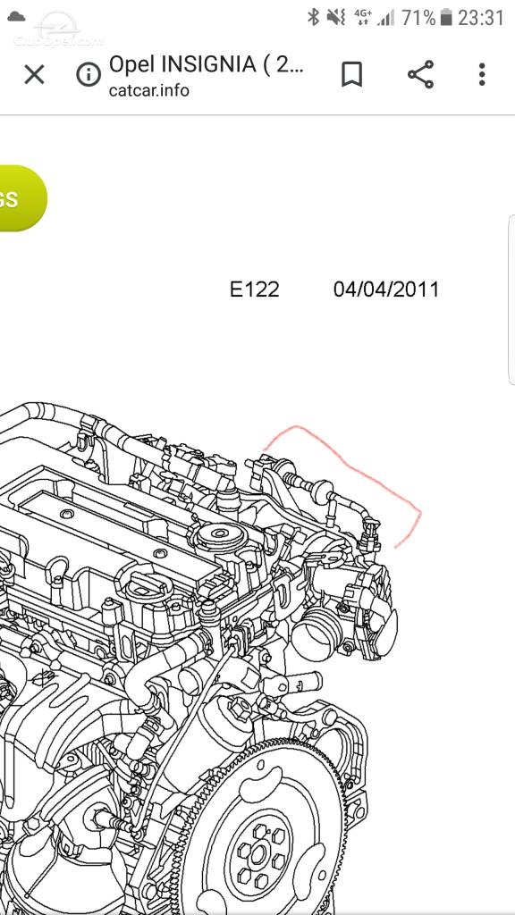

Insignia 1.4 turbo aceleasi simptome.
Mers la mecanic schimbat capac culbutori pentru ca tragea aer fals.dupa 3 luni aceeasi problema.
Merg la reprezentanta-trage aer fals pe la capacul de culbutori.
Ma intorc la mecanicul de prima data unde am schimbat capacul cu unul original-1700 ron,el tot o tine ca nu are cum sa fie capacul.
Ia din dezmembrari un capac,il pune,masina facea la fel.
Mi-a dovedit ca nu e capacul.
Oare ce faceau aia din reprezentanta daca il schimbau din nou si facea la fel?
Dupa lungi cautari,pare ca ar fi pcv valve,purge valve,asa am gasit in engleza.
Ma gandesc ca in romana e valva de purjare dar nu am gasit poze cu ea.
Va anunt dupa ce o schimb daca s-a rezolvat problema.
Testul pentru a vedea daca trage aer fals este simplu.
