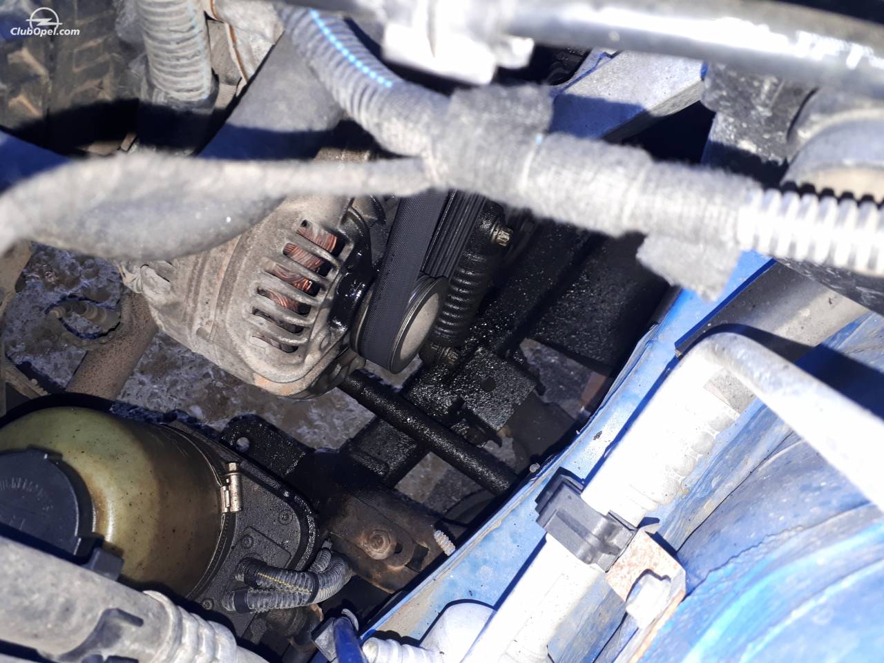

Buna ziua! Am si eu o problema in zona alternatorului.Dupa cum se vede in poza de undeva curge ulei si as vrea sa rezolv problema cat mai curand sa nu pierd si alternatorul.Ma poate ajuta cineva cu un raspuns?Motor:Z12XE,an 2001.

Pe la semering su garnitura de distributie.

Sringe garniturã capac motor și distributie sau este simering motor ,strînge sterge pornește ca va lãsa urme ulei....

Semering distribuție, o sã ajungã uleiul pe sub mașinã pânã în spate, costul piesei e mic din pãcate manopera o sã fie substanțialã. Ai prilejul de a verifica distribuția, pompa de apa, rolele, acesta ar fi singurul lucru bun în situația ta.

Problema rezolvata:simering arbore cotit inlocuit.
