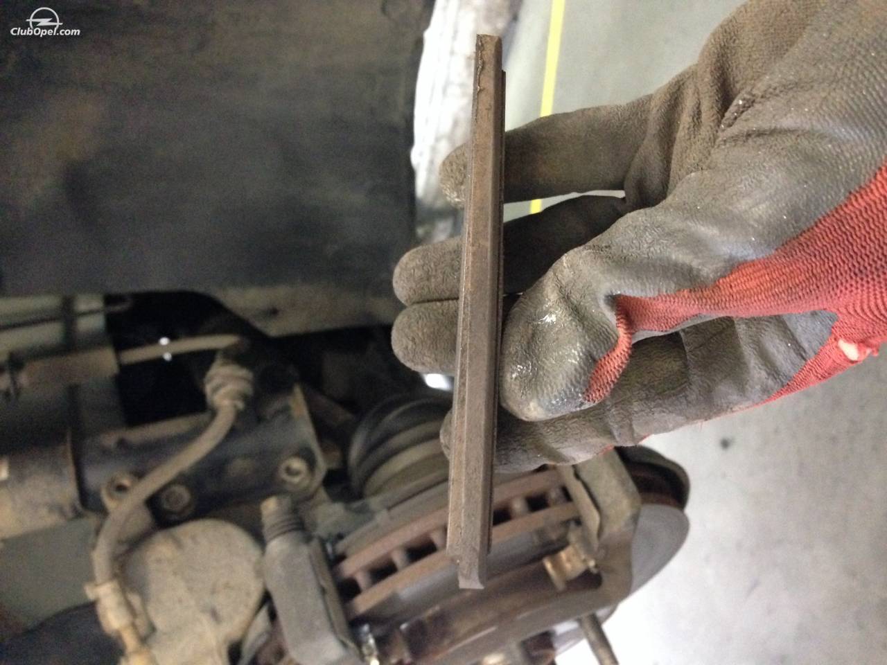

Mare atentie cand schimbati placutele de frana si la culisele etrierilor. Eu am avut o culisa indoita si cand puneam frana, placuta se aseza doar cu o parte pe disc, ceea ce a dus la o uzura improprie si prematura. Din fericire discul nu a fost avariat.
