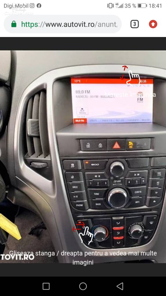

  • BMoise656
  • Mesaje scrise: 34
  • Cont inregistrat: 03 Nov 2019
Care dintre butoane ar trebui sa se activeze?
  • livcro
  • Mesaje scrise: 4,539
  • Locatie: SIBIU-RM. VALCEA
Nu se activeaza...observi numai in bord ca ai consum instant marit..si consumatori electrici..in ecranele din bord. La fel, turatia la relanti e crescuta.
