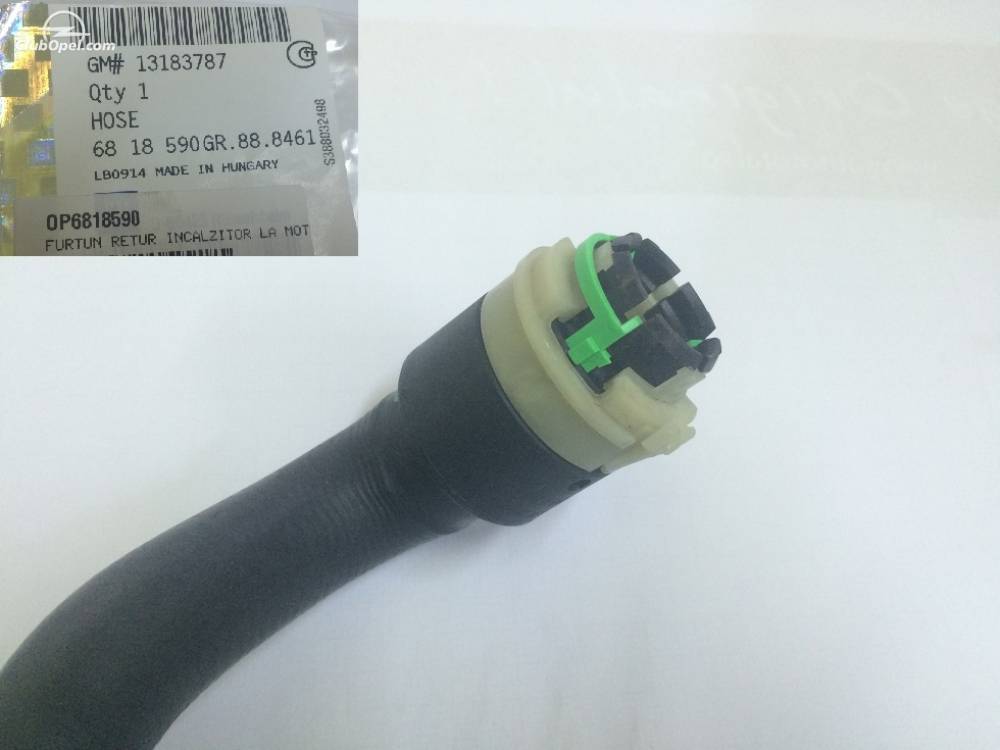

Buna seara .Am o intrebare in legatura cu furtunul retur calorifer ,trebuie sa-l schimb cum se monteaza sistemul acela de mufa ,se introduce in teava caloriferului si dupa aceea .........? Mltumesc anticipat .

Împingi automat ar trebui sa se cpleze fãrã probleme, e simplu
  • ahappyuser
  • Mesaje scrise: 6,777
Nu e deloc simplu.
Eu a trebuit sa bag vaselina pe inelul de etansare din interior si pe teava caloriferului. Abia asa am putut sa-l bag.
Verifica ca conectorul sa fie ,,pe deschis,, are un inel din plastic care permite sa se deschida ghearele de prindere (din plastic alb) mai mult sau mai putin. Trebuie sa permita mai mult, apoi pui inelul in pozitia cealalta sa ramana ,,pe inchis,,.
