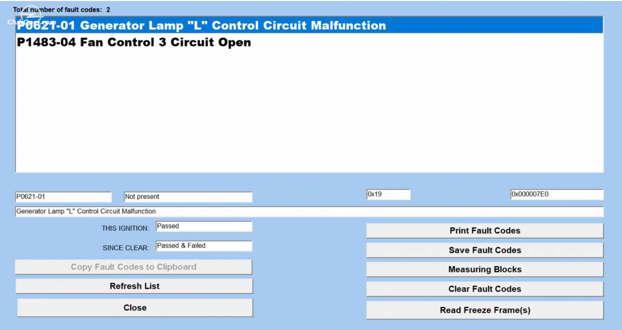

De ceva vreme, dimineata la frig, motorul porneste foarte greu, iar in unele zile chiar nu a pornit deloc. Este ciudat pt ca doar dimineata porneste greu. Daca opresc motorul dupa ce a pornit, cand ii dau cheie, porneste imediat.
Asta este eroarea stocata. Va rog sa imi spuneti daca stiti care ar putea fi problema si daca ati intalnit acesta eroare.
Multumesc!
MODEL: Astra H 2005
MOTOR: Z17DTH
CODURI EROARE: P0621-01

Pt. P0621 verifica incarcarea bateriei , posibil alternator defect.
In foto vad ca ai alt cod de eroare.
Poti sa dai o cautare cu codul de eroare si o sa te minumezi cate o sa gasesti , s-a discutat destul.Regulamentul spune sa cauti si dsca nu gasesti , deschizi un post nou.Bafta.

P0621-01 iti apare inevitabil daca dai muuult la automat si nu porneste motorul. Nu e ceva anormal eroarea asta daca nu poti porni motorul sau motorul porneste f. greu, totusi daca vrei sa faci verificari instaleaza-ti TIS2000 si vezi ca acolo pentru erorea asta iti spune ce fire la alternator trebuie sa verifici cu multimetrul. La un moment dat eram pe cale sa verific si eu la a mea (m-am chinuit sa o pornesc 4 saptamani... dintr-o greseala de-a mea... iar eroarea asta era cap de afis la fiecare diagnoza) insa motorul a pornit intr-un final si imediat am scapat si de eroarea asta (de atunci nu mai apare).
