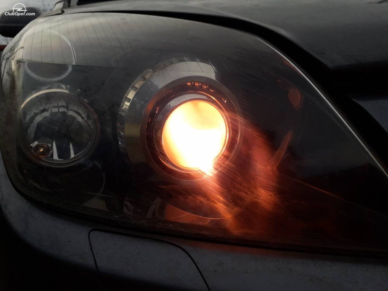

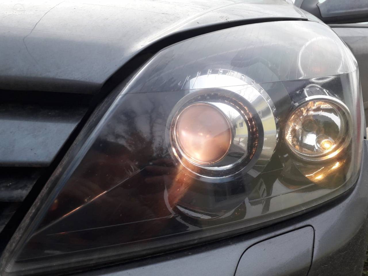

Trebuie sa cumpar becuri xenon pana vinerea viitoare, am gasit pe net o multime de modele, dar sincer habar n-am ce sa cumpar(gen numar/watts si cati K). Am faruri adaptive cu xenon albe(recent amandoua se fac transforma din alb in auriu dupa vreo 5 minute aprinse, iar unul chiar se opreste de tot).
MODEL: Astra 2005
MOTOR: 1.9 150 HP Diesel

Vezi aici :
https://www.osram.com/apps/gvlrg/en_COM
sau aici:
https://www.philips.ro/c-m-a...elector-de-masina
O zi buna
  • horaa
  • Mesaje scrise: 3,472
  • Masina: Astra 2012 a14net
Eu am cumparat HElla. Pentru adaptive ai nevoie de tipul D2S. Ultima oara am platit undeva la 230 de lei. Culoare 4300k pentru cei ce au habar ce inseamna temperatura kelvin si ploaia
