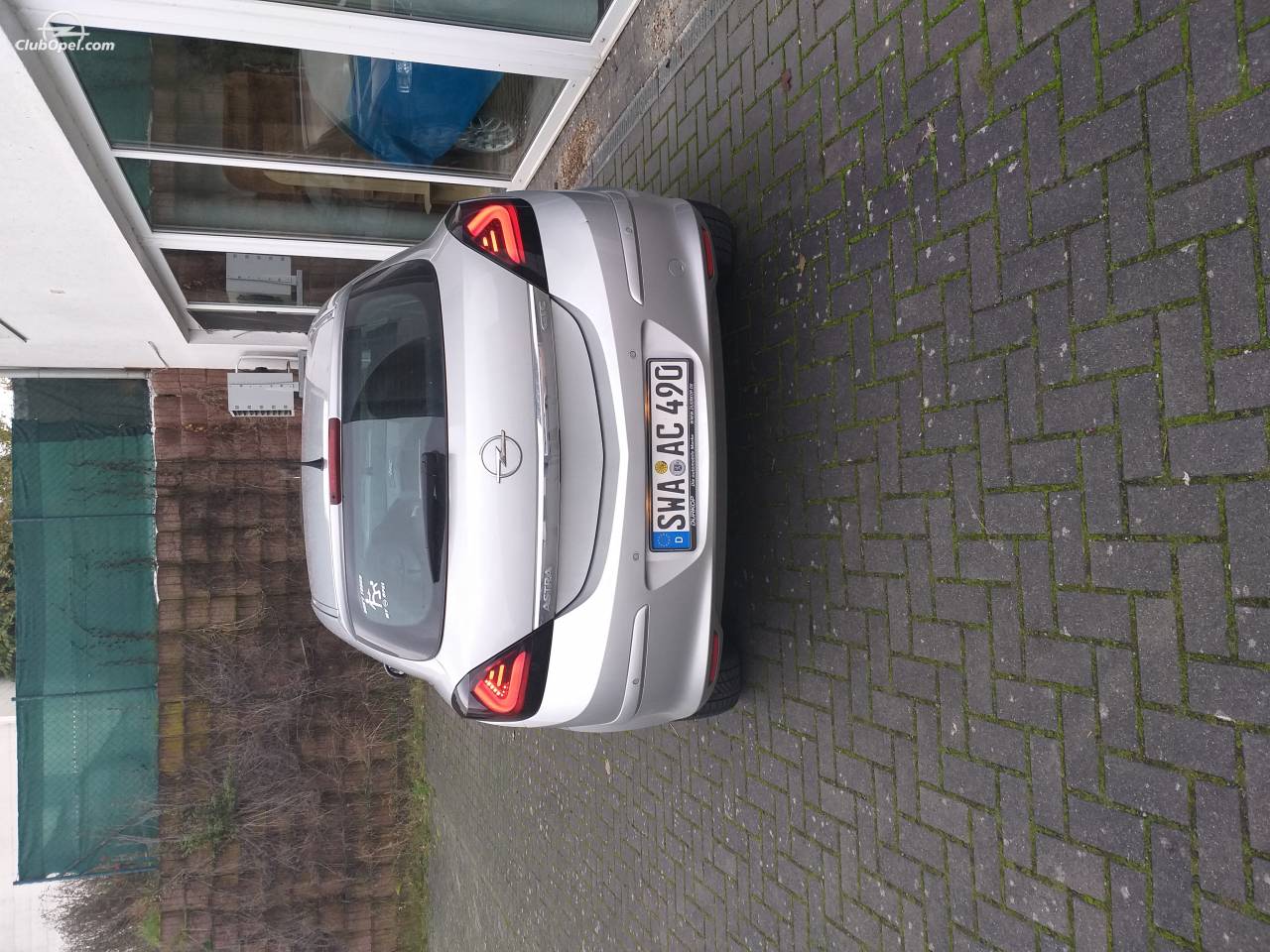

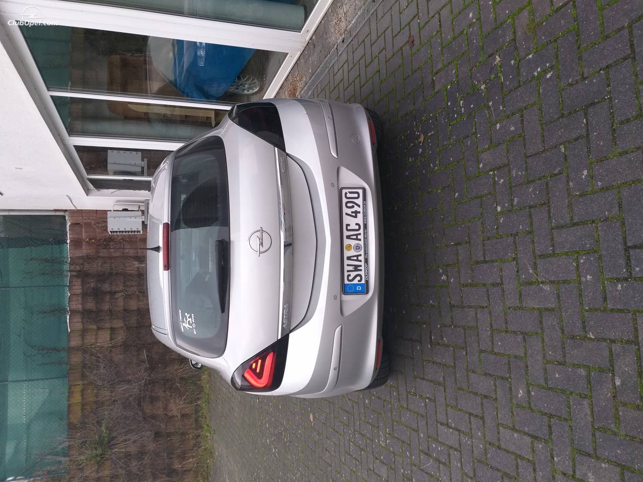

Salut! Sunt proaspat posesor de Opel Astra H GTC an 2008. Acum 2 zile am inlocuit lampile spate originale cu unele cu led. Problema este ca pe partea stanga,ledurile care sunt pentru frana stau mereu aprinse,iar daca calc frana ,intensitatea ledurilor creste. Aceasta problema apare doar faca aprind ambele pozitii(stanga-dreapta). Daca las aprinsa doar partea stanga,atunci acele leduri pentru frana nu se mai aprind. De la ce poate fi aceasta problema? Sper ca intelegeti ce vreau sa zic.
Multumesc anticipat
