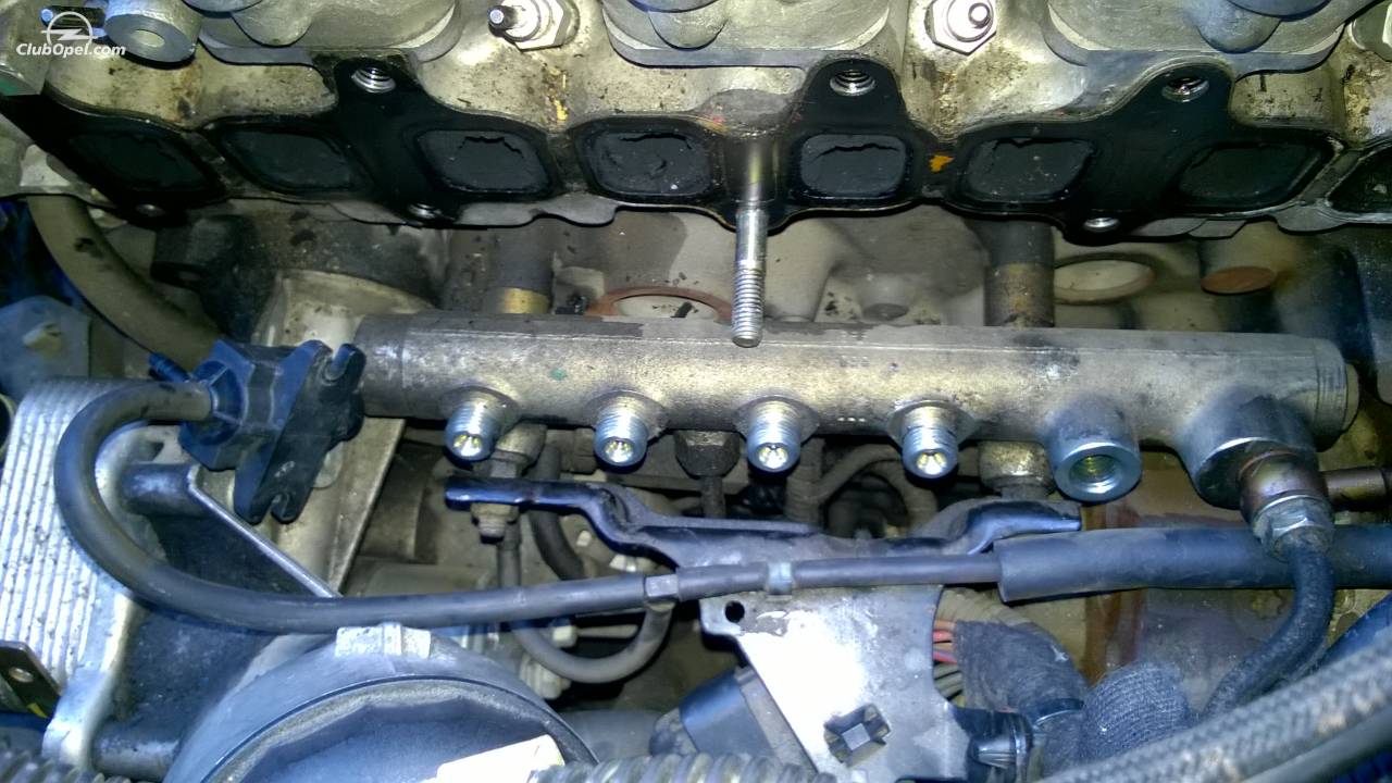

Azi am curatat EGR-ul, clapeta de acceleratie, teava neagra dintre EGR si admisie, cele doua corpuri ce compun admisia si apoi am scos si o buna parte din depunerile existente in chiulasa. O sa fac un tutorial pentru fiecare operatiune in zilele urmatoare, azi am montat doar admisia (am pus silicon, astept 24h sa se usuce complet) si maine sper sa inchei cu montatul pieselor. E de munca o gramada, ai nevoie de 3 zile pentru demontat, curatat si remontat daca vrei sa faci o treaba buna (ca pentru masina ta).

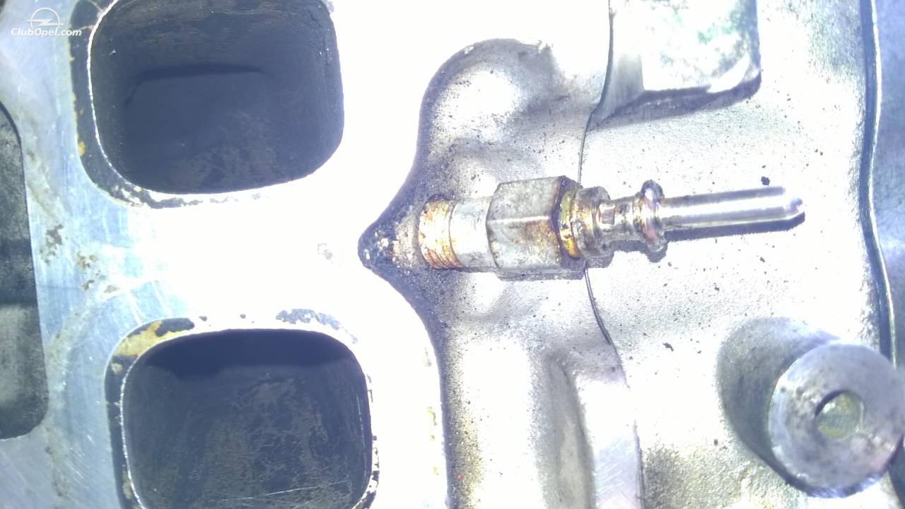

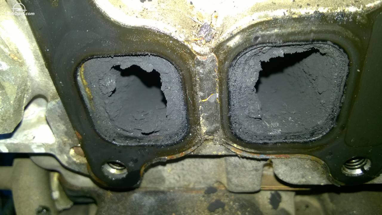

Tu ai scos mizeria prezenta în orificiile aferente admisiei (8buc) din chiulasa?
Sau ,,te-ai rezumat,, doar la curatarea Throttle, EGR-ului si a admisiei ? 😂

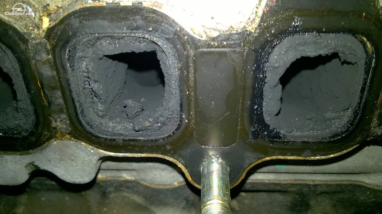

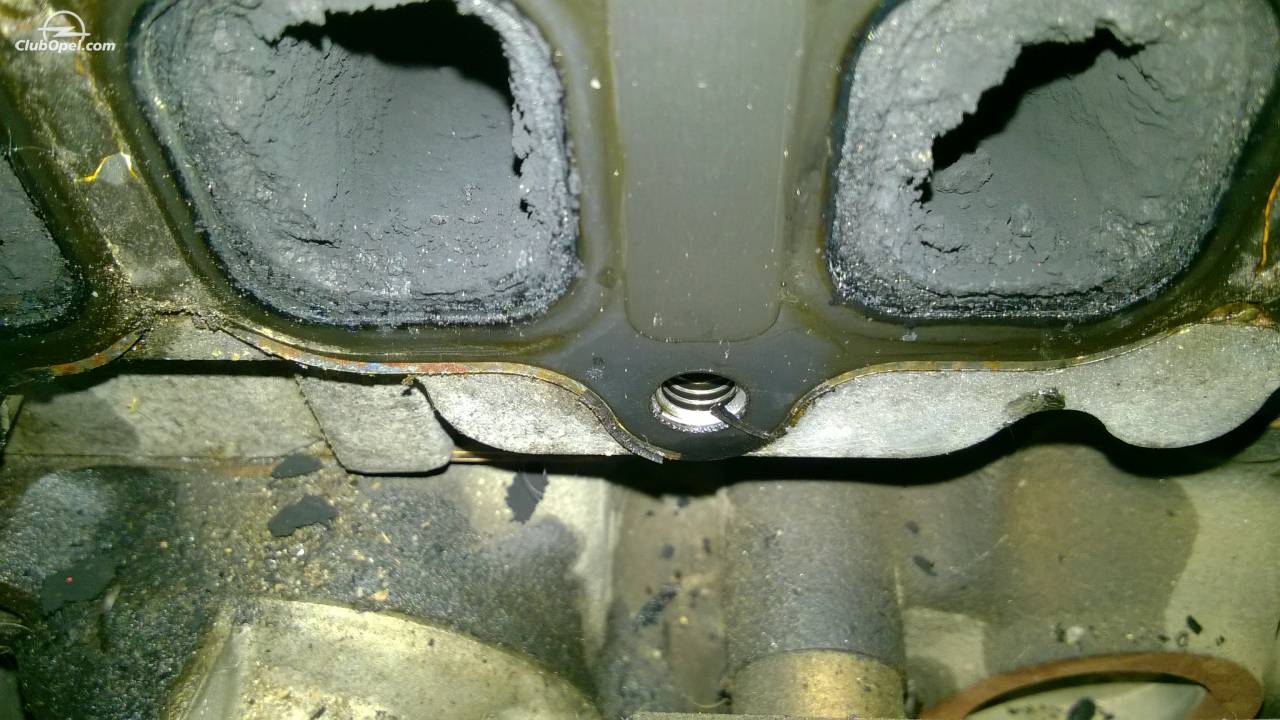

La mine dupa ce am dat jos admisia, aratau asa :

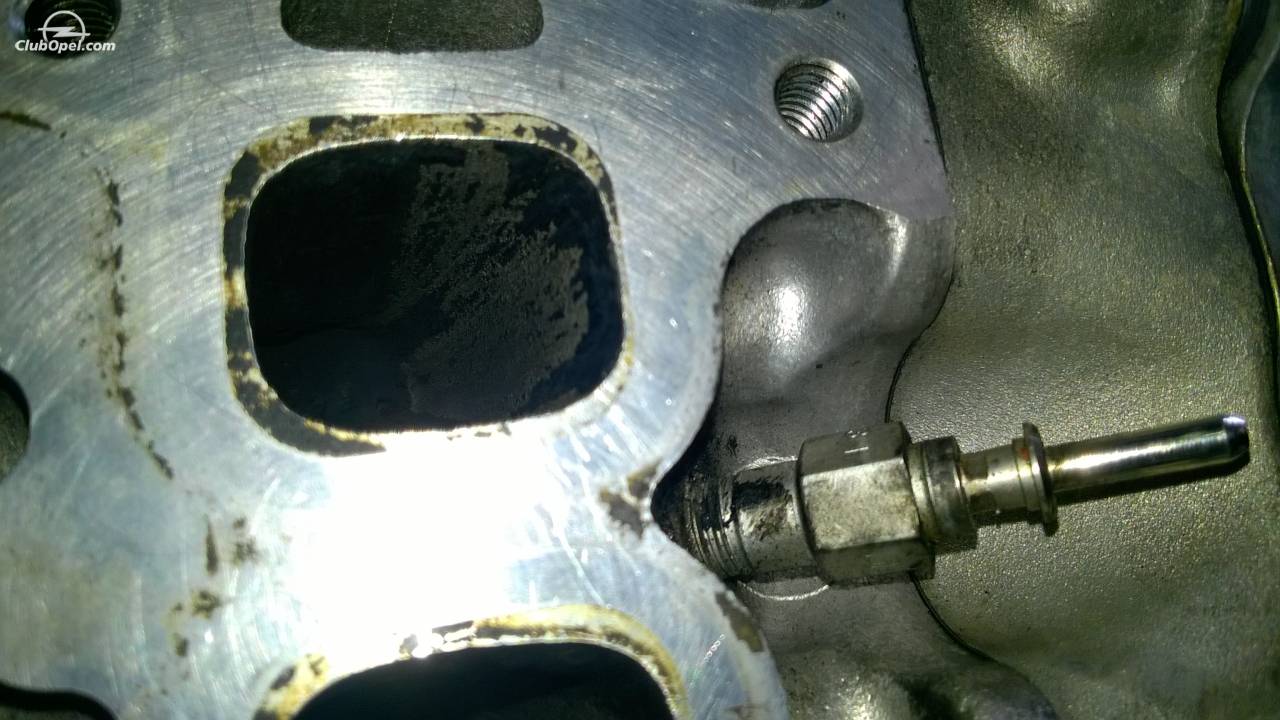

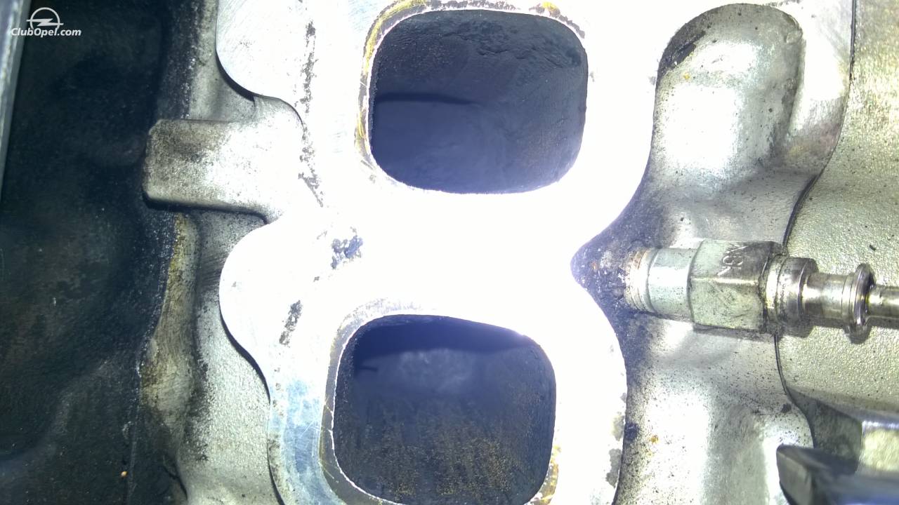

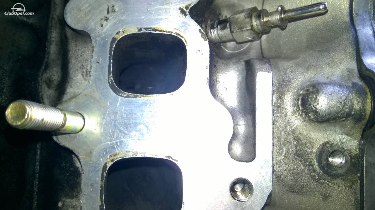

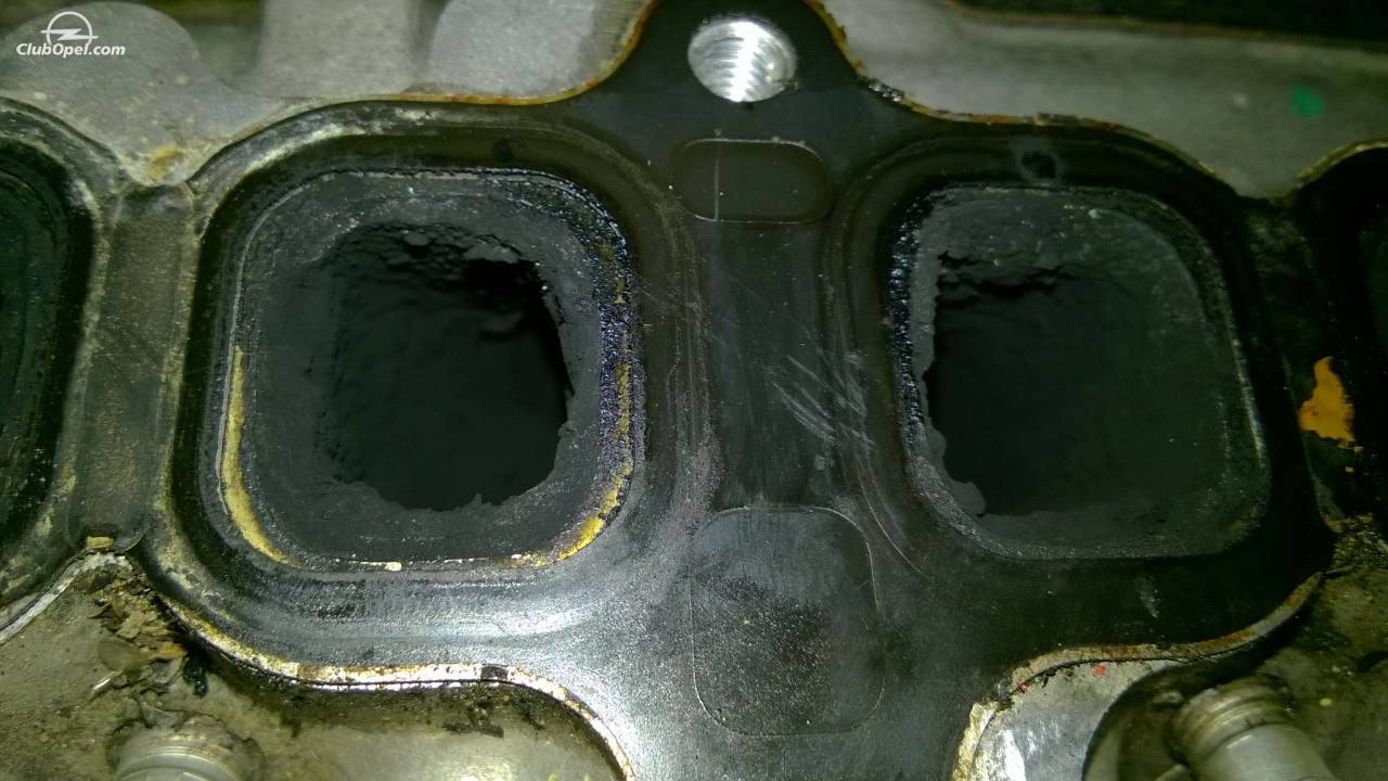

Dupa ce am râcait mare parte din mizerie, înainte de a sterge fiecare orificiu cu o cârpa înmuiata în benzina, aratau asa :
Ca sa termini tot în 4 ore trebuie sa fii maseur de meserie (sa lucrezi bine cu degetele) pentru ca pe mine dupa 2 ore de curatat prin orificiile admisiei degetele nu ma mai ascultau deloc. 😊

la mine nu a aratat asa, era doar putina funingine acolo atat tot .Funinginea am inlaturat-o cu o perie de sarma micuta cu peri moi ce se prinde pe masina de gaurit si asa am inlaturat mizeria.IAr mai apoi am suflat-o afara cu un pistol cu aer comprimat

z16xep a scris:la mine nu a aratat asa, era doar putina funingine acolo atat tot .Funinginea am inlaturat-o cu o perie de sarma micuta cu peri moi ce se prinde pe masina de gaurit si asa am inlaturat mizeria.IAr mai apoi am suflat-o afara cu un pistol cu aer comprimat
Esti un norocos daca era doar putina funingine acolo (cati km avea a ta, intreb doar de curiozitate). Daca nu ai invartit motorul atunci mizeria ai suflat-o afara cu aer comprimat pe 3 dintre cilindrii si inauntru pe al patrulea cilindru, cel care avea supapele de admisie deschise. Eu am aspirat mizeria ramasa pe 3 cilindrii, cei care aveau supapele de admisie inchise, si pe al patrulea cilindru evident ca ceva mizerie mi-a cazut si in cilindru, indiferent cat de minutios am lucrat eu. Am scos toate bujiile, apoi am invartit motorul la mâna de mai multe ori sa arunce pe orificiul bujiei ce a cazut in cilindru. Nu-i corect nici cum ai procedat tu, nici cum am procedat eu. Din pacate eu am demontat in fata blocului, nu aveam stocata nicio eroare in ECU, asa ca nici prin cap nu mi-a trecut ca chiulasa o voi gasi asa plina de junk. In mod normal, se aduce motorul cu distributia la semne, asa stii care piston e cu supapele de admisie deschise si acolo nu cureti orificiile de admisie aer decat dupa ce mai dai motorul o jumatate de ciclu motor inainte. Pe urma poti sa cureti si sa sufli cu aer comprimat si acel cilindru, ca are supapele de admisie inchise. Dar asta presupune sa fii cu masina pe canal (eu asa as proceda) ca poti sa vezi de dedesupt cand volanta ajunge la semn (motor in PMS), sau sa dai jos capacul distributiei si sa te iei dupa semnele de pe pinioane (ca sa aduci motorul in PMS).
