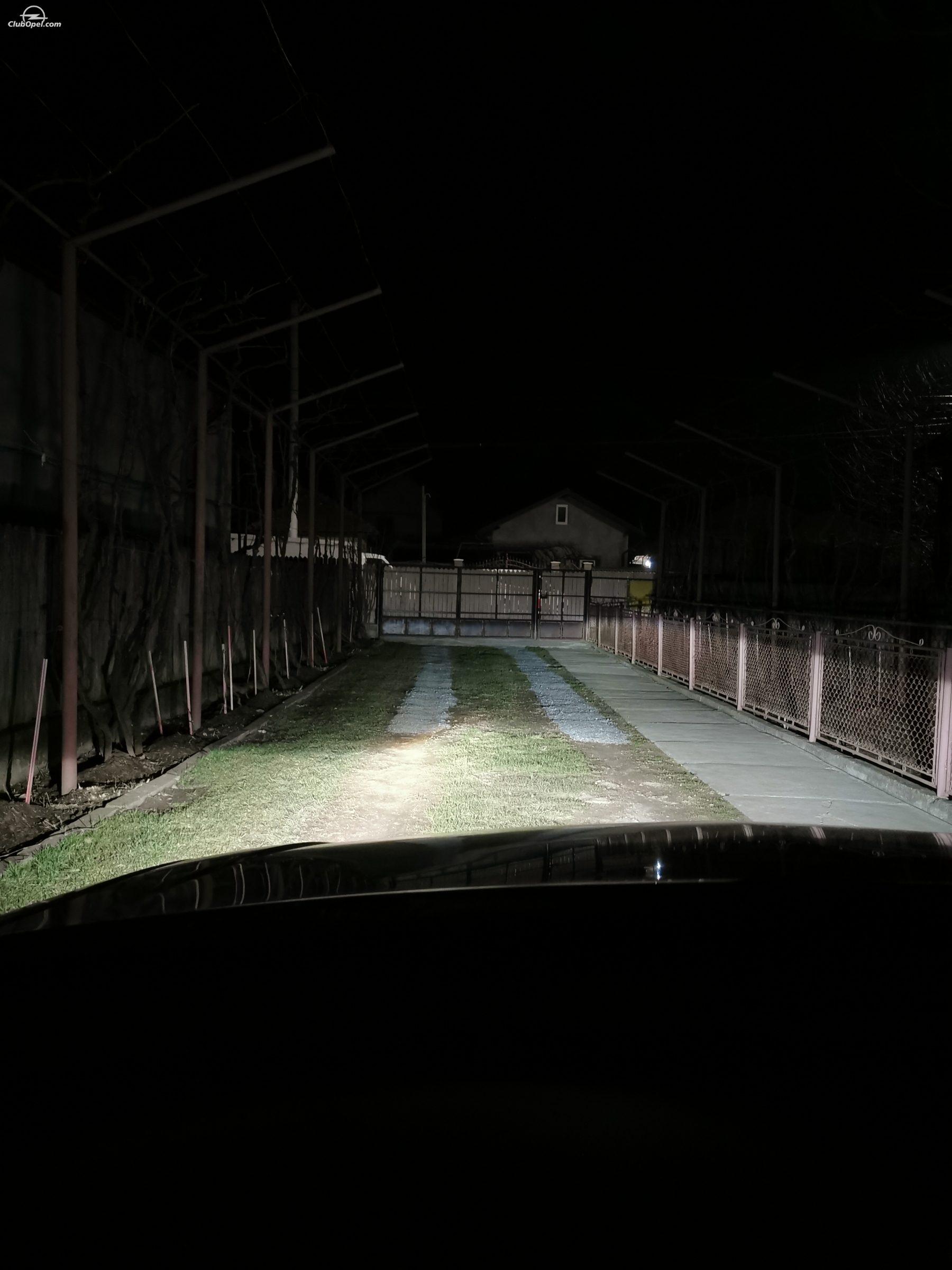

Salutare grup am și eu o problema la un far,
Farurile sunt cu xenon adaptiv și cornering și cel de pe partea șoferului de ceva timp bate la maxim 2m în fata și dacã vreau sa îl ridic din reglajele farului nu merge, pot doar sa îl cobor, care ar putea fi problema? Înainte nu avea nimic..

Asa arata..

Nu este asa, nu știu de unde atâta rãutate am fost și la o reglare din soft dar farurile sunt reglate bine adicã sunt în acei parametri.
Am gãsit problema este la acea pârghie de reglaj pe înãlțime se ridica pana într-un punct, cum sunt în pozele de mai sus, și dacã încerc sa le ridic mai sus tocane dacã vreau sa îl las în jos nu are probleme, sa stricat acea pârghie sau ce pot face?
