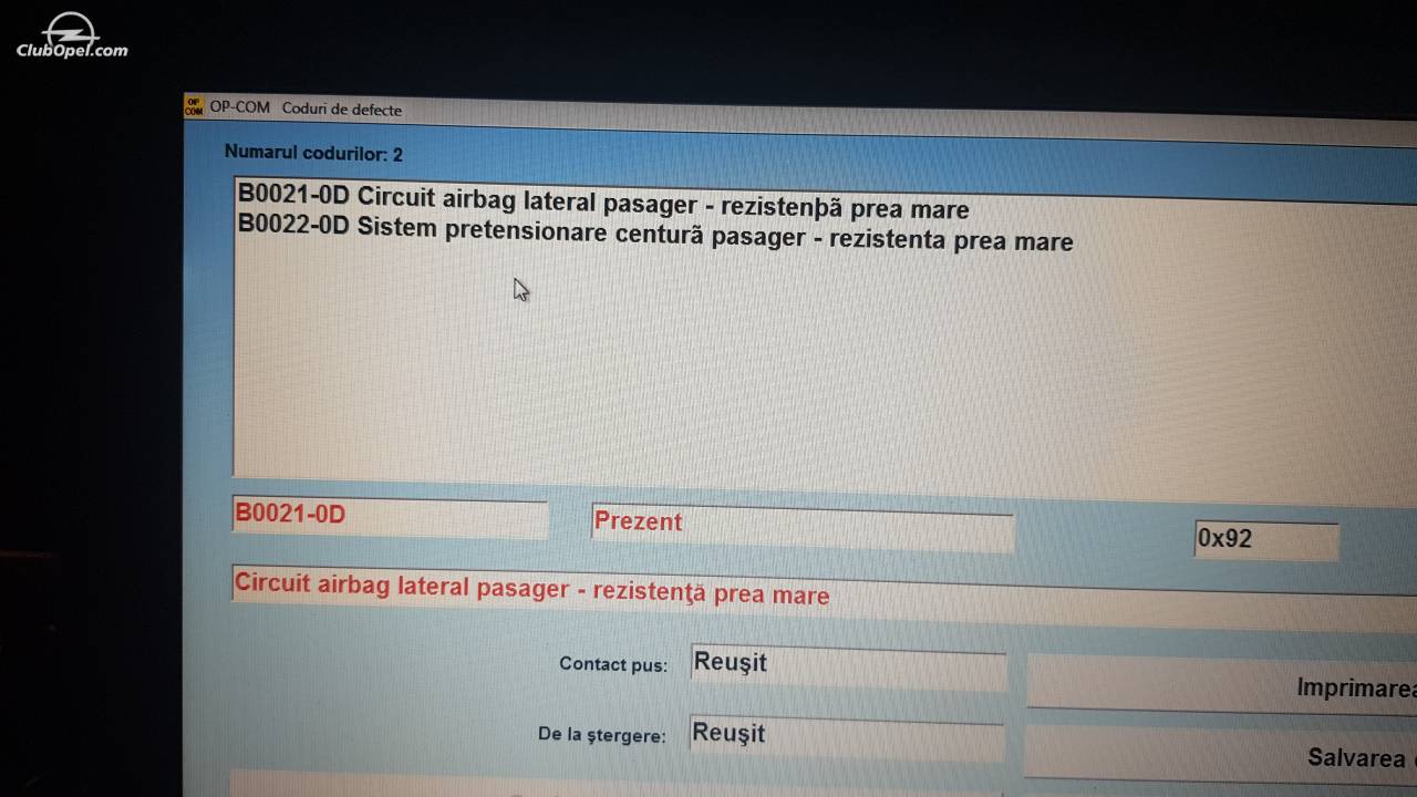

Am vectra c 2007 1.8i xer si tot imi apare semnul airbag in bord
A fost schimbata pretensionara la pasager disparuse din bord dar acum apare din nou.
Asa apare ca in poza problema
Am schimbat calculatorul mam gandit ca ar fi vreo eroare in el dar miau aparut altele mam speriat 12 erori asa ca lam pus pe al meu.
Sub scaun pasager firele au fost taiate si legate una de alta pt ca am schimbat pretensionara centura
Ce pot sai fac fara a ajunge sai montez rezistente sal pacalesc.
