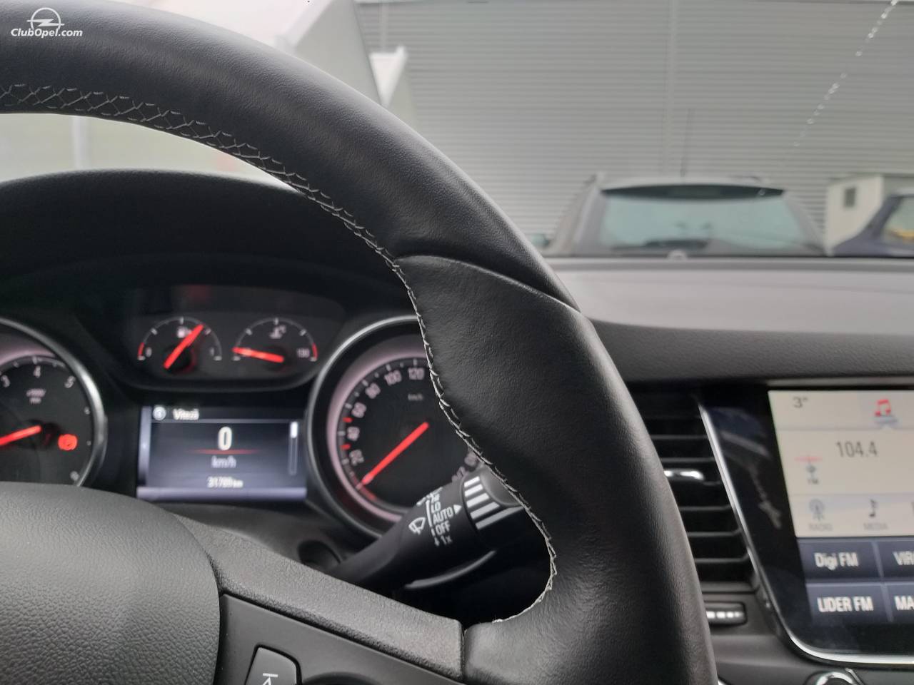

E normal sa se incalzeasca greu ,daca tu ai facut 10 km in 30 de minute...asta inseamna mers de melc ( traficul din B e moartea pasiunii) si multe opriri/stationari la stopuri /in coloana ....chiar daca temperatura motorului ajunge la un nivel superior, rulajul in conditiile de mai sus face ca ea sa scada imediat (o conditie cumulativa e si o temperatura exterioara scazuta ) , in felul acesta neputand ajunge la 90 grade.Daca mergi extraurban, e altceva, se incalzeste foarte repede ! Ca exemplu : am fost in dimineata asta la un supermarket, distanta 1,5 km, temp.ext. 3 grade,temp.motorului ajungand la 50 grade...pana m-am scobit sa scot telefonul si sa fac o poza, temp a si scazut...deci, ramane cum am stabilit !
