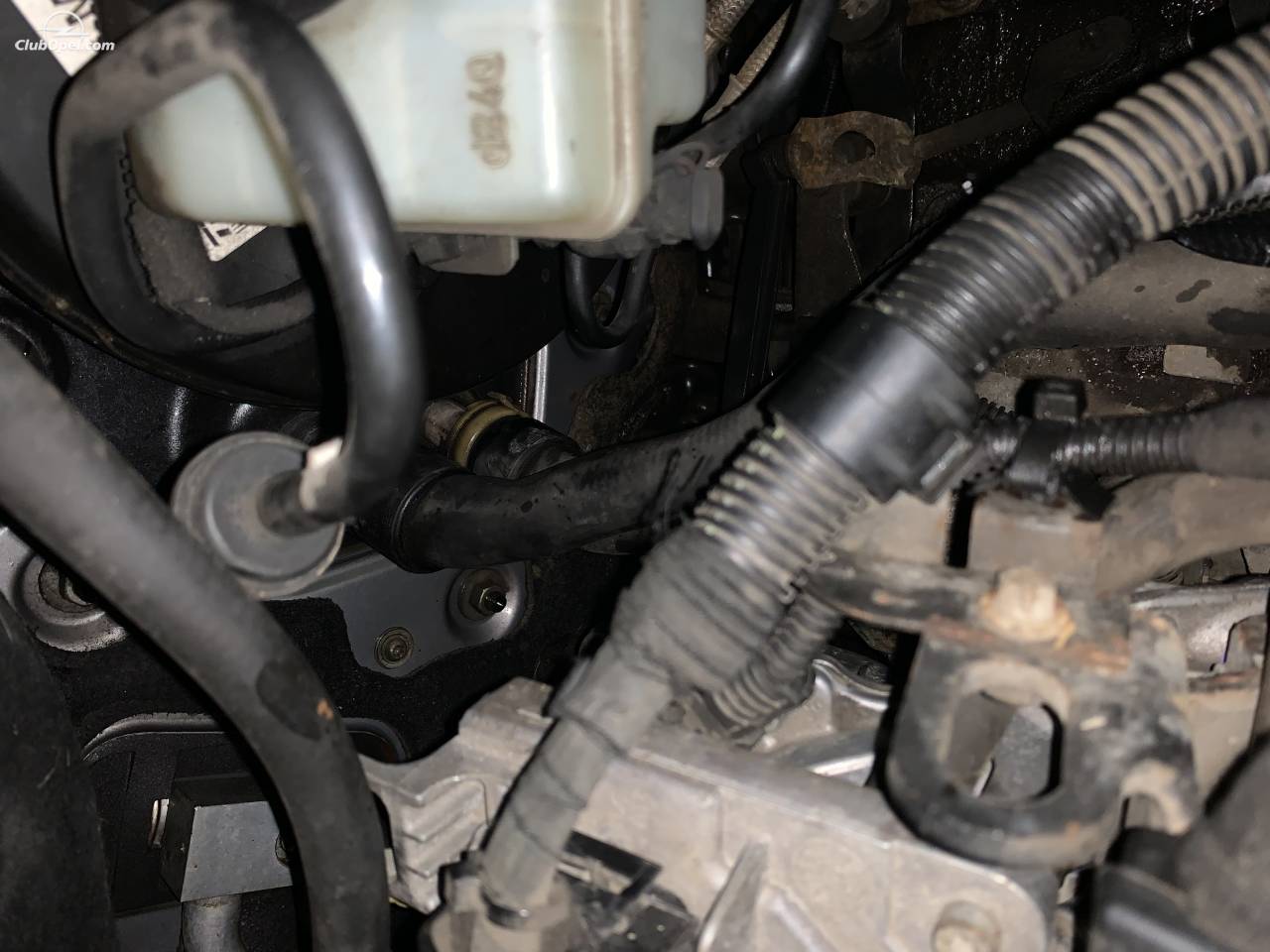

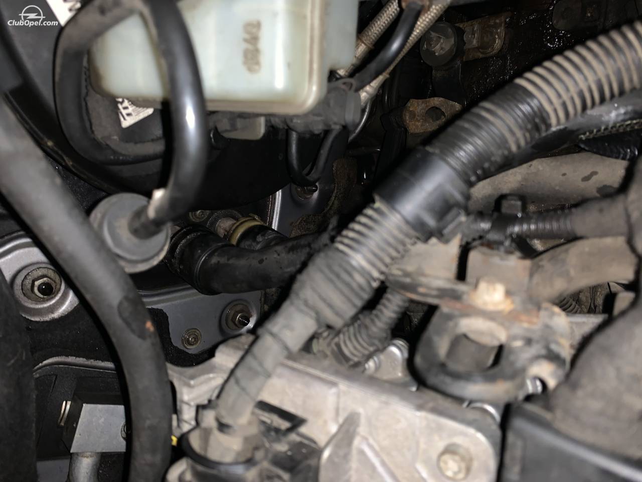

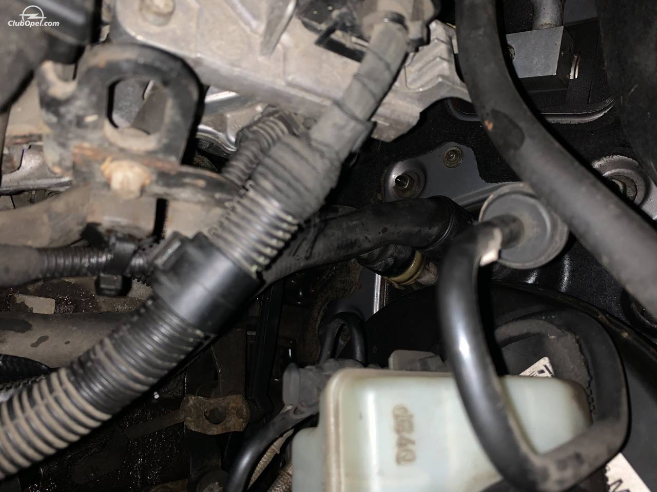

Nu are nici o legatura rar turat cu ce ti s-a intampla tie... acolo i-a fost sa fie. Verifica senzor temp antigel, daca nu ma inseala memoria ar trebui sa fie in termostat, deci se schimba termostatul. Oricum sunt sanse mari sa nu inchida circuitul, te-ai uitat in meniul ascuns daca este blocat pe deschis? Cum accesezi meniul ascuns? Cauti pe forum. Se gaseste

Motorul ala merge in sarcina si turatie maxima 6250 rpm lejer peste o ora, probat de mine si asta vara cu peste 30 grade afara si ac pornit. Si alte benzinare merg de dracii le iau numai sa fie in mintile lor. Lasa itp ca nu are treaba.
Tu ai doi senzori temperatura, unul sus stanga si altul la egr, vezi fire, mufe sau chiar senzor.

O sã încerc cu termostatul sã vãd ce e cu el .
Rugãmintea ar fi ,dacã se poate mai precis , unde ar fi locul exact al acestor senzori ? Niște poze m-ar ajuta.
Mulțumesc din nou.
