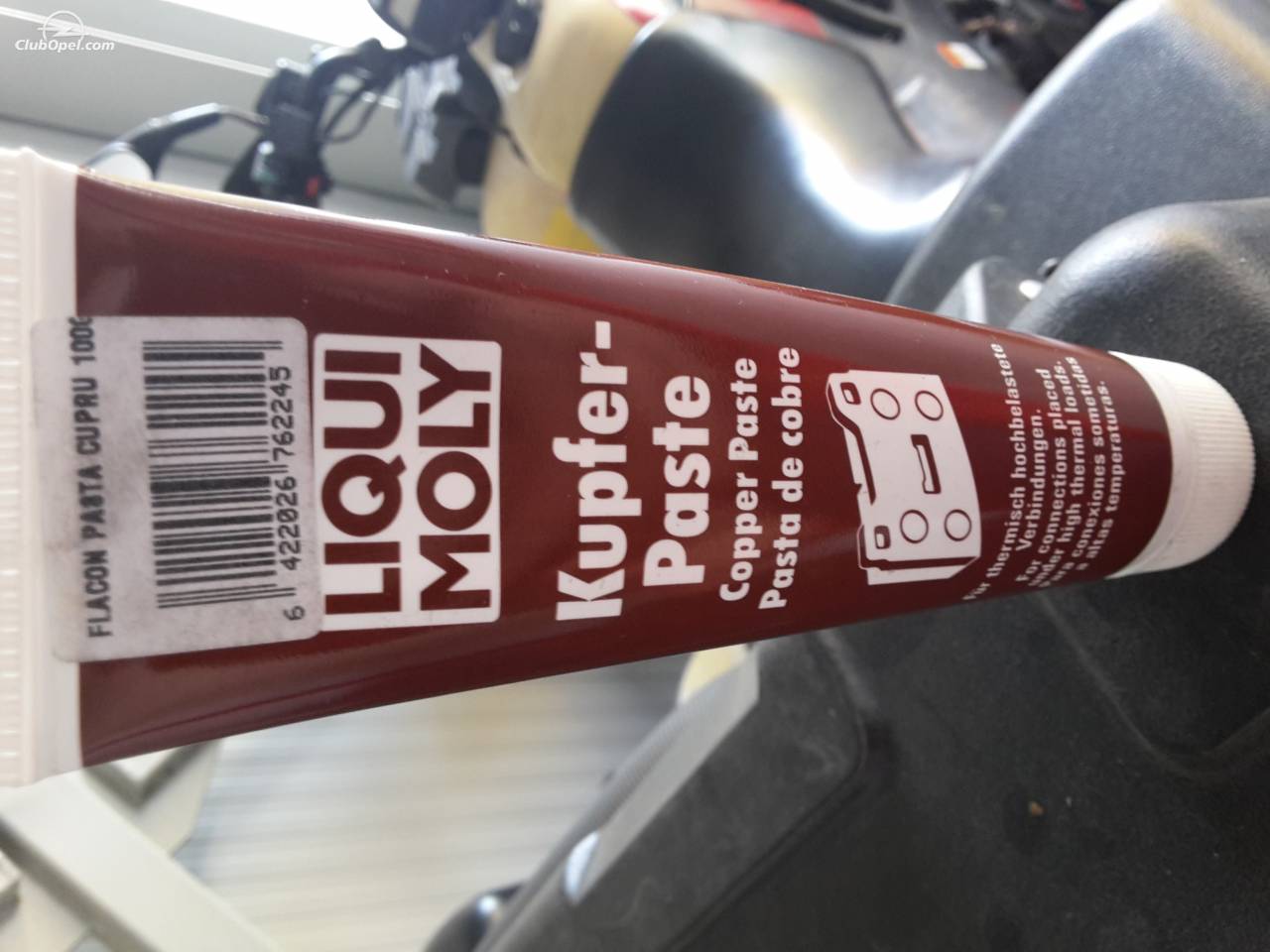

Ai descris perfect solutia la problema scartaitului metalic la franare. Dupa o inlocuire de placute de frana Brembo,la cealalta masina a familiei(la Autoperugia 1Decembrie) mi-a aparut si mie exact situatia descrisa de userul Cafea.
Dupa o saptamana de mers cu scartaitul ala enervant, mi-am rezolvat problema cu o curatare temeinica a etrierului,portetrierului si a compensatorilor + polizarea usoara a urechilor placutelor+gresarea locasului unde se aseaza urechile placutelor cu pasta cuprata.
Asa am scapat de scartait. Au trecut mai bine de doua saptamani si totul este OK!

Ai doua variante:
- cu un minim de cunostinte despre mecanica, te apuci singur si iti cureti placutele de frana, etrieri, portetrieri...etc si apoi gresezi cu pasta cuprata...
-mergi la service si ceri curatarea si tot tacâmu',dar treaba facuta ca lumea...lucru pe care marea parte a mecanicilor il trateaza superficial.
Toate cele bune!👍

Pasta pe etrieri sau orice piese neprotejata de apa/praf nu e recomand sa pui. În timp se umple de mizerie sau, dacã e prea multa, va ajunge pe disc/plãcutã.
Pe suportul etrierului avem o tabla care nu ruginește, tabla pe care culiseazã plãcuta. Dacã acea tabla e curãțatã, culisele de la etrier sunt unse corespunzãtor cu vaselina siliconica, pistonasul nu e gripat, nu sunt motive sa se blocheze plãcuțele.
Oricare dintre motivele enumerate mai sus pot cauza blocarea completa sau parțialã a rotii și implicit zgomote sau uzuri anormale.
