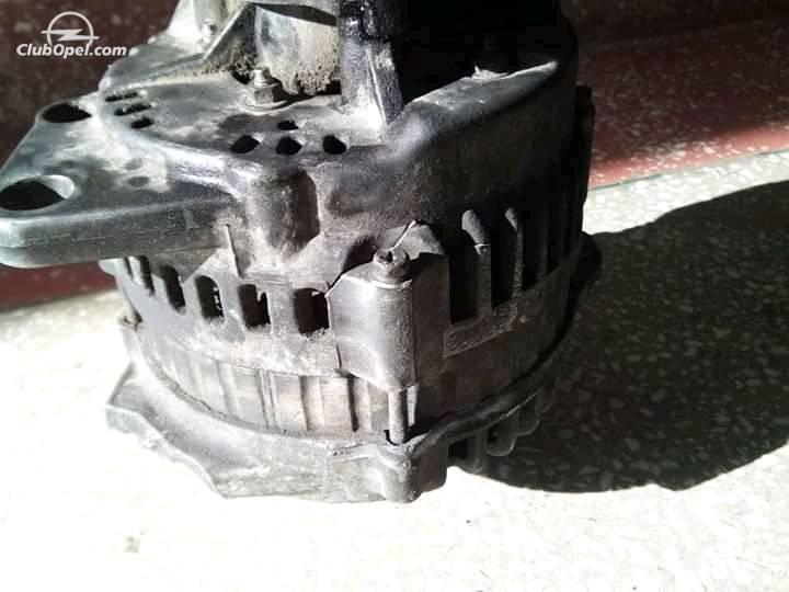

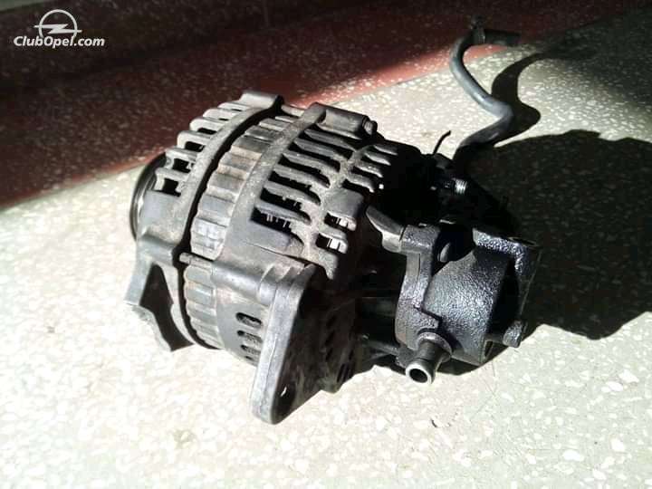

Salut, revin cu informatii suplimentare. Firma de tractare imi cerea 150 de lei de la Piata Alba Iulia pana la Morarilor (aprox. 3-4 km). Intre timp am gasit un alt service, pe langa Cernica. Am platit platforma 200 de lei (aprox 20 de km) printr-o cunostinta.
Referitor la masina: alternatorul s-a stricat pt ca am scurgeri de ulei si l-a ars. Ma costa 900 de lei alternatorul si diferenta pana la 1500 de lei ceva accesorii daca am inteles bine. Apoi trebuie sa descopere care e cauza scurgerii masive de ulei iar reparatia ma va costa alti bani (se pare ca mult mai multi).
Partea buna este ca mi a zis mecanicul ca daca nu se ardea alternatorul, lua foc masina pt ca uleiul topise deja bobinele bateriei.
In concluzie, povestea asta mi a stricat sarbatorile iar costurile vor fi exorbitante (pentru valiarea unei astfel de masini).
