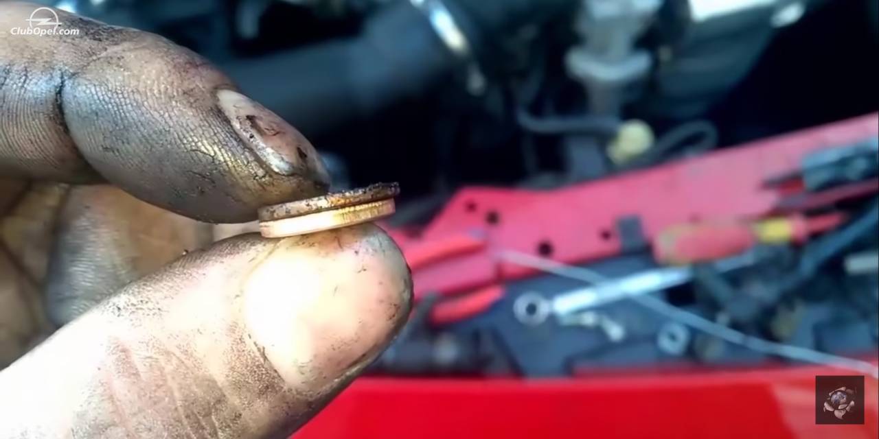

Salut si eu am avut problema cu saiba cupru de la injector. In timp se subtiaza saiba de cupru si nu mai tine inchis etans spatiul dintre injector si camera de ardere, incep sa scape gaze de ardere care intra in interior pe la ventilatie. Atasat filmulet cum se schimba saibele si cum arata o saiba uzata.
https://youtube.com/watch?v=9Fn26xNnbI8
