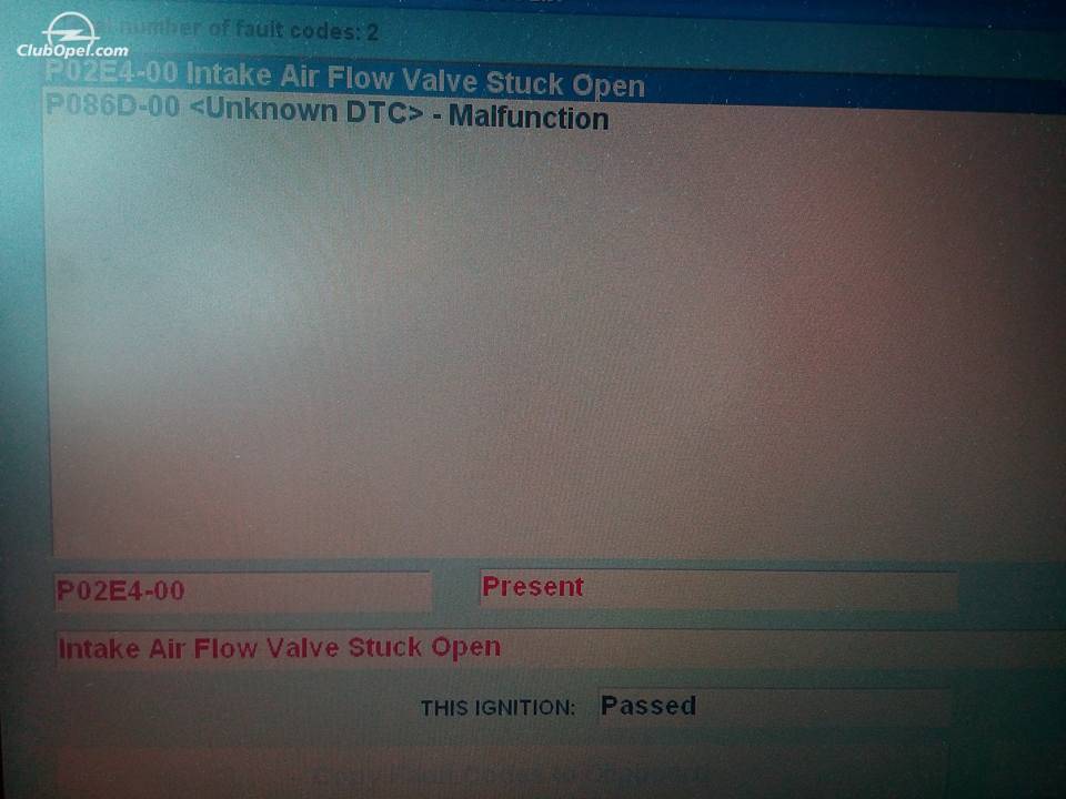

Am si eu o problema. De vreo saptamana s-a aprins martorul check engine in bord. Am pus opcom sa vad codurile de eroare si am gasit urmatoarele:
P02E4-00 si P086D-00
Din ce am cautat pe internet am gasit urmatoarea explicatie pentru P02E4: Diesel Intake Air Flow Control Stuck Open . Pentru P086D nu am gasit nimic. Am incercat sa sterg erorile, nu am reusit.
Cine ma poate ajuta sa inteleg ce problema are masina? Ce ar trebui sa fac? Ce costuri ma asteapta?

Al doilea cod e de la senzorul de pozitie al pedalei de ambreiaj: tensiune mare.

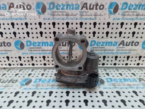

Am dat jos azi clapeta de acceleratie (am zis sa incerc cu ea prima apoi egr). Nu avea calamina sau depuneri, am curatat-o oricum. Clapeta era pe deschis, sper ca e ok asa. Partea electronica nu am desfacut-o. Maine demontez si egr sa vedem care e treaba.

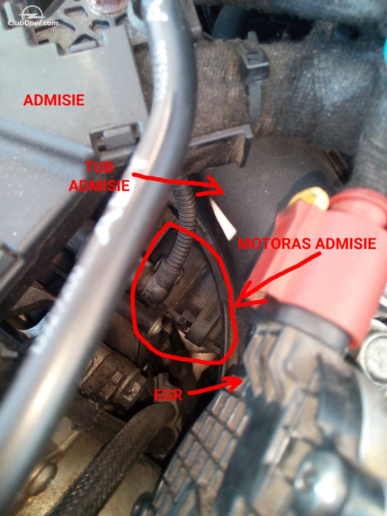

In partea cu distributia, catre spate., pe admisie. E o tija ce pleaca dintr-un vacuum. Poate fi blocat.

Pe partea stângã, in spatele motorului. Cauta cu atentie chestia aia neagra din imagine.

Am discutat astazi cu un prieten care mi-a dat idea cu "stepper motor". Practic motorasul care comanda clapeta de acceleratie sa fie dus sau sa nu lucreze in parametri normali. La modele mai vechi acest motoras al clapetei e de sine statator si poate fi scos, sters sau schimbat. La mine insa, cred ca acest motoras este parte integranta a clapetei in sine.
- in partea dreapta in spate, in acel cilindru.
In acest video vad ca se pot repara aceste motorase:
Intrebarea mea: pot inlocui sau gasi separat acel motoras? sau e nevoie sa schimb cu totul partea de clapeta.

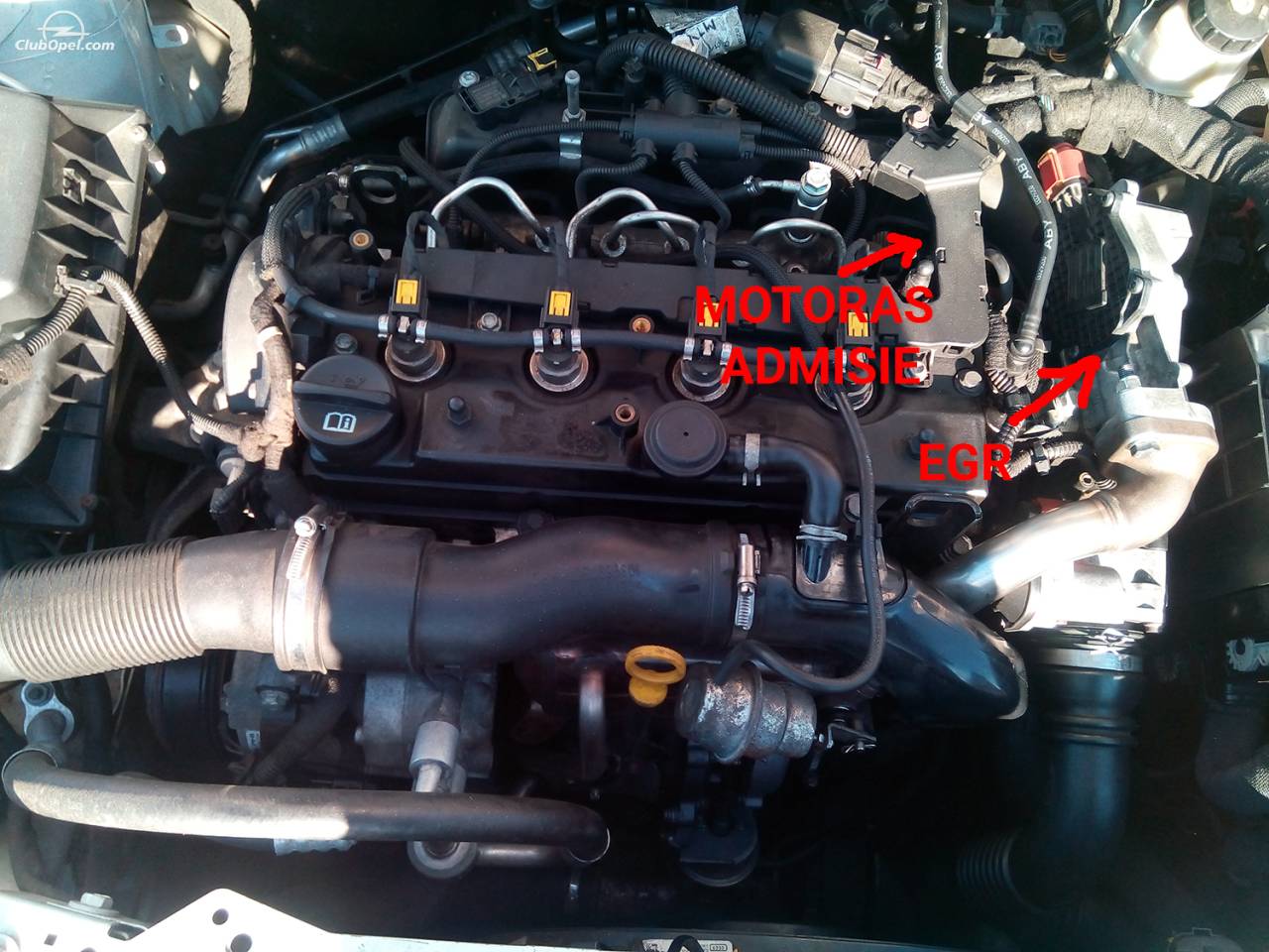

Eu iti zic de capetele de pe admisie, tu zici de clapeta accelerație. Cauta unde ti-am zis si o sa o gãsesti: in partea opusã clapetei de accelerație.

- am cautat acea valva de vacuum, dar nu am gasit asa ceva.
In schimb am gasit un motoras care se afla cumva legat de admisie.
E posibil ca acea valva de vacuum de pe admisie sa fie la mine defapt un motoras care ar inchide si deschide acele clapete in admisie? Daca da, e posibil ca acest motoras sa fie defect? Cum as putea sa il testez?
