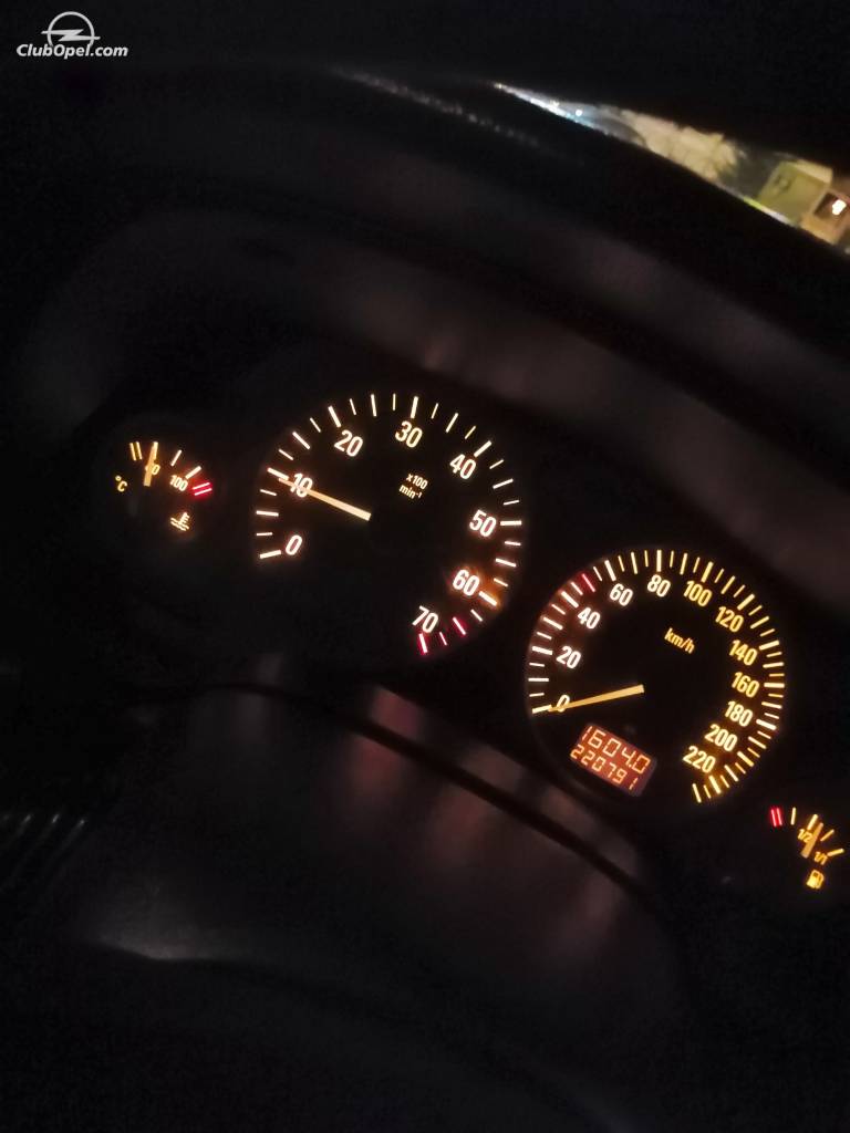

Salutare. Am un astra g 1.6 8 valve, problema la ea e în felul urmãtor. Dimineața când o pornesc. Normal sta turata în 1000rpm. Pe urma când se încãlzește scade la 900 de rpm. Dar de azi dimineațã de când a dat frigul. Rãmâne turata la 1000 rpm mereu. Care ar putea sa fie cauza?
Mulțumesc

Sa fie normal sau e vreo problema. A mai întâmpinat cineva asa ceva.?

In poza postata motorul nu e incalzit, deci turatia nu va scadea. Mergi mai mult cu masina si o sa scada si turatia. Daca mai si dai ventilatia pe turatie mare, iarasi se va incalzi motorul greu. Doar daca in 10 km parcursi la temperturile astea abia face motorul 60 de grade te poti gandi la un termostat.

Asta e poza de atenție. Faza e ca am mers 16 km motorul încãlzit și tot stãtea turata
