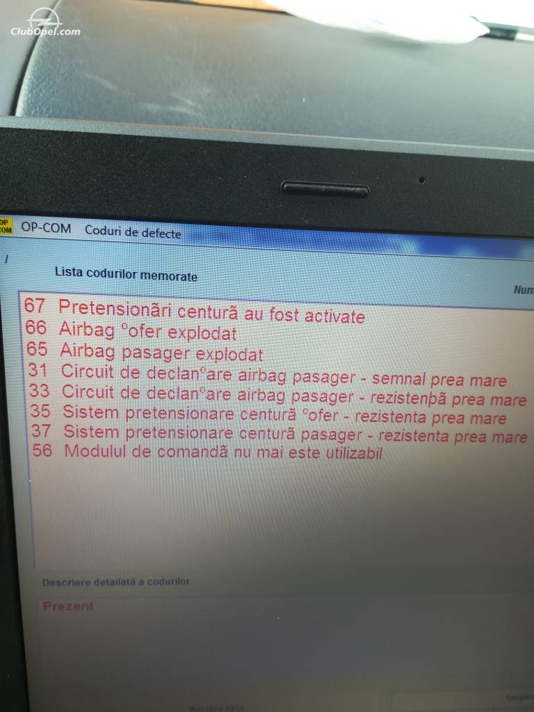

Salut prieteni. Detin un astra g2003 1.6 8v 84cai.il am de vreo 5luni. Acum o luna din senin a aparut in bord martorul de airbag. Am dat bornele jos de la baterie dar a ramas aprins. De fiecare cand o pornesc se stinge si in 5sec apare din nou. Am fost cu ea la diagnoza, dar nu poate sterge eroarea. Am sa atasez poza cu erorile date. Cel ce a facut diagnoza a spus sa schimb modulul. Dar as vrea si parerea voastra. Si daca el e defect il pot schimba fara sa se intample ceva? ast ajutor. Va multumesc

e posibil ca unele erori (cea de airbag, in cazul de fata) sa nu poata fi sterse cu orice fel de diagnoza ci doar cu cele dedicate (opcom sau tech).
daca nu a mers cu diagnoza dedicata e posibil sa fie ce ti s-a zis (modul defect). eu am umblat la a mea (zafira 2002) si i-am schimbat butoanele de la claxon (erau rupte) si am dat jos airbagul de la sofer, cu borna de la baterie scoasa.
nu cred ca are ceva daca schimbi modulul cu unul identic (nu cred ca trebuie imperecheat cu masina sau ceva de genul), dar mai asteapta si alte raspunsuri, nu sint expert.
cu borna de la baterie scoasa mai verifica odata cablajele de sub scaune si mufele sa fie bine bagate una in alta.
daca nu se pot sterge erorile e posibil ca ele sa fie prezente in continuare si pina nu remediezi defectul in sine nu o sa le poti sterge.
ca sa fiu inteles: martorul nu dispare prin luarea unei borne de pe baterie ci numai sters cu diagnoza dupa remediere defect!

diagnoza am facuto cu OP COM. am mai primit si varianta ca ar fi din spira de la volan,deoarece mie nu imi merge nici claxonul. In cazul claxonului excludem goarna, siguranta si releul. acestea le-am schimbat. Ma duc luni la electrician sa schimb si spira. am sa revin cu ce am rezolvat
