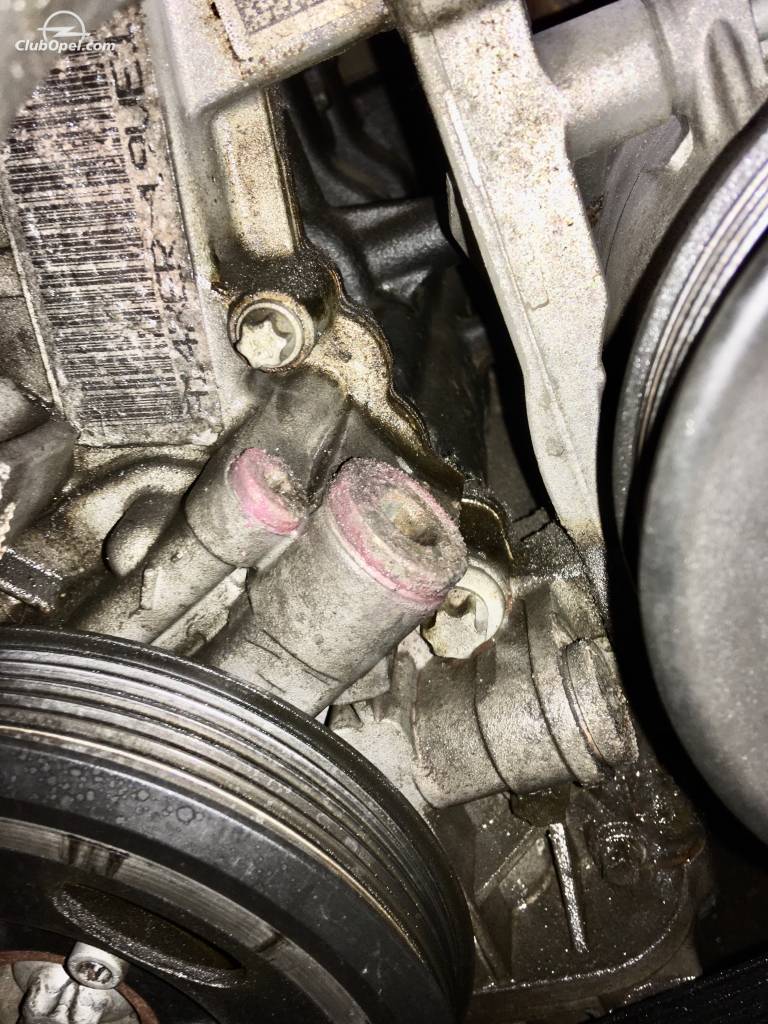

Salut. Am un astra j 1.4 100cp si pierd antigel. Am fãcut o poza la motor cu doua suruburi ce par oxidate si cu urme de antigel. Ce piese sunt acolo?
  • dancuciureanu
  • Mesaje scrise: 16,454
Pompa apa si\sau garnitura capac distributie.
