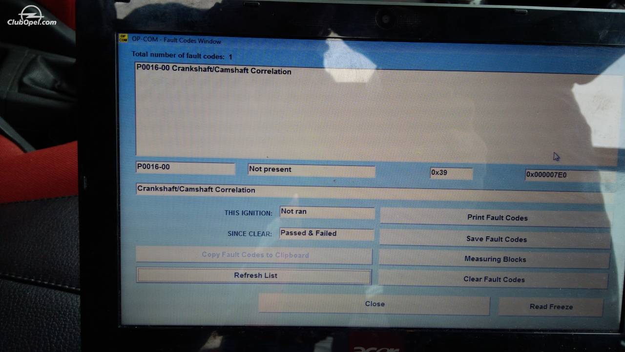

Salutare , am un Opel Corsa D 1.2 benzina, pornește foarte greu la rece , dupã 6..7 secunde de dat la automat , am pus un tester și îmi dã o eroare :
P0016-00Crankshaft/Camshaft Correlation. Mã poate ajuta cineva cu un rãspuns de la ce ar putea fi și ce trebuie fãcut ? Mulțumesc

Distibutie sarita sau...citi km reali are motorul ?

195000 km ...eu o am de 2 sãptãmâni ...nush istoric prea bine ...cartea service este ca și cum nu ar fi, din 2013 nu sa mai trecut nimik in ea , deci de atunci pânã în 2019 este loterie 😉 ....la cald o ia la sfert, la rece nenorocire 🤔 Am fost la cativa mecanici din Craiova dar din pacate saracii de ei nici nu stiu ce inseamna eroarea aceea, asa ca am hotarat sa dau un mesaj aici in speranta ca dau peste cineva care intelege ce vreau sa spun 😉

Trebuia schimbata distributia de ha ha km, caut un nr tel de la cineva dein Craiova , nu este as dar este bun., il vei avea pe pm.
