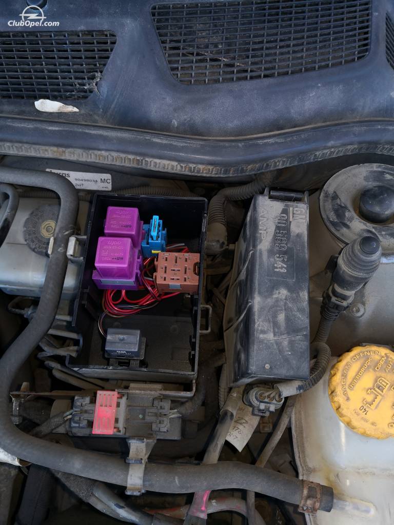

Am gãsit cum sa testez acest Main Relay / Releu principal dar nu si unde este el. Unii zic ca main relay ar fi engine control relay. Dupa sãrbãtori, mai caut.
Crãciun fericit tuturor!
Tester Display Main Relay
Ignition OFF
Inactive
Ignition ON
Engine OFF
All consumers turned off
Active
Concerned Terminals:

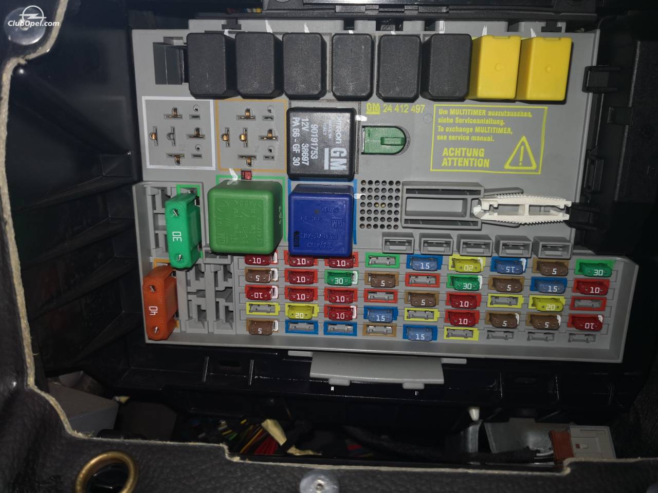

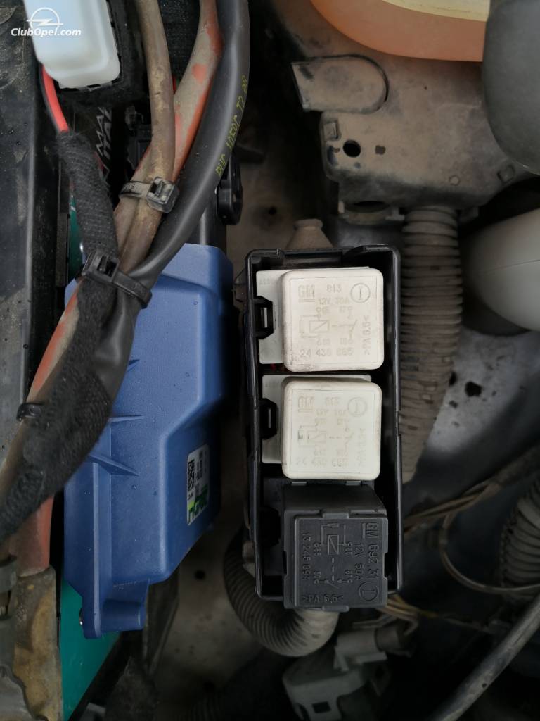

Ok... Ma dau bãtut: Dacã Main Relay este engine control relay care mai departe mi se pare logic sa fie acelasi cu engine management atunci am gasit 3 siguranțe și nici un releu:
- 2 sigurante de engine management in cutiuța cu 8 siguranțe mari de sub capotã (F2 de 60A care mai are si altele si F6 de 20A care pare dedicata)
- 1 siguranta in panoul interior, de sub volan - F46 de 15A.

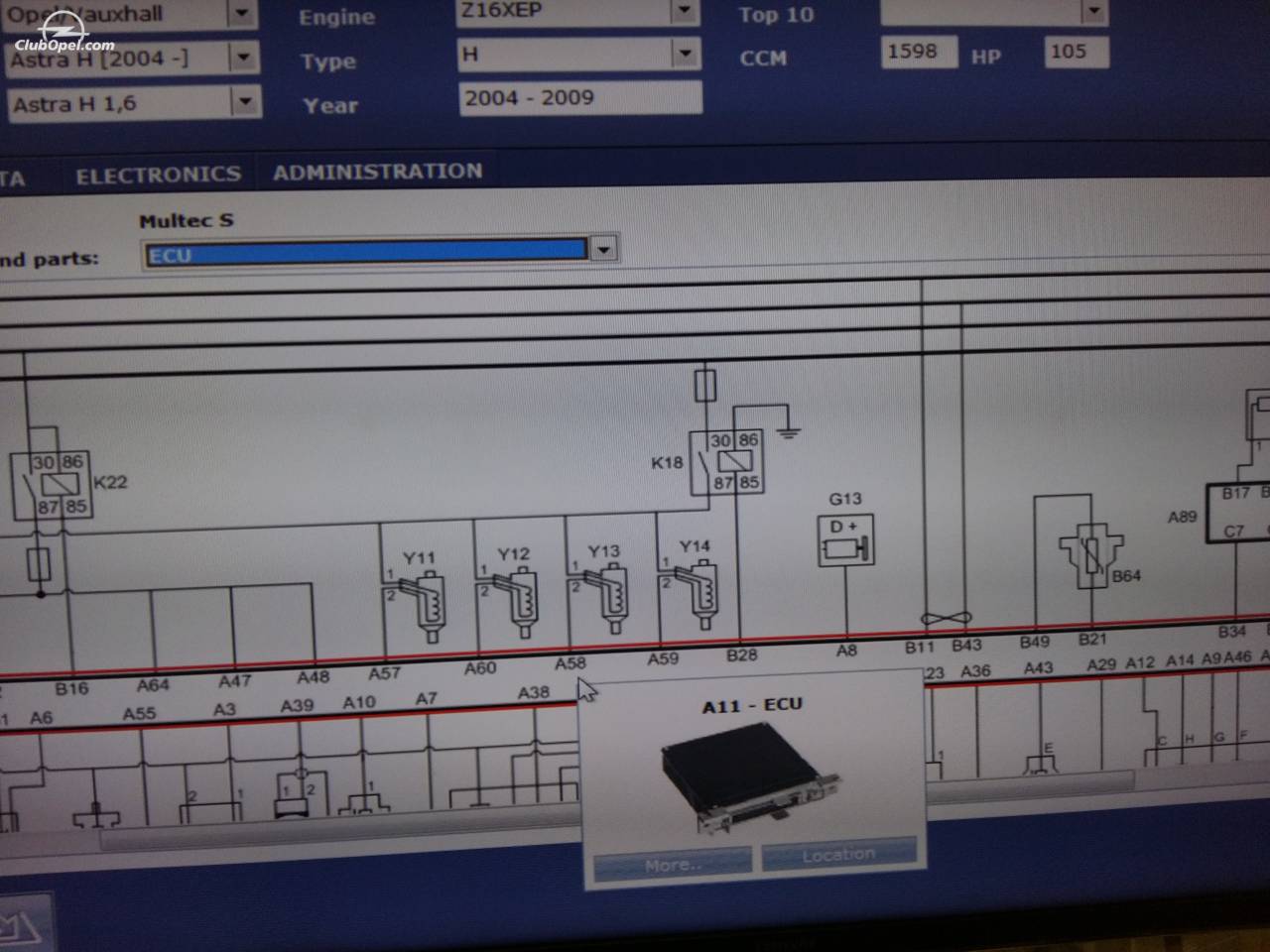

eu cred ca este ecu sau ecm.
pe o schema din tolerance data le arata ca ar fi doua module distincte legate intre ele.
nu cred ca este un releu obisnuit, ca cele din pozele tale, ci un modul electronic.

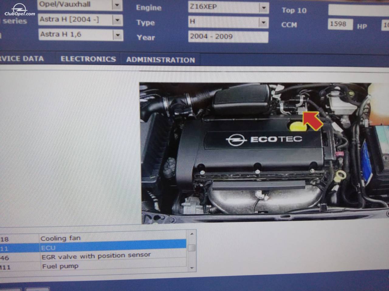

cind apas butonul location care apare in imaginea anterioara imi arata asta
daca apas butonul location de la A89 imi apare pozitia senzorului de la pedala de acceleratie.
daca te uiti in a doua poza, acolo este un releu(k22) care apare in acest program ca fiind "system relay" dar nu stiu cum o interfata il poate supraveghea, el are doar 4 picioare, forta si comanda...
k22 asta cred ca e unul din cele trei din poza ta din mijloc.
eu cred ca main relay se refera la ecu.
