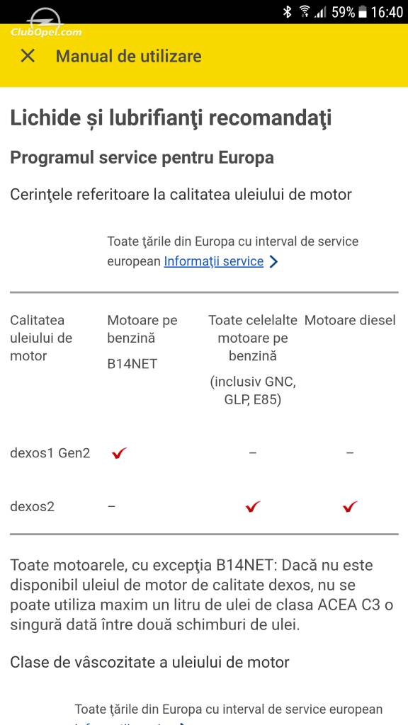

Uleiul Dexos 1 Gen 2 (ACEA A5 B5) a aparut prin 2017.
Pana atunci, uleiul recomandat era Dexos 2 (ACEA C3).
Motivul schimbarii: Dexos 1 Gen 2 este mai subtire si si conduce la noxe si consum de benzina mai mici.
Dar cu protectia motorului in conditii grele de exploatare (vara in oras, pe A cu viteza, pe serpentine), cum ramane?🤔
Noroc ca GM Dexos1 Gen2 este mai calitativ decat GM Dexos2.
