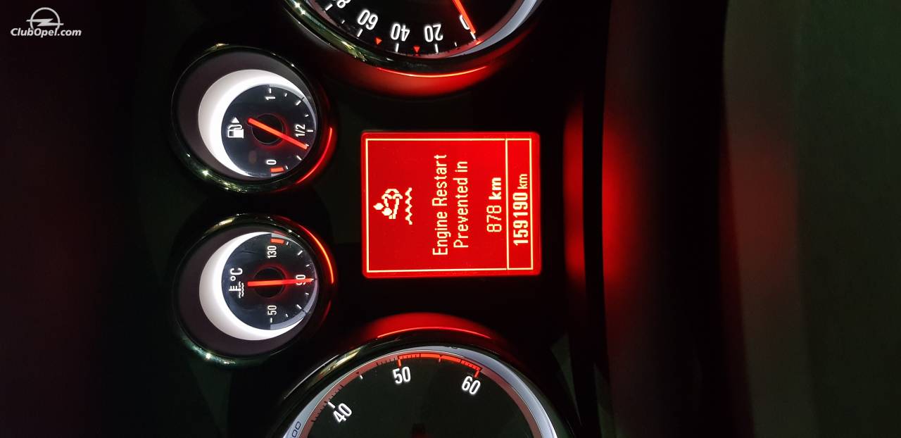

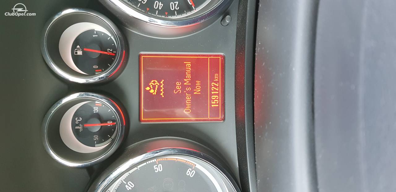

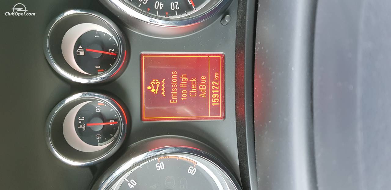

Sunt nou pe aici, doar ce m-am înregistrat, am accesat acest forum în cãutarea unor rãspunsuri la problema mașinii mele și mi-a plãcut ce am gãsit aici și am hotãrât sã mã înregistrez. Nu nu am gãsit rãspunsurile cãutate, poate cã nu am cãutat suficient sau poate cã nu sunt.
De câteva luni mã confrunt cu problema care se poate observa în pozele atașate și din pãcate dupã multe încercãri la mecanici nu i-au dat de cap iar într-un final dupã o diagnozã fãcutã la reprezentanța Opel (în lipsa unui cod de eroare) mi-au propus sã înlocuiesc injectorul de AdBlue (vreo 2000 lei) și dacã nu dispare problema sã înlocuiesc calculatorul sistemului de AdBlue (vreo 5000 lei). Momentan mașina stã parcatã în fața blocului și mã uit la ea cã de circulat nu mai am curajul cã îmi aratã în bord doar vreo 60 km pânã la prevenirea repornirii motorului. Oare v-ați mai confruntat careva cu problema asta?

Salut! Am cumpãrat recent B20DTH din 2016 și vânzãtorul mi-a povestit despre aceste erori. La reprezentanțã inițial au schimbat injectorul de AdBlue, ulterior au schimbat pompa de AdBlue (ambele pe garanșie). Problema a fost pompa și NU injectorul de AdBlue. Costurile menționate de tine corespund cu cele menționate de vânzãtor...deci, ia în calcul și pompa.
