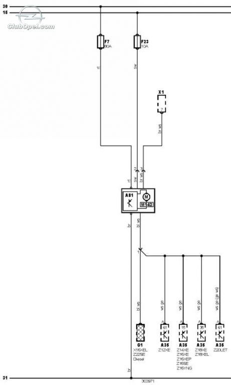

am masurat alternatorul si bateria in gol si in sarcina si erau ok. (am masurat inclusiv bateria in sarcina cu motorul oprit. exista un aparat special pt asa ceva)
apoi am intepat firele care merg la pompa servo si le-am masurat cu un multimetru si testat o lampa control
firul negru este + si vine de la contact, trebuie sa fie ~ +12V cu contactul pus si ~ +14 cu motorul pornit. aprindea lampa de control
firul albastru/alb este + si este un semnal de defect alternator ... eu am avut ~ +10,5V pe el si nu aprindea lampa de control.
firul maro (eu nu il aveam) este diagnoza. modelul de pompa TRW1 nu are diagnoza (nu se poate testa cu tester electronic si nu da semnal de defect in bord). modelul TRW2 are diagnoza.
schema electrica se poate gasi in programul Autodata (Wiring diagrams => additional circuits => electric power steering)
mi s-a parut suspecta tensiunea aia de 10,5V (in autodata e neclar cat trebuie sa fie), dar am observat ca ramanea aceeasi si cand functiona servo si cand nu functiona. asa ca am decis sa inlocuiesc pompa servo. am luat una la second si acum servodirectia functioneaza.
