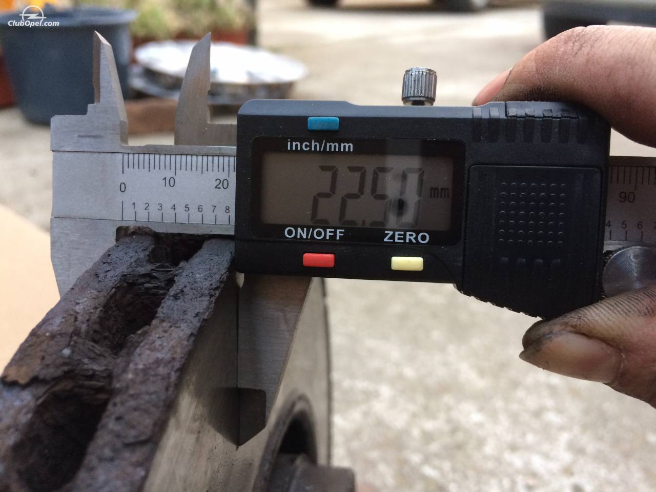

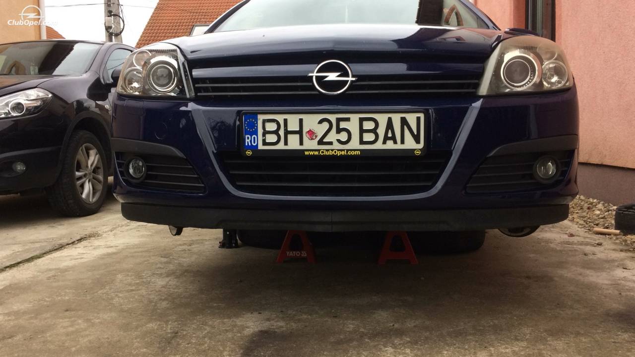

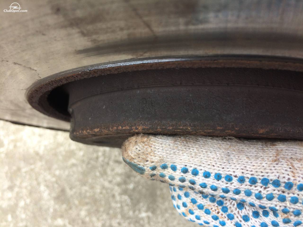

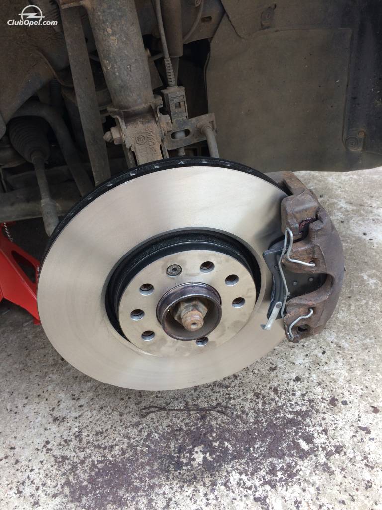

Aici te-inseli... Eu tocmai am luat una cum ai avut tu, adusa personal din Germania. Are 215.000km, avea un rulment pe fata-stanga care huruia (i-am schimbat fuzeta cu 100lei SH) si inca are un injector care suna ca si cum motorul ar fi avansat (nefiind iarna, nu are de ce sa sune asa, deci il voi schimba). Tocmai i-am schimbat cureaua de distributie care era originala GM (made in Japan). La fel si cureaua de transmisie, era maronie, originala ISUZU (made in Japan). Masina completa, cu scut motor, fara rugina pe praguri, dedesupt sau la aripi fata-spate. Cand am facut schimbul de ulei, nu mi-a venit sa cred cand am vazut ca scutul era curat, fara ulei. Preventiv i-am demontat admisia, avea depuneri undeva la maxim 30%, m-am bucurat ca am gasit doar atat, ma asteptam la mai multa depunere. In chiulasa era pe partea de admisie destul de curat, am gasit doar clapetele de admisie ancrasate. Futunul termostat bypass era umflat (cam la toate modelele de Opel e asa, se termina primul) in rest toate furtunele aratau bine. Anyway, mi-am comandat la AutoA toate furtunele de pe circuitul mic de racire, ca sa termin cu stress-ul ca poate crapa vreunul de la vechime si neavand ceas de tempertura o sa patesc ca multi colegi de aici de pe forum cum ca ,,m-am trezit ca ies aburi de sub capota,, 😊 . Spre surprinderea mea toate furtunele cand am demontat admisia erau orginale, nu am presiune mare in vas, totul OK.
Mai am de rezolvat opritorul din usa soferului care e cazut pe undeva prin usa, sa ung cu vaselina macaralele din usile fata si sa-i curat sorbul de motorina. Pe urma, o sa continui eu de unde te-ai oprit tu, cu... citez: "s-a inventat si cea mai proasta masina, scumpa de noua, merge bine numai pe drum drept, in afara orasului si este recomandat mai mult sa stea decat sa mearga. Colac peste pupaza este si diesel si deci amenintata cu excluderea, dar deja s-a exclus singura prin problemele amintite mai sus".
