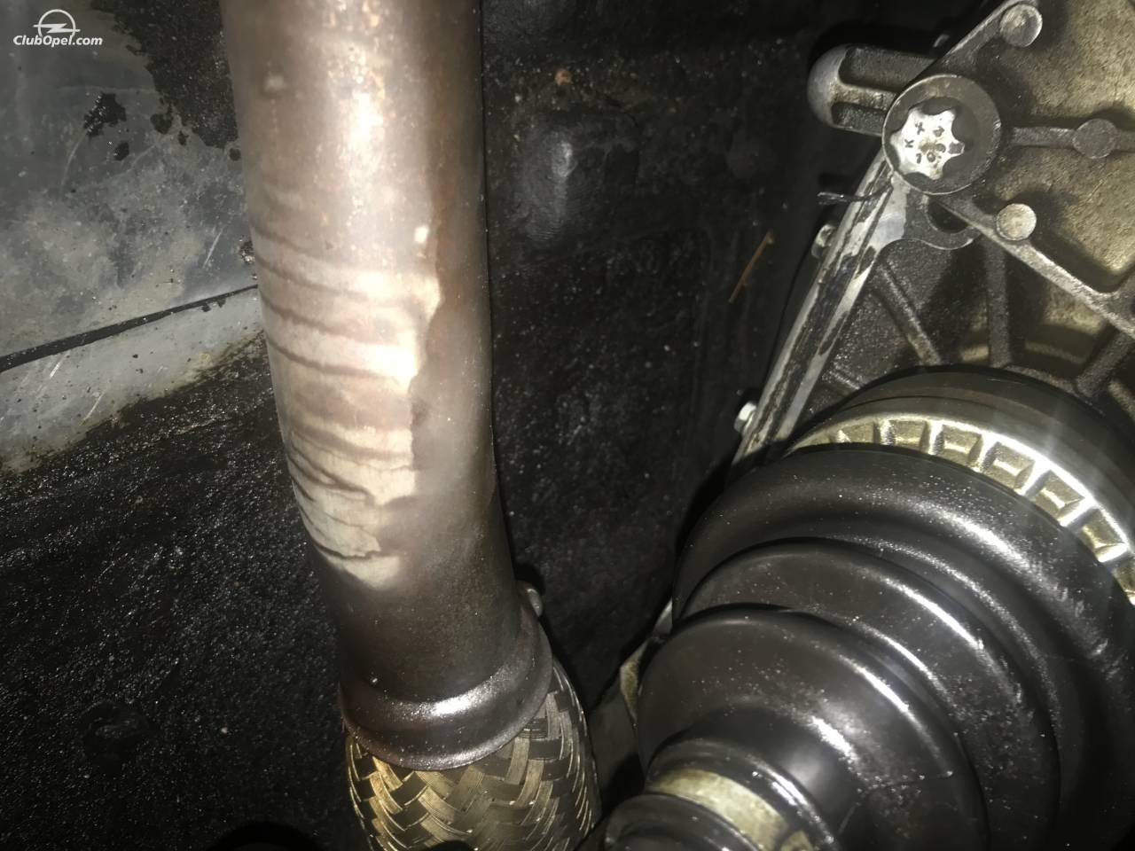

Inainte de toate un La multi ani la toti colegii din Forum.As avea nevoie de un sfat de la voi cu aceasta problema.Am pierderi de motorina,care se scurge in zona tevei de esapament mai precis linga catalizator.Pierderile nu sint mari dar sint.am controllat mufele de la ECU (k si M),nu am motorina in mufe nici ECU ,SI NICI IN EDU(calculatorul pompa injectie)vroiam sa va intreb daca credeti ca ar putea sa fie valvola de la pompa injectie,crezind ca multi colegi au avut problema asta.Lamine nu a fost schimbata niciodata,si nu s-a umblat nici la pompa de injectie.AM pus si o poza in zona unde pierde Va multumesc anticipat.

Prieteneste daca este asa NU MAI MERGE CU MASINA PANA NU REZOLVI PROBLEMA. INTELEGI DE CE

Asa este ,oricum am comandat piesa (valvola),imi vine marti si ma duc la un mecanic sa o schimbe.Multumesc pt.raspuns .O zi buna

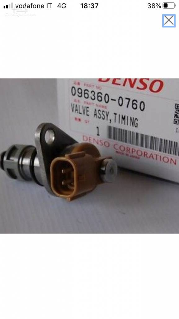

Imi cer scuze domnul Dan am vrut sa spun am cumparato(online) si imi vine marti (valvola de presione care este montata pe pompa de injectie)marca Denso ,pun si o foto.Scuze din nou.Ozi Buna
  • dancuciureanu
  • Mesaje scrise: 16,454
Timing nu este presiune.
  • fyory1
  • Mesaje scrise: 10
  • Masina: Astra 2000 Y17DT
  • Cont inregistrat: 30 Dec 2019
Așa este
