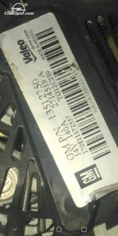

Alternatorul din imaginea trimisa de mine Florin,este de la un domn din Craiova care doreste sa vanda alternatorul respectiv, dar omul spune ca nu stie ptr ce model de Opel este si nici pentru ce motorizare,deoarece alternatorul spune ca la primit de la cineva din Germania si,cere 400 lei pe el. Si apropo Florin,eu in cazul in care trebuie sa cumpar un alternator second,este nevoie sa cumpar strict pe motorizarea mea ? 1.9 CDTI 74 KW 100 CP.

Da trebuie sa fie pentru motorizarea ta, ca altfel e posibil , nu sa nu mearga , doar face acelasi lucru , poate sa nu se potriveasca la suruburi .Asa ca ai grija ce cumperi , alternatorul din foto este bun la caracteristici pt. un motore diesel opel , dar trebuie sa stii exact daca e pt. 1,9 , dar in primul rand trebuie sa stii exact daca este defect sau nu alternatorul tau , sa nu dai banii degeaba .
