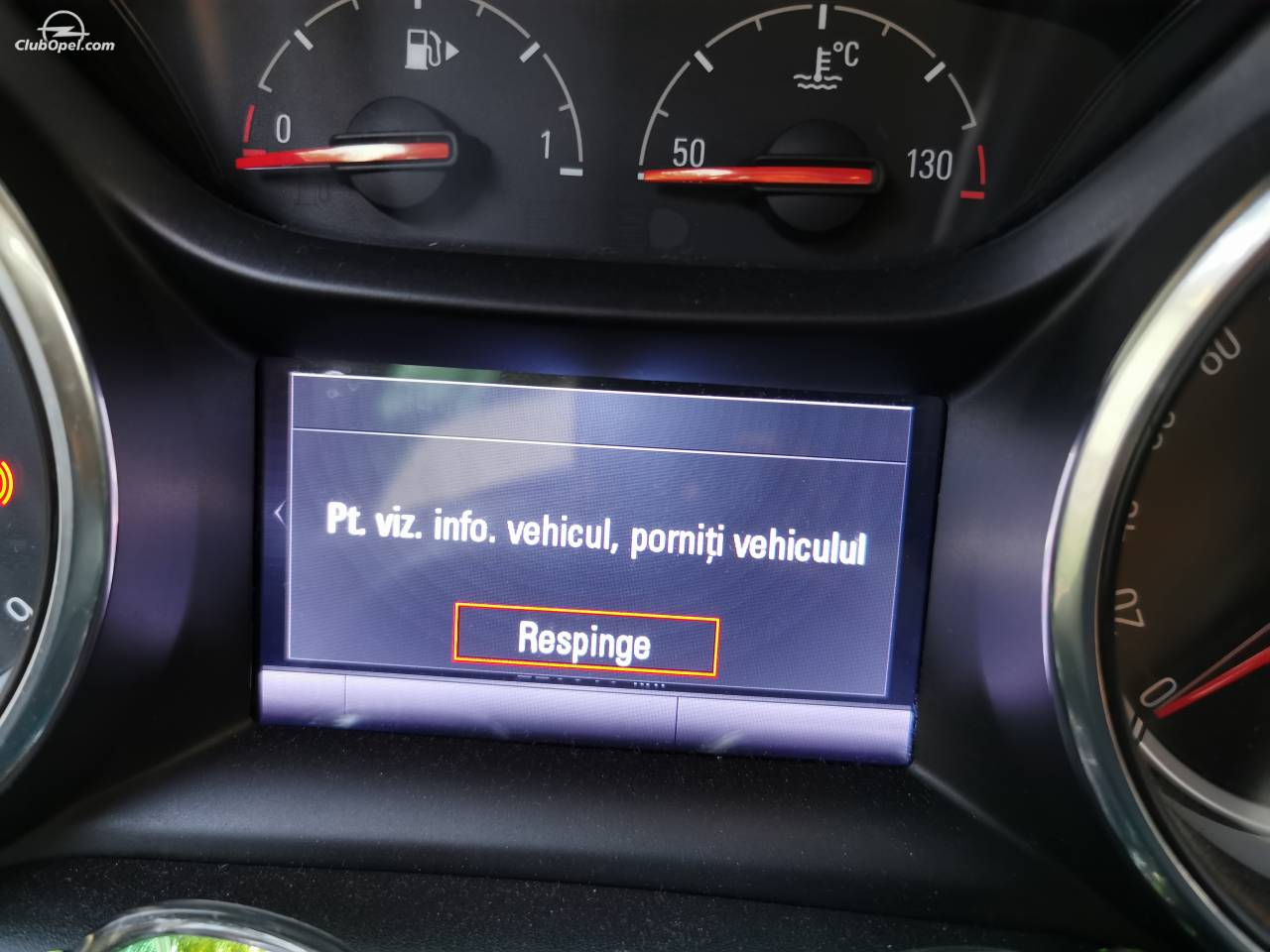

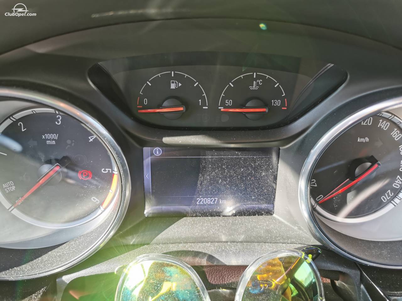

Poate sunt eu "cu vaca pe campie" 😁 si gresesc cand zic ca pun contactul... Vad in video-ul postat de sebage ca raman aprinsi niste martori in bord. Eu cand apas pe buton, nu ramane nimic aprins si nici ceasurile de la motorina si temperatura nu se misca. Gresesc oare la treaba asta cu pusul contactului? Update: acum am încercat sa tin mai mult butonul apasat, nimic. Ce e in imagine, aia e tot - franade mana si meniul din care nu pot accesa decat muzica, telefon si navigatie. Poate la mine e blocat din soft ca sa fi oarecum obligat sa mergi la service sa il reseteze... Zic

Tine apasat 10 secunde pe butonul de pornire si se pune contactul.
