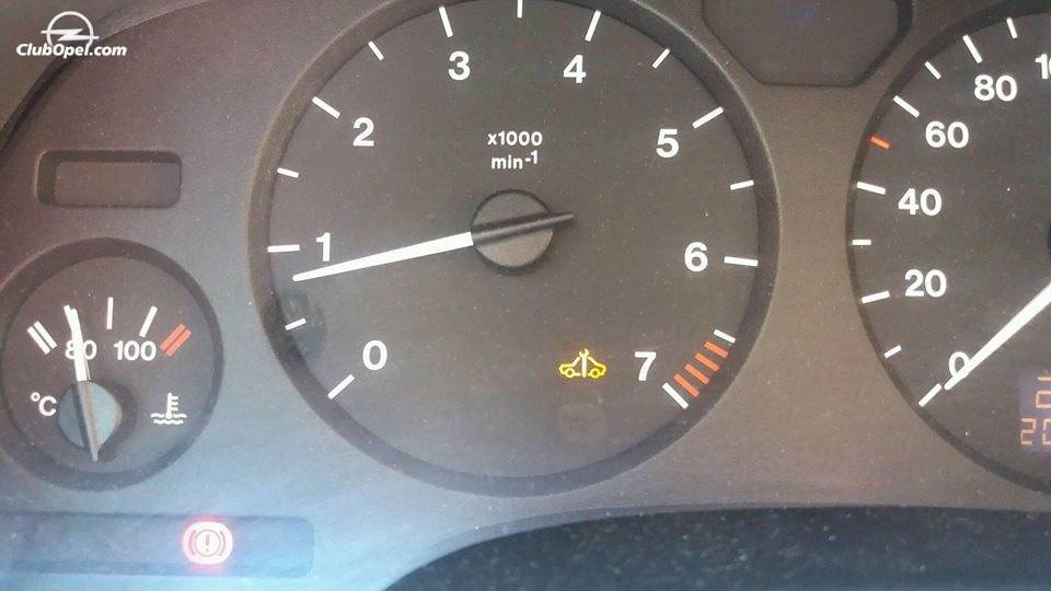

Salut atunci cand pornesc masina fie cald afara fie rece imi apare o eroare in bord care se stinge atunci cand motorul se incalzeste.
Oare de la ce poate fi ?

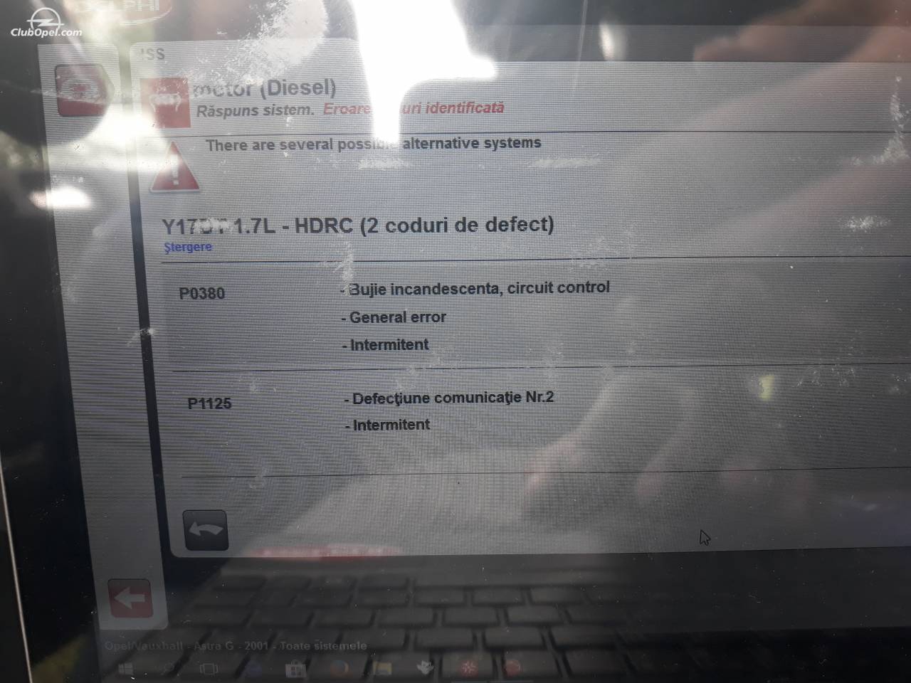

  • Daniel29
  • Mesaje scrise: 36
  • Locatie: Teleorman
  • Masina: Astra 2001 Y17DT
  • Cont inregistrat: 25 Jun 2018
  • gabimilo1
  • Mesaje scrise: 2,268
  • Masina: Zafira 2002 y20dth
p0380 este de la bujiile incandescente (cel putin una cu probleme) sau de la releul de bujii (ar fi bine verificate si cablurile acestora sa nu fie roase sau ceva).
https://www.google.com/url?s...Y7CBVcbfqoy3dTs1R
pentru cealalta eroare (p1125)
https://www.google.com/url?s...CMDwelXB0Nm3mBI1X
