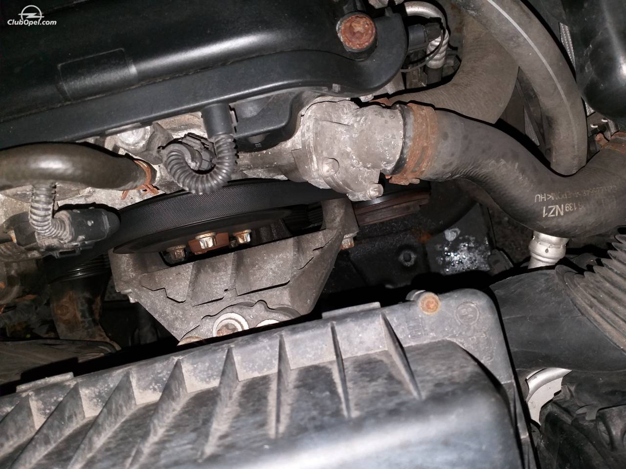

Salut colegi. Astazi a pierdut masina(aproape) tot antigelul din instalatie. Cu 2 ore inainte sa pornesc am verificat preventiv toate lichidele,asta fac in fiecare saptamana,si totul a fost in regula. Dupa un drum de aproximativ 35 km ,ajuns la destinatie,am observat ca e balta sub masina. Balta era rozalie,deci 100% antigel. Vasul de expansiune mai avea foarte putin antigel in ea. Chestia este ca nu vad pe unde curge tot antigelul. E in partea dreapta a motorului dae nu imi pot da seama de unde...aveti ceva idei? Pe instalatie nu era presiune cand am deschis busonul,asta la vreo 5 minute dupa ce am oprit motorul. Ma gandesc ca garnitura de chiuloasa nu e stricata(sper din tot sufletul). Masina in cauza e un Opel Astra H 1.4 90 cai pe lant.

Pompa de apa.Cauta pe forum, sant multe informati despre asta, pentru ca dpdv contructiv, motorul tau este aproape la fel cu cele de pe agila de 1.0,1.2.

Ok. Si ar fi mult de munca pentru inlocuirea ei? Eu sunt in Germania si aici manopera e foarte scumpa

In primul rand trebuie verificat dacã pierderea este chiar din cauza pompei,ce am scris este o supoziție . Acum pentru schimbarea pompei, unui mecanic conștiincios nu ar trebui sã îi ia mai mult de o orã
