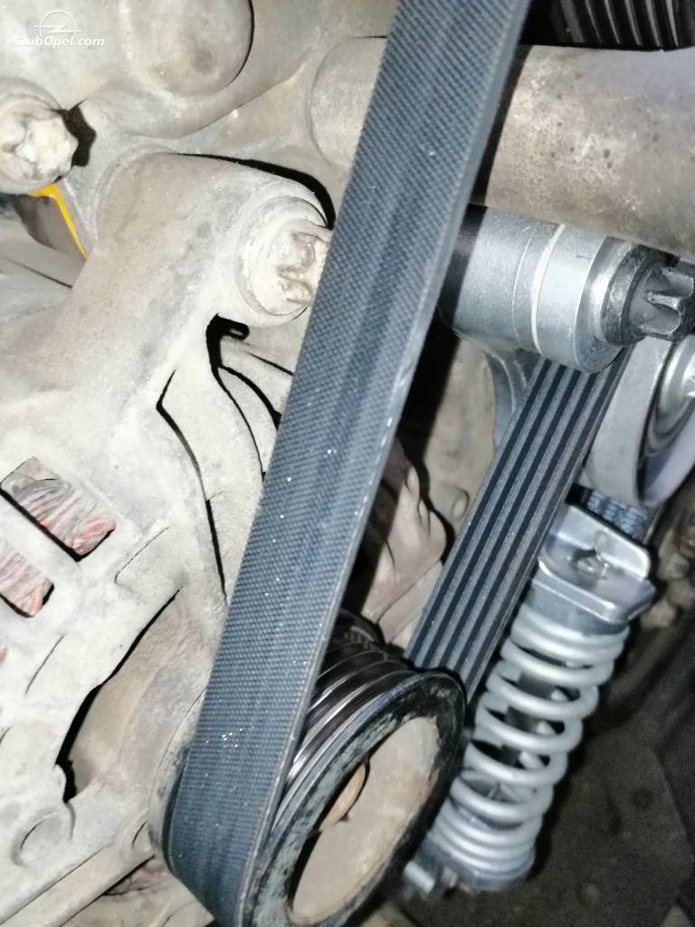

Va salut, la opel corsa c z12xep pe acel arc de la Rola intinzator este o tija cu un bolț, dupã montarea intinzatorului acel bolt trebuie sa rãmânã pe aceea tija?
  • ney
  • Mesaje scrise: 1,134
  • Masina: Astra 2014 A14NET
NU !
Este pentru montaj ! Altfel nu poti baga cureaua si nici sa -l montezi macar(intinzatorul)
Scoate boltul dupa montaj !
si tot asa faci cand vrei sa schimbi cureaua,,, tragi de curea si pui boltul la loc

Mulțumesc, m am chiut puțin sa dau suportul motor jos sa pot schimba rola intinzator și cureaua și nu eram sigur cu privere la acel bolt. La Rola veche mi sa rupt aceea tija și treoida pe arc se auzea mereu un raznait metalic, nu știu dacã puteam merge în continuare cu ea asa. Dar am ales sa le schimb. Sãnãtate și o zi buna!
