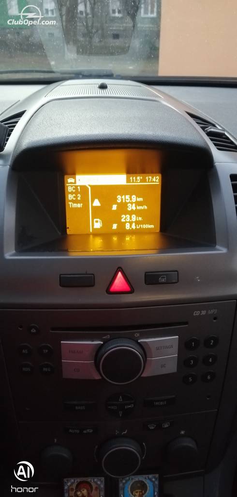

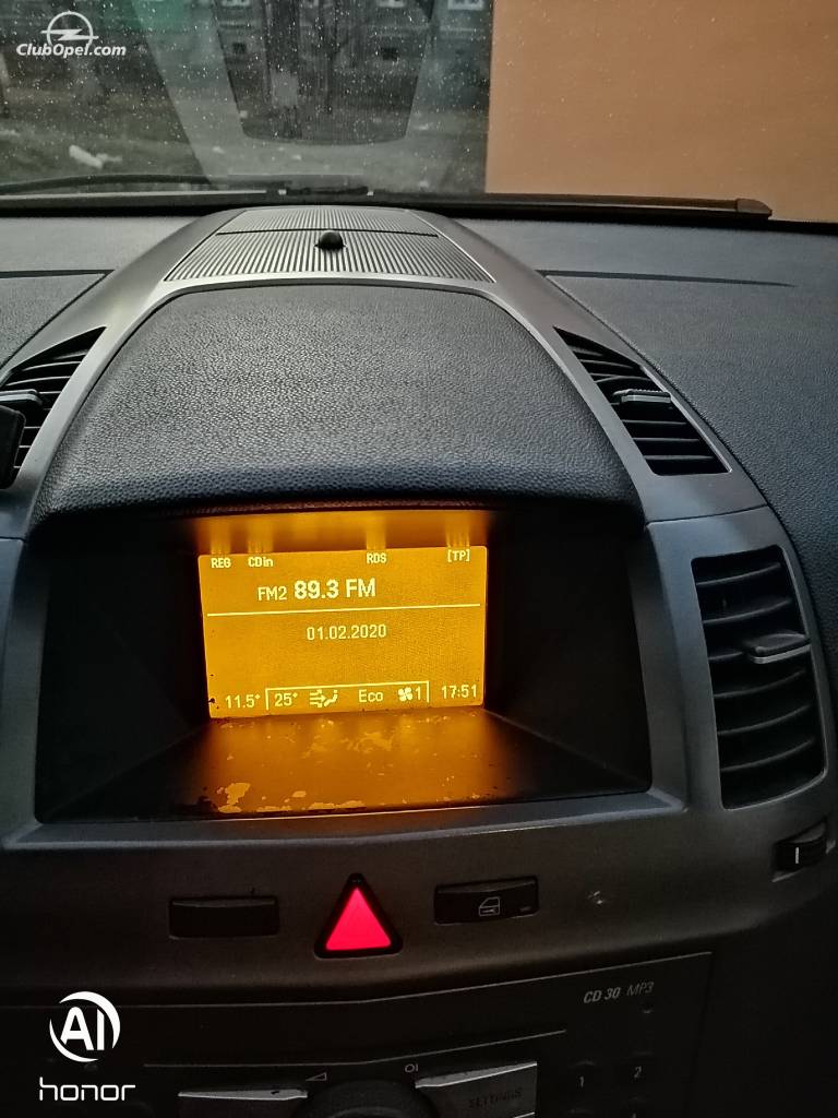

Daca ai CB activat. Adica daca iti arata BC1 si BC2 cu valorile de Litri si Km parcursi si media consumului. Este imposibil sa nu mearga! Fa o poza la Display cu motorul pornit si pune-o aici.
  • MApostol
  • Mesaje scrise: 12
  • Cont inregistrat: 17 Jan 2020
Asa îmi apare.
  • MApostol
  • Mesaje scrise: 12
Asa îmi apare
  • MApostol
  • Mesaje scrise: 12
Si asa apare când o pornesc
  • sebage
  • Mesaje scrise: 2,477
Este un GID, dar HU este CD30MP3 nu CD70NAVI. Nu avea cum sa mearga ceea ce ti-am recomandat eu.
