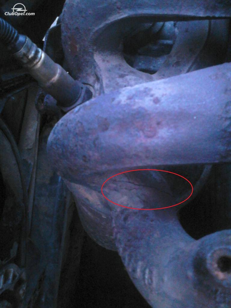

am o galerie fisurata la corsa C z10xe, exact sus , la unul dintre brate...
am gasit la dedeman o garnitura de azbest, este folosita pt etansare intre focar(soba) si cazan(boiler). cred ca e destul de rezistenta la temperatura, dar nu are o temperatura maxima specificata....
sa sudez catalizatorul nu ma costa mult cam 40-60 ron , dar imi e frica ca imi crapa sau ca se rup susruburile cand il dau jos,,,
garnitura vine cu propiul lipici....
pot sa lipesc acea garnitura fara sa il dau jos? am vazut ca are un fel de scut in fata?

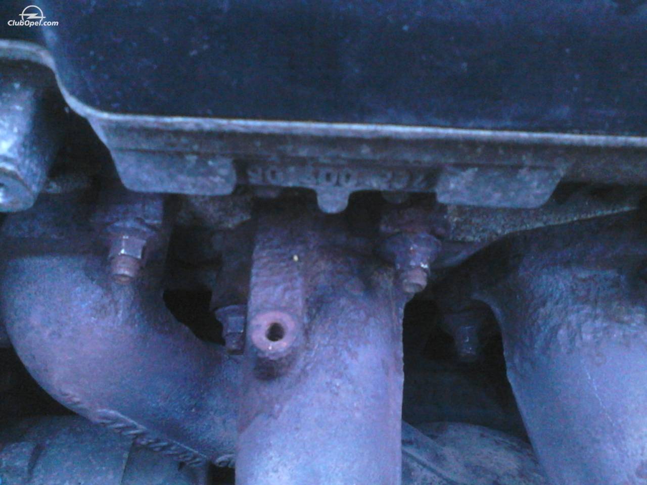

Asta e una din bolile la Corsa. Nu ai pozitie potrivita ca sa acoperi intreaga fisura (sau fisuri) daca n-o dai jos.
Suruburile dintre galerie si blocul motor sunt desfacubile, cu spray anti-rugina din plin si WD 40 si rabdare. La fel si cele dintre catalizator si teava de evacuare (ideal e sa le inlocuiesti cu altele noi, inclusiv garnitura metalica de-acolo).
Mai nasoala e tablia aia de aluminiu ce acopera galeria ca nu ai spatiu suficient sa-i manevrezi suruburile. Plus ca e coapta in zona lor.
Personal am ales sa-mi sudez galeria.

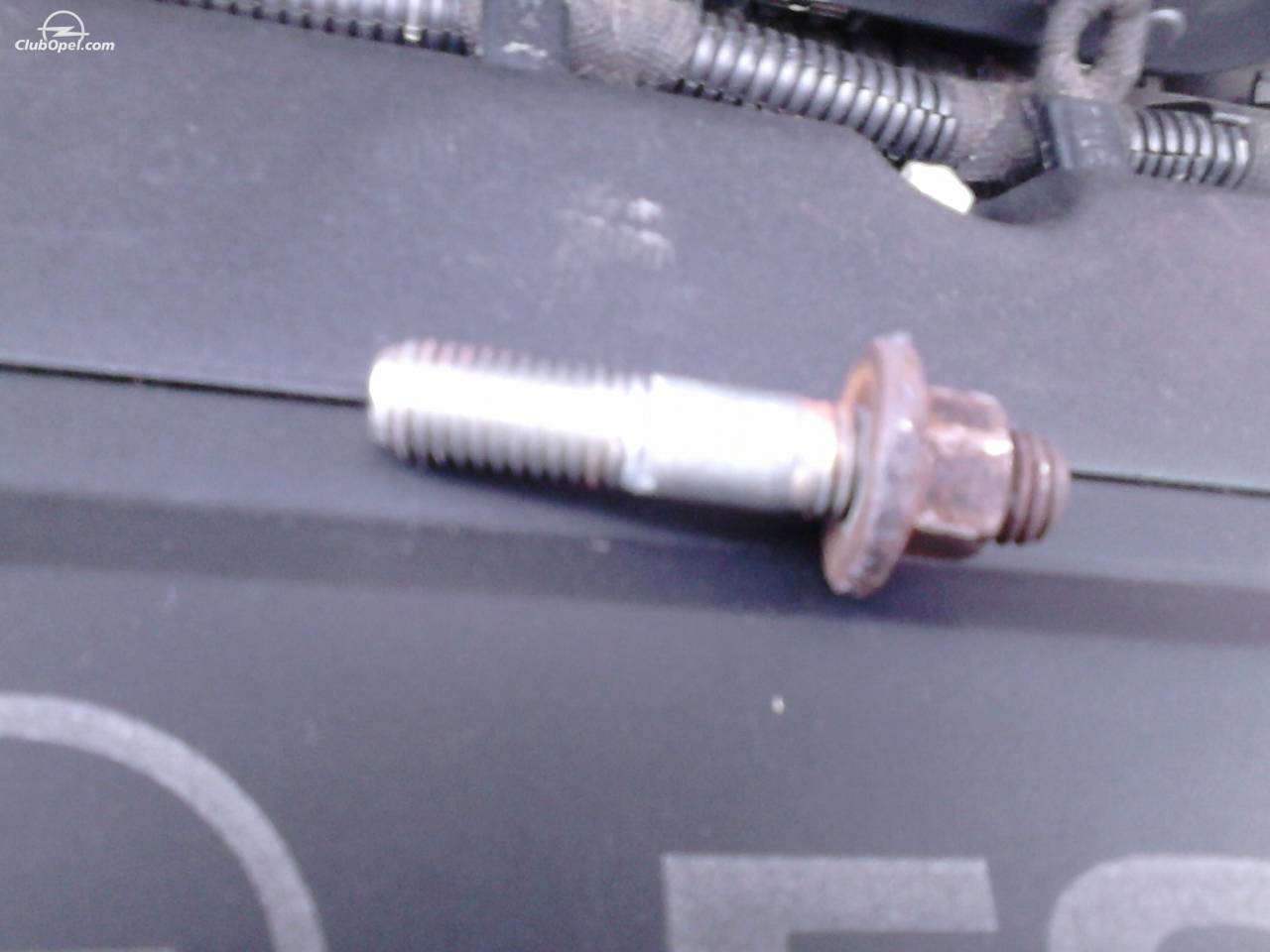

Uite si cum se pot schimba prezoanele din saxofon: http://www.youtube.com/watch?v=ftsPHUVYmow
Daca ai material,(inox) e foarte bun, poti face prezoane chiar acasa din bara rotunda de 8mm. Flex/fierastrau, menghina si filiera M8 cu pas de 1.25 daca imi aduc bine aminte..
