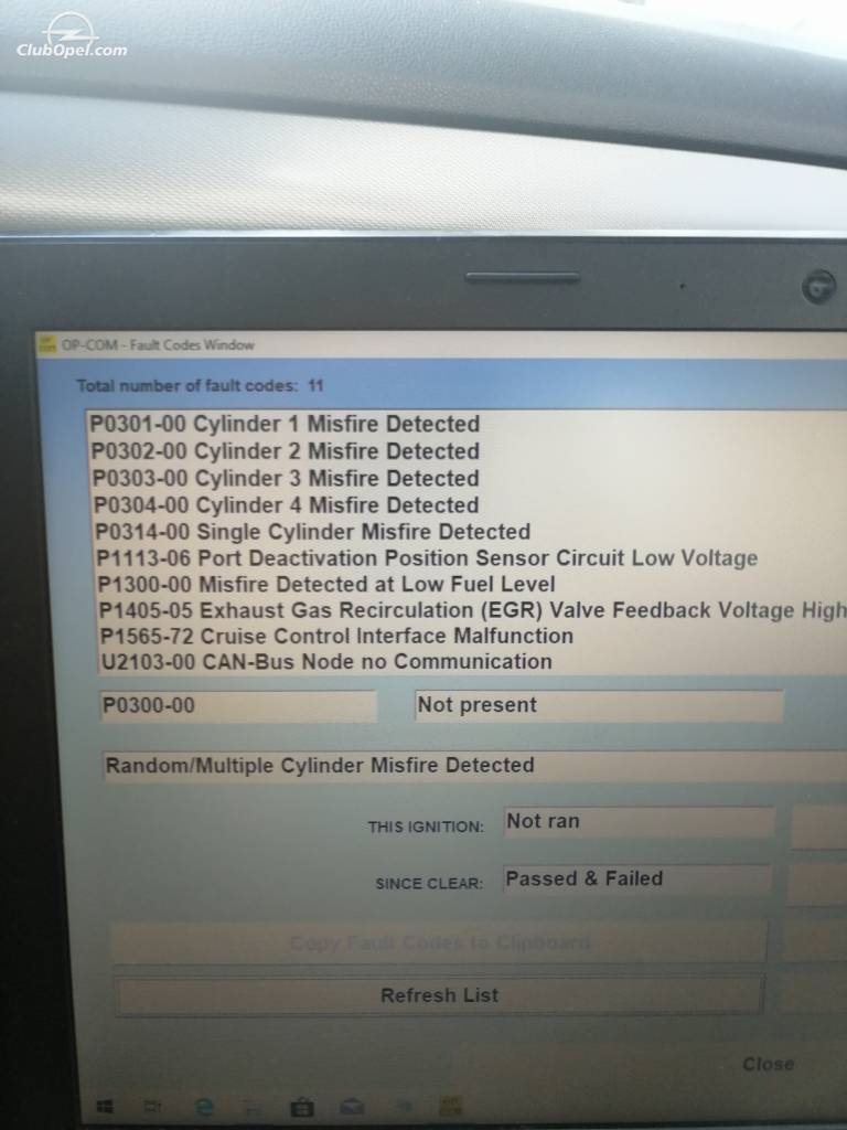

Check engine pâlpâie în accelerație dupã 3000 rotatii și tremura putin
Schimbat bobina, bujii și ecu
Cei de la service nu ii dau de capat
idee ce ar putea avea
Z16xep
MODEL: Astra h 2005
MOTOR: Z16xep
CODURI EROARE: 1113,1405,301,1565

Salut ! Am verificat un pic erorile tale : 1113 are legãturã cu galeria de admisie ,301 cu ECU ,1405 cu EGR și 1565 cu pilotul automat .Ai zis cã ai schimbat ECU ,de ce ? Sigur este ok cel pe care l-ai pus ? Când a început sã se aprindã martorul check engine,s-au fãcut ceva modificãri înainte de aprinderea lui ?

Am schimbat ecu din cauza ca aveam alte erori 301 302,303,304 pe toți cilindri și trepida motoru f tare și fãrã putere dupã ce am schimbat ecu dupã cum au zis mecanicii mașina mergea la fel, dacã opream 2 min își revenea, acum cu aceste erori și cu mufa egr scoasa merge bine și nu mai trepideaza motoru dacã bag mufa egr înapoi aceste erori sunt și mașina tot trepideaza dar nu asa tare, nustiu unde sa o mai duc. A fost dusa în 5 service și 3 electricieni. Mulțumesc pentru raspunsuri

Legat de acest ecu nustiu sigur dacã e ok, electricianu a zis ca are numa 50000 km și ca nu as mai avea treaba cu el,
Asta e ultimu tester acum 5 zile
