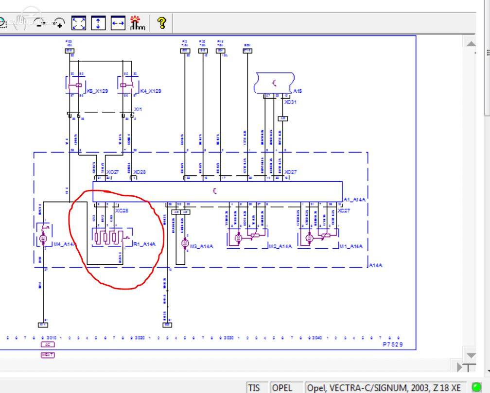

Salutare,
Cu scuze deschid o noua discutie aici pentru ca din tot ce am citit nu am reusit sa gasesc o situatie asemanatoare; Vectra C, benzina, 2003, 1.8, 16V, Z18 XE. Problema este legata de functionarea aerotermei de habitaclu. In ultimul timp a functionat doar pe trapta 4. Am inlocuit rezistenta termica, o perioada nu au fost probleme, situatia a aparut din nou. Functioneaza doar treapta 4. Acum am inlocuit aeroterma pentru ca era griapata. Am inlocuit din nou rezistanta termica, am verificat sigurantele din panou sunt ok. Cu toate acestea nu funtioneaza treptele 1,2,3 ci doar treapta 4. Stie cineva ce alta cauza ar mai putea fi, ce altceva ar mai trebui verificat?

Cind ajung acasa ma uit pe schema dar nu cred ca e alta cauza, doar intreruperea acestei piese (din amintiri iti spun ca e acelasi circuit care trece prin sig termica si prin trepte ).
  • gabimilo1
  • Mesaje scrise: 2,268
  • Masina: Zafira 2002 y20dth
salut
schema este mai jos
ai probleme in partea incercuita cu rosu. daca siguranta termica este intrerupta circuitul acela nu livreaza plus catre motoras.
in prezent iti merge doar plusul prin releul k5.
trebuie sa verifici daca in cupla care vine la blocul de sigurante ai plusuri in functie de butonul de viteze din bord.
daca n-ai, trebuie verificat butonul, firele.
daca sint in regula probabil unitatea aceea electronica e defecta - eu stiu ca astea se defecteaza mai greu.
eu as verifica si sigurantele care sint in legatura cu aceasta - FI 2, FI 25 si FI 18, daca ai avut aeroterma blocata poate s-o fi ars una care alimenteaza sectiunea aia responsabila cu plusurile catre blocul de sigurante.
sper ca m-am facut inteles.
