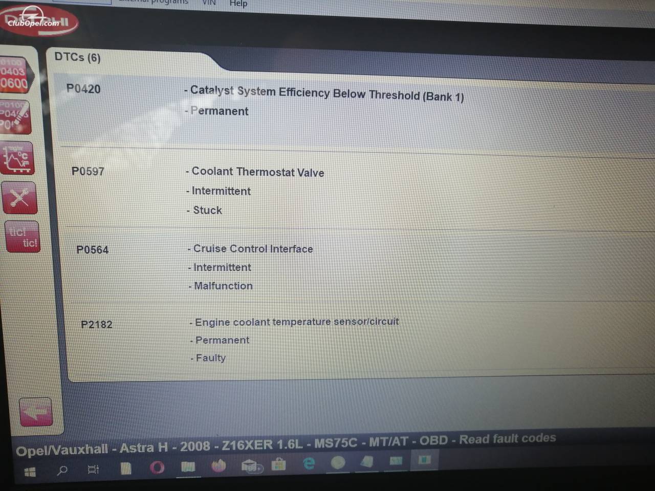

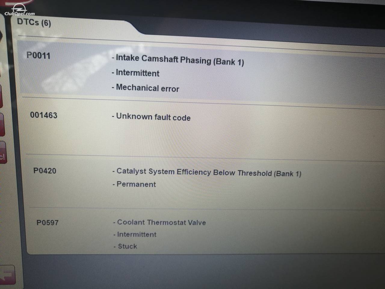

Buna, as avea si eu o intrebare, am niste probleme cu motorul si nu prea vor sa-i gaseasca solutia. Am schimbat distributia, electrovalvele reglaj distributie, si cele doua (pinione) nu stiu numele exact al piesei (distributia se pune pe el ). Si inca ceva senzori dar nu le stiu numele dn pacate. Fiin pus pe tester aceste erori apar :
Am vazut ca termostatul este blocat, iar catalizatorul a fost spart, din cauza ca nu are putere masina, poate este infundata. Dar eroarea cu Intake Canshaft Phasing nu prea le dam de cap. Daca cineva ar avea vre idee, Multumesc

Care sunt problemele?

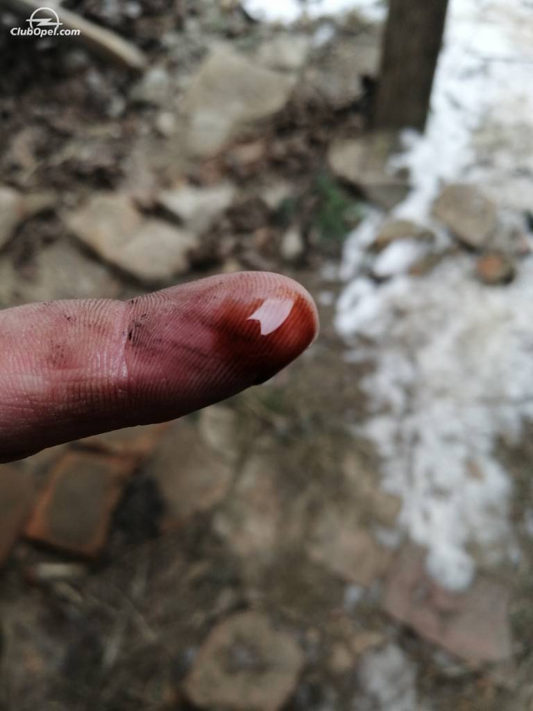

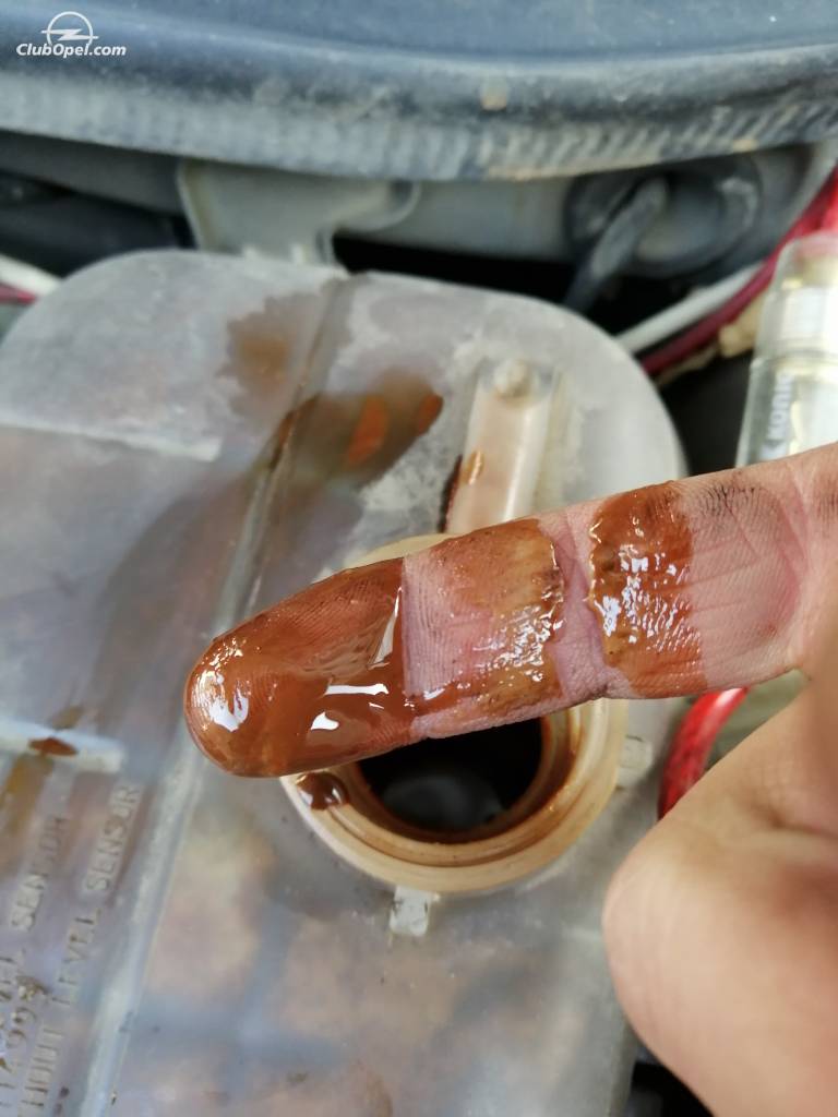

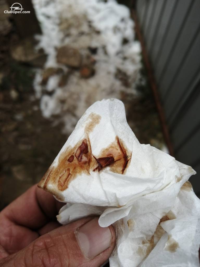

din pacate din cate se vede a intrat uleiul in apa, deci oricum necesita desfacerea motorului
  • MihaiGSM
  • Mesaje scrise: 159
  • Masina: Astra 2011 A16XER
  • Cont inregistrat: 05 Mar 2012
Da, e masiva infiltratia cu ulei pe circuitul de racire. De acolo s-ar putea sa fie colmatat termostatul si sa ai probleme si cu senzorul de temp care e pozitionat tot pe langa termostat. Sugerez sa arunci in ochi la termoflot, e o problema comuna cu garniturile acestuia. Ar mai fi si garnitura de la capac pompa ulei, unde daca cedeaza, se combina lichidul de racire cu uleiul.

Verifica Termoflotul + garniturile acestuia inainte de a te apuca sa desfaci motorul.
Verifica etanseitatea la capacul de distributie (la unele modele este posibil sa bage ulei in antigel pe acolo daca nu este etansat bine).
Ai si antigel in ulei sau doar ulei in antigel ? (uleiul cu antigel arata ca o smantana maronie gen cafea cu lapte).
  • FEduard103
  • Mesaje scrise: 11
  • Cont inregistrat: 06 Mai 2018
Nu stiu sincer daca este antigel in ulei, dar parca nu ar fi ulei curat
